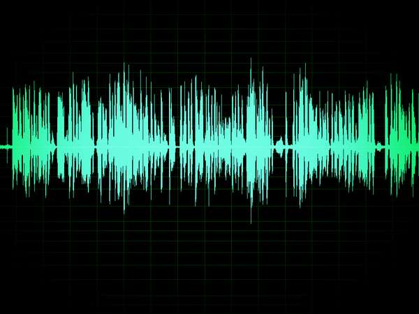

    所谓“把音量控制在同一个高度”看起来不难,但并不容易。要解决这个问题,其实不仅需要“把音量控制在同一个高度”。我估计题主说的“高度”指的是振幅大小,就是把声音拖进软件后,眼睛看得到的波形振幅的客观图形。
    这是 @动机在杭州 老师的声音。
    要衡量人耳在主观上感受到的声音强弱,必须使用一个综合性的度量标准——响度。
    振幅一样大,不代表听起来一样大,响度一致,才差不多。

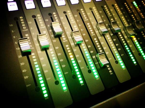

    这是一个演出用的现场控台,你可以看见在推子旁边都有电平表,而传统电台一般只有一两个单独的电平表。
    背景音乐,尤其有些比较动感的节目,有的主持人习惯猛烈的推拉推子,自己听着比较带感,但从收音机里听着,可能会造成坐过山车的感觉,我不太赞同这种做法。

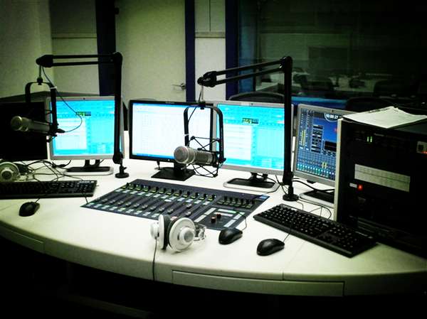

    这是电台直播室,还有很多机柜和仪表没拍进来。
    在直播中,主持人的眼、耳、口、手是分开用的。
    眼:直播时主持人的眼睛至少要看三个灯(热线灯、导播灯、延时器)、三个表(时间表、相位表、电平表)、四台电脑(工作站 1、工作站 2、外网 1、外网 2),控制六个推子(工作站 1、工作站 2、话筒 1、嘉宾 1-2、热线 1-2、预听 1),有些比如报时、转播信号或更复杂的一些情况我就没列进去,欢迎同行补充。
    耳:直播主持人的耳朵往往要同时听几种声音,自己的声音、播放的电脑声音、控制的外来声音,然后——值班编辑们的声音,当编辑们打开对讲直接冲你说话的时候,情况肯定很紧急,这些话是必须要听清楚的。
    口:是的,前面那些,比起“说”来讲,还是辅助性的——还要做节目。说话这个部分才是工作主体,要用到最多应变能力的。
    眼睛看着 A,耳朵听着 B,手上控制 C,嘴里说的是 D。主持人的大脑已经没有多少精力顾得上响度这个元素了。
    还好,这些情况并非一直同时存在。而且,在这些五花八门的声音出去之前,会经过技术部门设置的统一压缩,题主听到的声音,可以叫“不完美”,如果未经压缩,那就叫“不能听”。
