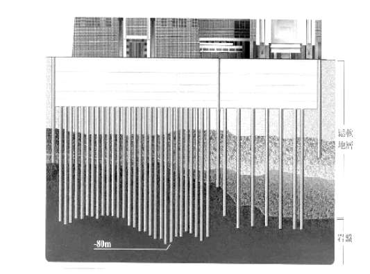

    有个这个铺垫,我们再继续我们对台北 101 的讨论。这种摩天大楼跟一般的高层又有不同,通俗地说,就是特别“重”。假设一个 300 斤的大胖子和 100 斤的小瘦子穿一样的鞋子都站在松软沙滩上,300 斤的那位肯定会留下比较深的痕迹,我们所谓的地面沉降大。摩天大楼这种“反自然”的建筑,更是如此,我们需要很多很多很粗的桩把这些超级建筑给撑起来。没错,台北 101 下面不能再有建筑的原因是因为它的下面全是……桩 !!
    这里我来摆摆数据,台北 101 主楼的基础板下面有 380 根直径为 1.5m 的群桩,平均进入岩层的深度为 23.3m;裙楼下面一共有 167 根直径为 2m 的桩,平均进入岩层的深度为 15.5m。这里我们仅讨论的是进入岩层的深度,其实在岩层上面,还有 30-40m 的软弱土层,再加上 22m 左右的开挖深度,也就是说桩的最深处可达地下 80m 左右。可如图 2 所示,密密麻麻全是桩。 这里我还要提一句,台北 101 下面的基础还算是相对理想的,因为有可靠的岩层存在,大家有兴趣可以去查找一下上海的几个超高层建筑,桩深和桩的直径都要比台北 101 的大,因为上海的软土地质。
    图 2 台北 101 桩基础示意图
