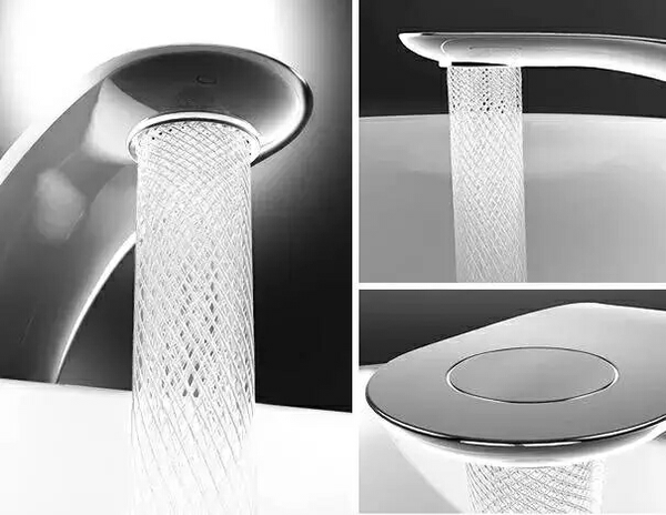

    图片来自百度,侵删。
    这个“2014 年的 IF 概念设计奖”的作品中的“螺旋形”水流实际上就是脉线,而既不是流线也不是迹线。因为显然,这个水流在空中是转了“几个圈”的,如果这是流体微团的运动轨迹的话,那么没有任何力能给水流提供向心力,所以这个流动不是迹线,也不是流线。

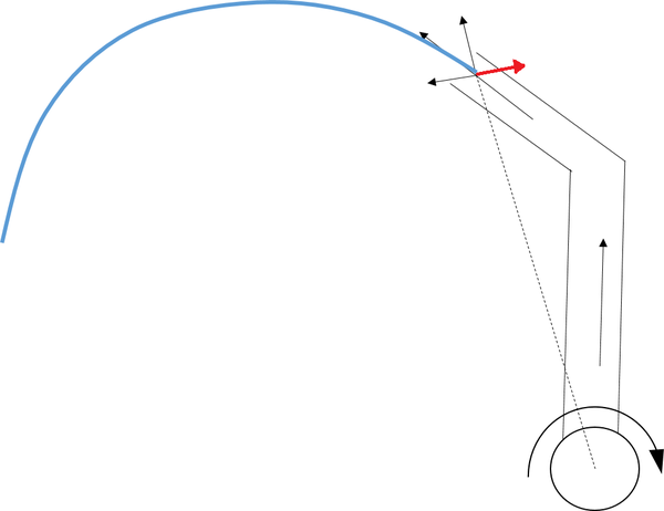

    当然这个例子依旧复杂了一些,可以考虑另一个如下图的简单例子:
    这是本人渣手绘的一个洒水器模型,麻烦就凑合着看吧。出水管顺时针(原来手滑写成逆时针,经 @Jing Ego 提醒修改)转动,这时喷出的水的形状大概是图中这个形状的。同理,这条流动的曲线也是脉线,而不是迹线或流线。分析如下:当出口处的水流速度沿切线的分量等于此时水管出口的线速度(用红线表示)时,流出水管的流体微团的速度是如沿虚线所示的半径方向,且一直沿这个方向,所以流体微团的迹线应该是一条直线。但由于水管一直在转动,所以不同时刻的流体微团的连线就形成了图中所绘的蓝色的脉线。
