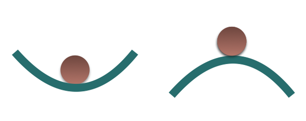

    比如下图中的两个系统(存在摩擦力和重力),两者都是平衡的;然而,只有左边的系统是稳定的。检验的方法是:用足够小的(“足够小”在下文有精确描述)尺度给两个小球施加一个扰动,那么左边的球会逐渐回到原来的位置,而右边的球会落下来。
    这个简单的例子却反映了物理学中关于稳定性分析的一个重要方法:
    1. 写下系统的平衡方程;
    2. 引入一个足够小的扰动项,这里“足够小”指的是与系统尺度相比足够小。比如在上文的例子中,对小球的扰动幅度较之于当地的曲率半径要足够小;
    3. 线性化包含扰动项的平衡方程,并分析该扰动项随时间的演化情况。如果扰动项随时间衰减,则系统对于该扰动稳定,反之则不稳定。
