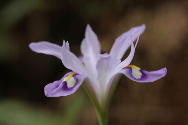

    小花鸢尾 Iris speculatrix
    你来描述一下这朵花的颜色看看?哪块什么形状的斑是什么颜色?墨线图在这里就爱莫能助了。

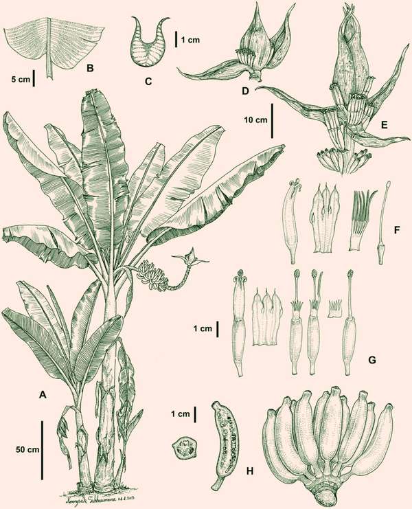

    另外还有一点,墨线图经常可以提供一些结构的解剖图,譬如卞秋杭同学引用的题主所提香蕉新种的墨线图:
    当中就有香蕉花冠、花药等部分展开的解剖图(图中的 F 和 G 部分),也包括果实的横切面(图中的 H 部分,所以这是张藏有 H 的图)。而这些信息,在进行分类鉴定的时候,是非常非常非常重要的,呈现得越是清晰、越是模式化,越好。

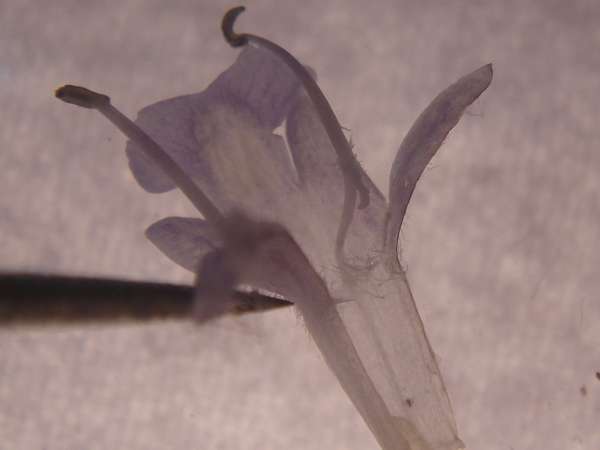

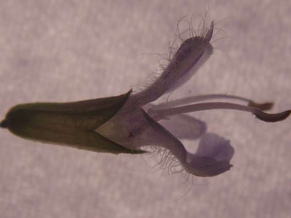

    当然,墨线图要绘制出内部的结构,也需要进行相应的解剖,解剖 / 显微观察时能留下照片,肯定也是好事情,就像这样:
    _:)з」∠)_
