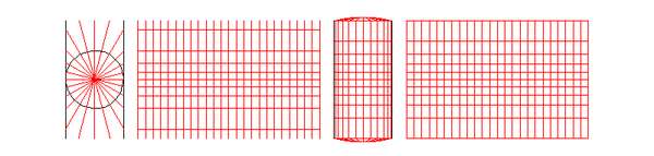

    提问者第一张地图,是采用墨卡托投影制作的。这种投影的方法,简单的讲,就是假设用一个和赤道面垂直的圆柱套在地球上,然后在地心点亮一盏灯,灯光将地球上各个点投影在圆柱上,再把圆柱展开,就成了那张地图。
    (图来源于网络)
    这个示意图非常直观的表现了墨卡托投影的原理。
    大家也可以看到,使用墨卡托投影制作的地图,纬线和经线是相互垂直的直线,但纬线越向两极地区,间隔就会急剧增大,到南北极点时,纬线间距离达到无穷大。由此造成的结果,就是地图在赤道地区非常精确,但在两极地区则变形极大。因此在墨卡托投影地图上,我们能看到格陵兰岛比澳大利亚还大得多,几乎和非洲差不多一样大了。这并不是说格陵兰岛真的那么大,而是地图制作中产生的变形罢了。
    墨卡托投影的这种投影方法,叫做等角投影,特点就是投影后地图上的形状,和三维地球上的形状完全一样,比如地球上是个圆,那地图上也是个圆,但两者面积未必相同,比如地球上的实际情况可能是一个小圆,但反应在地图上就是个大圆了。——换言之,墨卡托投影是形状不变,但面积会发生变化。
    提问者的第二张图,则是使用彼德斯投影制作的。这种投影方法也是用一个和赤道面垂直的圆柱套在地球上(这种方法叫做圆柱投影),所以它和墨卡托投影一样,经纬线都是互相垂直的直线。但和墨卡托投影正好相反,它的纬线间距离是从赤道向两极逐渐缩小(墨卡托投影是赤道向两极变大),到南北两极点时,纬线间距离变得无穷小。
    和墨卡提问者提问者托投影使用等角投影不同,彼得斯投影使用等积投影,也就是面积不变,但形状会发生变化。所以彼得斯投影地图上,各部分的面积和真实情况是一样的,但其形状会发生较大改变。比如大家看南美洲、非洲,就非常明显,它们被极大得拉长了。
    所以,提问者要知道,我们所看到任何一副地图,都是不准确的,世界上没有一幅完全精确的地图,因为三维的地球无法精确地、不发生变形地被表现在二维地图上。所有的地图,都是采用各种不同的投影方式,经过一定的数学转换,才得以在二维地图上表示。但在这个转换过程中,必然伴随着各种变形。如你上图的墨卡托投影的面积变形,如你下图的彼得斯投影的形状变形。如果要看真正精确的地图,就去看地球仪吧。
