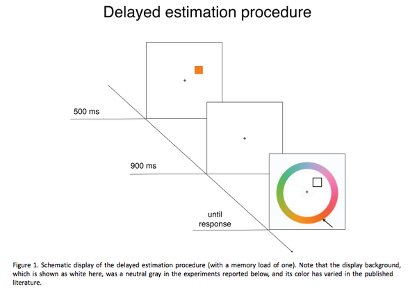

    我们先来设想这样一个实验,我在屏幕上呈现一个颜色,然后给你一个色环,让你用鼠标报告出你看到的是哪个颜色,过程类似下面这个流程,虽然中间没有 900ms 的延迟 (Bae, et al, 2014, Figure 1)。
    那么,如果我呈现同样的颜色,不同的人给出的反应截然不同,那么我们可以说:不同的人感觉同样的颜色是不同的。但是,如果不同的人给出的反应相同,我们是不是可以说不同的人感觉到的颜色是相同的呢?这个留给读者思考。但是这里暂时假设如果不同的人给出的反应是相同的,那么我们姑且先认为这在一定程度上说明不同的人对相同的颜色感觉是相同的。

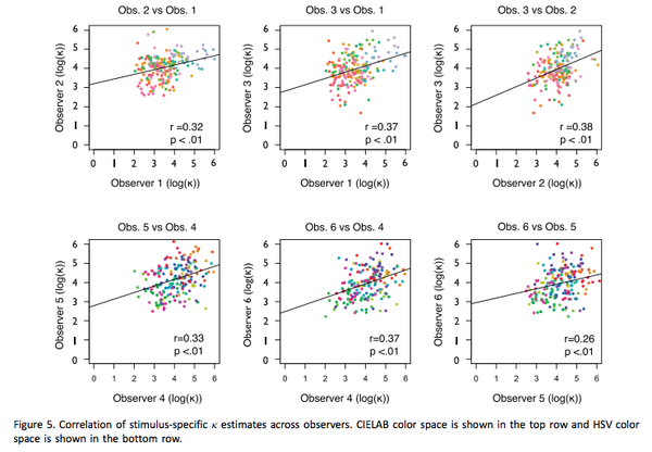

    结果是,当一群人参加这个实验的时候,这些人之间的反应是很相似的:不同的被试对颜色对于所有刺激颜色所做出的反应的精确程度还是很相关的。这种相关性,在统计学测试上显著 (Bae, et al, 2014, Figure 5)。

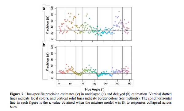

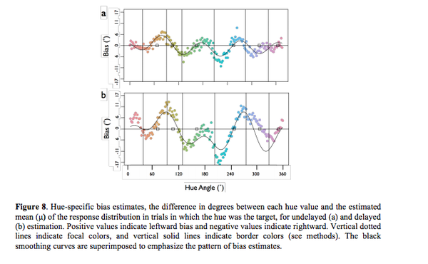

    当然,每一个颜色都是不一样的。在颜色研究中,我们说有一些颜色是 focal color,比如红色、白色、黑色等;有一些颜色是 boundary color,比如蓝绿色 (greenish blue) 等。结果 Bae 等人 (2015) 在知觉和记忆中,人们对于不同的颜色的准确率有差别,知觉的时候也会出现系统偏差。如下图 (Bae, et al, 2015, Figure 7, Figure 8)
    这两张图是什么意思呢?Figure 7 横轴是不同的颜色(不同的点也对应表明了不同的颜色),纵轴是对于某个颜色,行为反应的准确率(这里要理解 Kappa 越大,准确率越低,你可以想象纵轴 Kappa 表示反应的方差)。我们可以发现,在竖线表明的几个 focal color 上面,反应的精确程度明显要低很多。而在两个 focal color 之间,反应的精确程度就很低。Figure 8 横轴还是不同的颜色,纵轴是系统偏差。我们可以看到,在 focal color 上,反应的系统偏差基本是 0,而在 focal color 之间,反应的系统偏差就会很大。
    好了,数据给了这么多,我们来理解一下:对于不同的颜色,不同的被试会给做出反应。第一,我们看到被试对于给定的颜色做出的反应是一个概率分布,而不是一个确定的值。你可以近似认为是一个高斯分布。第二,我们看到所有被试的结果,起码在 focal color 上,系统偏差是很小的,精确程度也很高 (Figure 7, Figure 8)。试想这么多参加实验的被试,每一个人都不一样,但是他们的结果却可以比较高度地一直,所以我们可以说明他们看到的 focal color,他们的感觉,在统计上来说,几乎是一样的,至少非常相似。这一点也通过上述 Figure 5 中的被试间的显著相关得到了支持。第三,在 boundary color 上面,准确度是很低的。偏差也是很大的。但是,所有的被试都分享同样的偏差,错都错的一样,而且也分享同样的不准确性,模糊都模糊的差不多,那么从统计上来讲,他们对于这些颜色的感觉,也是非常相似的。
