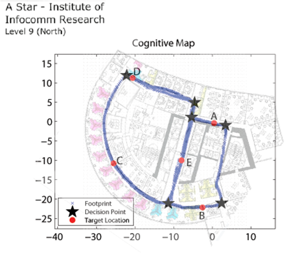

    作为题主问题中提到的论文作者之一,我仅仅想简单的为大家介绍一下我曾所在的研究组接近四年的一些工作(内容略长),希望可以为大家了解这一个新兴的研究方向提供一点帮助。同时让大家可以自己判断研究的意义。这篇论文 2014 年我们投 NIPS 被拒绝,后来投 AAAI,正好在 review 期间 O‘Keefe 和 Moser 夫妇拿了诺贝尔奖,review 的分数非常高,reviewer 也很激动,最后拿到了 Oral Presentation。可是另外一部分详细写机器人应用的部分,被 ICRA 无情拒绝,因为有几个 reviewer 说和传统 state-of-the-art 的方法比,我们的建图和导航没有突破。人工智能和机器人都是很广泛的领域,我们的研究应该是偏向对脑理解,可能经常不太照顾性能和效率。
    我们大家都信心满满这个工作会取得一些关注,可是从 2015 年 1 月龙哥(Yuan Miaolong)去开会,一直到 2015 年 10 月 ScienceDaily 和 MIT Technical Review 报道了这个工作之后,有一些朋友开始关注我们。这次知乎上有朋友提问,我们也希望借这个机会把这几年的工作用中文介绍给大家。

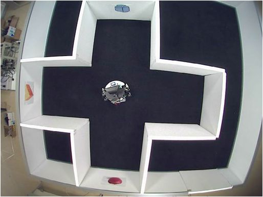

    目标是实现一个十字迷宫的搜索。场景如下:

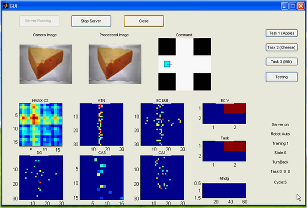

    这是 Edward Tolman 曾经给老鼠设计的一个迷宫,用来论证老鼠大脑中存在认知地图。我们把一个小机器人放进去,希望机器人在搜索之后,下一次我们给他一个刺激,他下一次可以直接找到相应的地点(左边是出发点,其他位置是牛奶,奶酪和苹果)。我们当时是跟随 Gerald Edelman 所做的 Brain Based Device 的研究,根据大脑的部位连接方式建立神经网络计算模型,放入机器人中看是否可以重现生物实验。我们基本是一直延续这个思路。他们不关心微观的神经元活动,只希望用功能模块验证大脑各部分之间的连接。我们这个工作是希望可以复现他们的一篇文章。(Sensory Integration and Remapping in a Model of the Medial Temporal Lobe During Maze Navigation by a Brain-Basede Device) 因为他们的研究没有公布源代码,所以我们根据文章重新写了一份 Matlab 的代码。我当时的工作主要是机器人上的代码实现。没有参与算法的部分。Huang Weiwei 师兄用 HMAX 模型(Tomaso Poggio 的视觉神经计算模型)替换了了原作中的传感器计算模型。

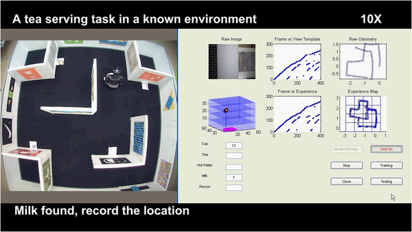

    软件的界面大概是这样……那些矩阵都是神经计算模型的状态。
    2011 年 9 月,开始了 RatSLAM 的研究。作者 Michael Milford 是一个年轻的机器人科学家,主要的成果是 Posecell(位姿细胞,只是计算模型,不是大脑中真实存在的神经元),在某些性质上已经和网格细胞有点类似。我们把迷宫改成了如下,建图的部分完全依照了 RatSLAM 的算法。
    不过我们在导航的部分加入了 Ole Jessen 的 Episodic Memory(情节记忆)模型。
    结果表达大概是这个样子……

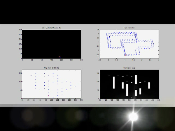

    当时工作的两个硬伤,第一是核心计算模型都是别人的,于是 Tang Huajin 博士让大家首先去研究 Place 和 Grid cell 的计算模型。这些文章大多数都发表在 Nature,Science,PNAS,PloS 等期刊上,这项工作是硬骨头,于是开始了一些粗糙的工作……还是上面的迷宫,仅仅用生成 Grid Cell 的一个模型,主要由一个大四的学生完成,当然现在看来这个工作的原理应该是错误的……最后结果是右下的图。不过这个结果还是获得了学院的优秀毕业设计~

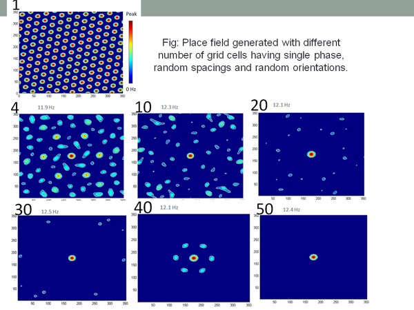

    后来还有一个大四学生做了一些初步的网格细胞叠加成位置细胞的试探。这也是重现一篇论文 From grid cells to place cells: a mathematical model 的工作。不过这个论文的问题是只是理论上验证网格细胞出现的 grid field 可以通过线性叠加得到位置细胞的 place field。但是 place field 只会出现在环境的中间……

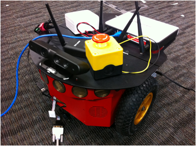

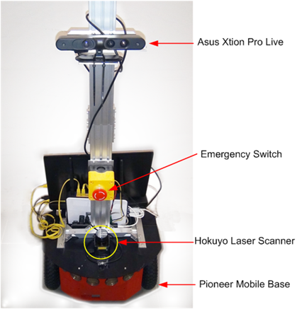

    首先做了一个更丑的机器人,但是整个系统换到了 ROS 下面。同时研究了一下 RGBDSLAM 和深度传感器。(其实还有两个很高级的摄像头,不过我没有在他们上面做研究工作)。机器人变成这样
    因为没有人用单一的 kinect 做大范围建图导航,我们在自己的办公室内做了一个尝试,建图效果还不错,导航略差……

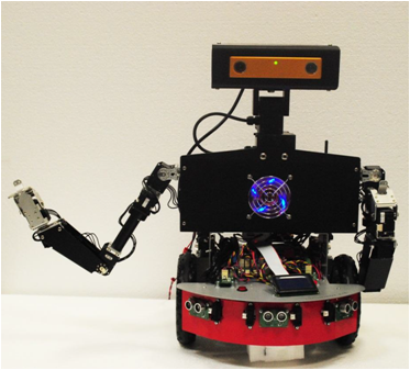

    后来又利用 kinect 做了一些人机交互的尝试,不得不说 kinect 真是神器。机器人稍微好看了点……
    Shim Vui Ann 花了很多精力解决局部导航的问题,我也把建图的精度提高了些。这次在办公室内导航已经比较随意了~ 地图上给了五个点试了试,基本可以和 Willow garage 用 navigation package 做出的结果相媲美。

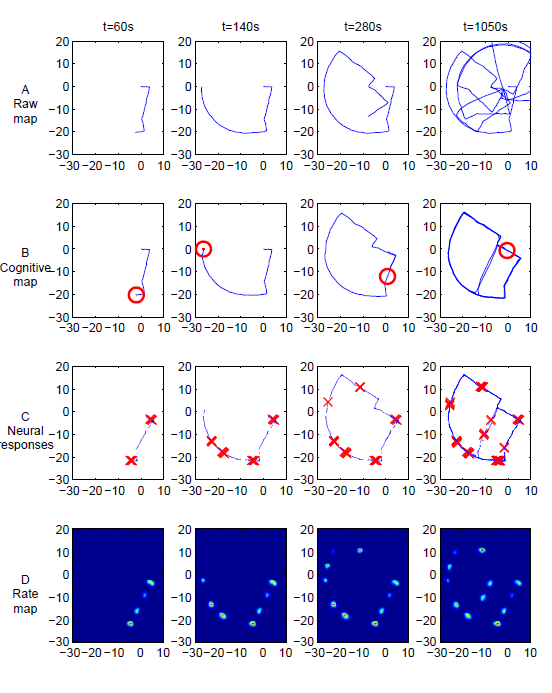

    这两篇文章都发表在了 IROS 上,虽然核心算法还是 RatSLAM,算是对我们机器人工作的一个肯定。这些工作结束之后又回到了一个老问题,研究神经认知算法,怎样才能把 Grid Cell 和 Place Cell 的计算模型用在机器人上?神经学家大多数的工作都是通过观察老鼠和记录神经活动状态,通过归纳的方法给出计算模型。这些模型大都是比较支离破碎的,比如如何生成 Grid Cell,如何做线性叠加以及采用什么学习的模型,Grid cell 如何做路径积分,等等。因为生物学家没有办法获取生物的感知信号,所以大家都是猜测 place cell 会和视觉等信号形成联合记忆,并且在下一次认出某个位置的时候会对路径积分的误差做重置。这个部分就是机器人 SLAM 中常研究的 loop closure(闭环)。所以我们的工作看起来是要把这些计算模型连起来,计算神经学没有的模型就从机器人学里面拿,但是必须要把整个系统的功能做完备。然后再试着能不能用机器人复现生物实验。也就是监测其中的 grid cell 和 place cell,看看他们是不是像老鼠脑中的细胞一样会在特定的位置激发。
    然后就是 Yuan Miaolong 沿着之前粗浅的工作继续前行,论文读了无数,并且在某天拿着 Yuram Burak 的论文手舞足蹈(Accurate Path Integration in Continuous Attractor Network Models of Grid Cells),这篇论文大概是设想 grid cell 在大脑里的 neural sheet 是和 grid field 在环境中的形状差不多。同时把整个 grid cell 做路径积分的原理讲的很清楚。但是论文有点错误,就是把上帝视角的数据拿来放在自己的视角里做计算。说白了就是机器人学里说的坐标系转换有问题。
    后来的工作包括从 Grid cell 叠加到 place cell,联合记忆,重置,方向细胞,都用了比较工程的方式并采用了很多神经科学家的猜想。工作一共进行了接近一年,代码量很大……比如仅仅生成下图结果的代码就有几千行。
