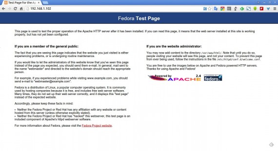

    打开浏览器,输入服务器IP访问:​
