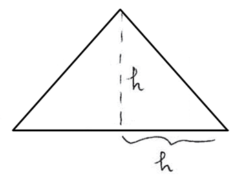

    不可能一直长下去,事实上可以估算出地球上可能的最高的山的高度大约为 [​IMG]
    如上图,考虑一座金字塔形状的山,与地面的倾角为 [​IMG],高度为 [​IMG]。它的底面积为 [​IMG],重力大约为 [​IMG]。对地面的压强为 [​IMG]
    注意到量纲上的关系 [​IMG],其中 [​IMG] 为原子核的间距,[​IMG] 绝缘体中能隙的特征能量。对于岩石来说,当 [​IMG] 时就屈服了,由此得到 [​IMG]
    其中 [​IMG] 是质子的质量。下面估计一下数值 [​IMG][​IMG]
    因此 [​IMG]
    大约珠穆朗玛峰再长两千米就不太能长高了。
