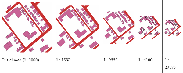

    当画幅(比例尺)变化的时候,很多的细节不可能都一一地表现在图上。例如下图(来自加拿大的拉瓦尔大学):
    比例尺是 1 : 1000 的时候,地图上可以保留很多细节,比如所有的路径,以及各个建筑的轮廓。但是到了 1 : 27176 的时候,如果再保留所有路径或建筑的轮廓,那就一团乱麻,什么也看不清了。
    有时候,少也是多(Less is more)。只有削去了不重要的枝枝叶叶,主干的信息才能更好地被突出展现出来,地图才能达到它应有的效果。

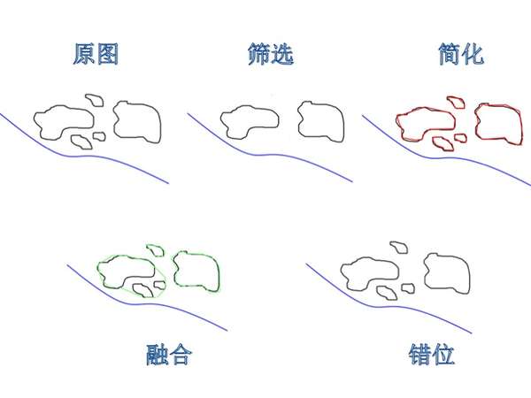

    从种类上说,地图的简化(map generalization)可以分为:
    • 轮廓简化(Simplified)。就是通过去掉一些比较次要的转折,把复杂的轮廓变得平滑一些。比如题主在描述里说的,中国东南沿海的地图,在比例尺不够的情况下可以把很多曲折的海岸线进行模糊化处理。
    • 融合(Fused)。把靠得很近且性质相同、相关性大的几个地理事物合并为一个。比如在小比例尺地图上,美国洛杉矶附近的一些城市的建成区,例如长滩、帕萨迪纳、马里布等,都合并到了洛杉矶。再比如上面那张一带一路的地图,日本还有菲律宾的几个岛被合并了,也是个例子。
    • 筛选(Omitted)。把不重要的东西扔掉,保留重要的。比如地图上原本有北京、天津、石家庄和廊坊,但实在画不下的时候,就选择性地把廊坊扔了。
    • 错位(Displaced)。在对地理精度不那么高的地图上(一般是示意图),如果某一个区域的信息太过密集而周围区域空白较多,可以适当(注意是适当)地让地理位置错位。或者为了地图的整体效果,小幅度的位移也是允许的。比如上面一带一路地图中的北京。

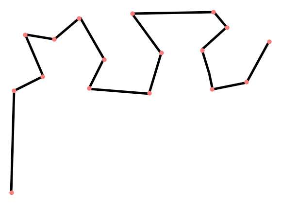

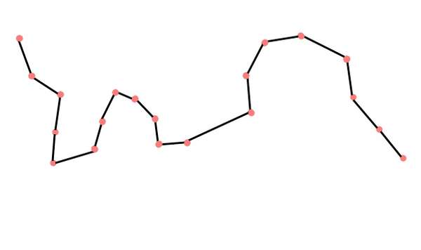

    1. 简单粗暴 - 隔点法
    隔点法就是在矢量曲线的一系列点中,每隔 n 个点选取一个来保留,其余没选中的点都删除。比如说下面这张图的曲线:
    现在我每隔 2 个点选择一个留下,剩下的点删除,就把这条曲线简化成了紫色的这种样子:
    如果我每隔 3 个点选择一个留下,则简化后的曲线是这个样子的:
    这种做法的优点是算法简单,操作简单,但是缺点是比较重要、有特色的点很可能会被漏掉。在原本的曲线就不那么平滑的情况下,这么做很可能造成比较大的形变。比如地图上的半岛或者海湾,在 n 选择不当的时候,很可能就直接被切掉了。

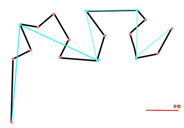

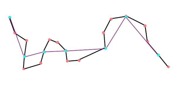

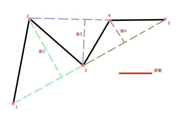

    2. 步步为营 - 垂距法
    这种垂距法是一种比较常用的办法。它是按照某个指定的方向,一步一步地简化曲线。比如下面这张图:
    首先我们要指定一个参数长度,比如图中的红色线段。
    然后,我决定从左到右地简化这条曲线,因此我首先要选择 1、2、3 这三个点。
    连接 1 和 3,然后通过 2 作垂线和 1、3 的连线相交。测量垂 2 的长度。图中,垂 2 的长度大于参数,因此要保留点 2.
    然后挪位到 2、3、4 这三个点,连接 2 和 4,再画出垂 3。比较垂 3 和参数。这里的垂 3 还是大于参数,因此点 3 也保留。
    然后挪位到 3、4、5 这三个点。连接 3 和 5,再作垂 4.这里,垂 4 的长度是小于参数的,因此点 4 就要被删除掉。
    然后继续向右,挪位到 3、5、6(4 被删除了)等等一直进行下去。

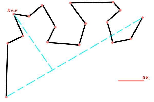

    3. 宏观调控 - 分裂法

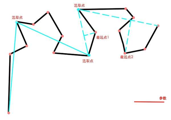

    这种方法还有一种高大上的名字叫做道格拉斯·皮尤克算法,也是一种用得比较多的方法。它和垂距法有相似之处,都是需要设定一个参量来进行比较。但是它们也有很大的不同。比如,垂距法是从左到右(或者从右打左)一步一步地进行曲线简化。而道格拉斯·皮尤克算法则是把整个曲线看做一个整体,来进行“宏观调控”。它的具体操作如下。
    比如,现在有这么条曲线:
    用这种方法,我们就要从整体入手:
    首先要做的就是选参数“红色线段”。然后连接整条曲线的首位两点。连接之后,找出离这条连线距离最远的那个点,比较这个点到连线的距离和所选参数的大小。图中现在的最远点是明显大于参数的,因此这个点被保留。

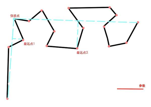

    然后进行下一步:
    连接起始点和保留点,以及终点和保留点。再分别找出两条连线区间范围内的最远点,并将它们的距离和参数比较。这里,最远点 1 的距离是小于参数的,因此在这个区间内的所有点都要被删除掉。而最远点 2 的距离刚好大于参数,因此最远点 2 也成为了被选取的保留点。

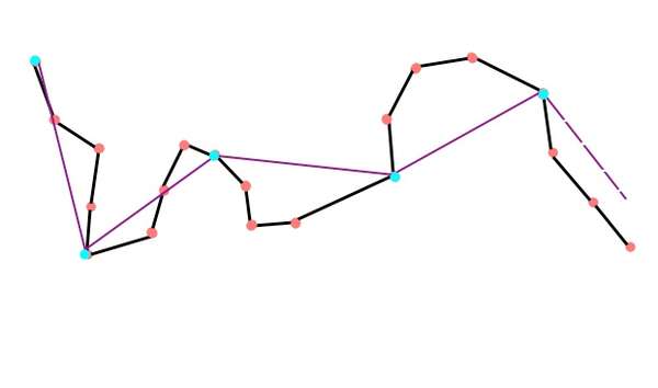

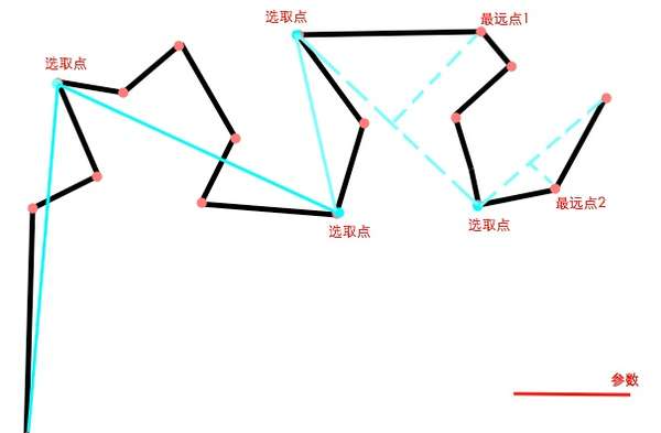

    接下来:
    连接上一个保留点和新的保留点,以及新的保留点和终点,同样的道理,分别找出两个区间内的最远点以及距离。这里的最远点 1 的距离小于参数,因此这一区间的所有点都删除。最远点 2 的距离大于参数,则成为新的选取点被保留。

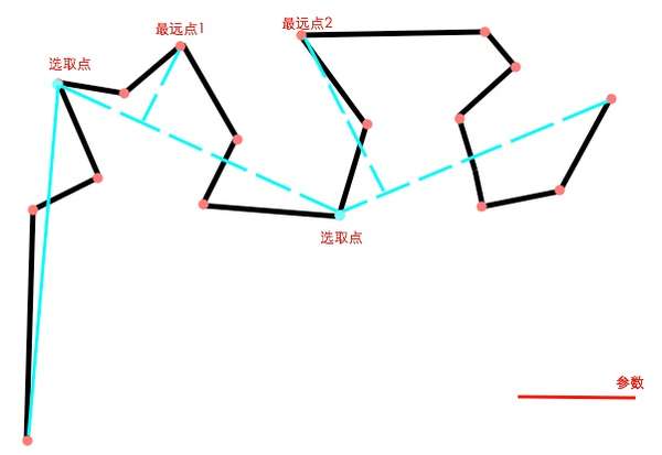

    同理继续进行筛选:
    最远点 1 所在区间的点被删除,最远点 2 成为新的选取点被保留。

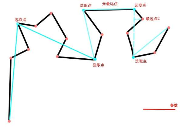

    再来一次:
    这次最远点 1 保留,最远点 2 所在区间的点删除。
    再来一次:
    同样的作法。
    最后,这条蓝色的曲线就是通过道格拉斯·皮尤克算法简化后的曲线:
    不论是垂距法还是道格拉斯·皮尤克算法,重要的一点都是要选择一个合适的参数。参数越大,地图被简化的程度就越大。
