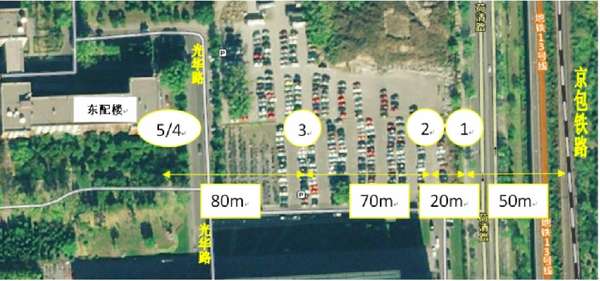

    此图为补充资料 6 内插图。站后折返线和安全线基本上是按照黄线布置。伸入校园长度按环评所说 120m 则在测点 3 左边 30 米处。

    北京地铁 15 号线一期计划先后下穿京包铁路、地铁 13 号线、荷清路、清华大学东配楼东侧停车场至清华东站。清华东站为侧式站台,站后设折返线,终点邻近清华大学东配楼。折返线岔心纵向距东配楼东南角 245m,隧道壁横向距东配楼东南角 56m。​

    清华大学东配楼内安装有多台精密仪器,为预测将来地铁 15 号线产生的振动影响,对该楼内、外的环境振动进行了现场测试(包括垂向和两个水平向的振动加速度、速度),分析和评价了铁路、地铁、公路产生的环境振动现状对精密仪器的影响和地面振动传播规律。当京包铁路、地铁 13 号线有列车通过时,三方向振动水平均不能满足 Titan、Tecnai、JEM 电镜和原子力显微镜的使用要求。当铁路和地铁均无列车通过、但存在公路交通时,Titan 电镜垂向和南北水平向振动水平不能满足要求,但东西水平向满足要求;JEM 电镜东西水平向振动水平轻度不满足要求,垂向和南北水平向满足要求;Tecnai 电镜和原子力显微镜三方向均满足要求。楼外地面垂向和东西水平向的振动加速度峰值和有效值均随振源距离的增大而衰减,在距京包铁路 200m 以外衰减逐渐趋缓。但是东西水平向振动(40Hz 以上)在距京包铁路约 50~80m 范围存在放大区。​

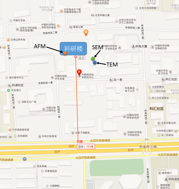

    影响非常大。北四环中关村到保福寺桥不是在地下的么?据说就是中科院以同样的理由要求的,为了能减少对精密仪器的影响。
    具体影响有多大呢?我们纳米中心距离北四环直线距离差不多 300 米吧,据做 AFM 的同学讲,半夜零点到凌晨六点这个时间段扫出来的结果质量明显比白天要好。超高分辨 TEM 晚上的利用率也比白天要高。
    PS:中心与四环的位置见下图
