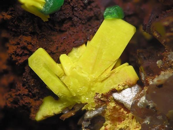

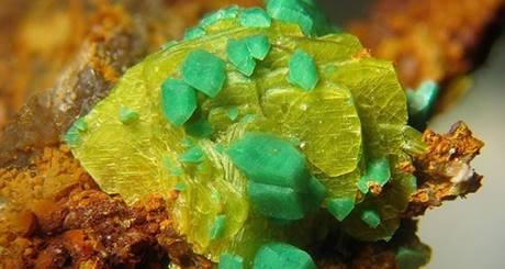

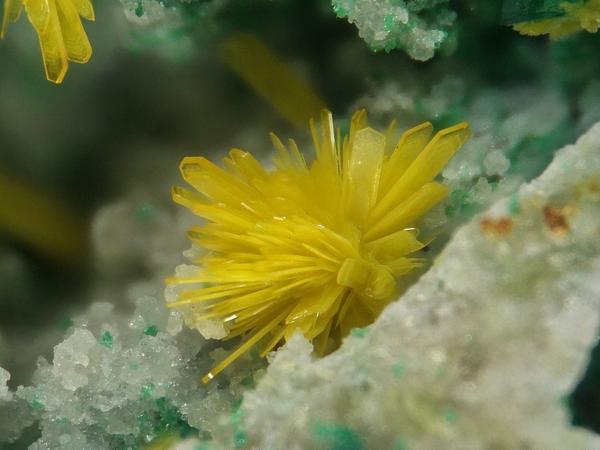

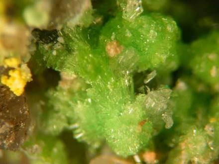

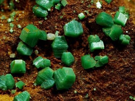

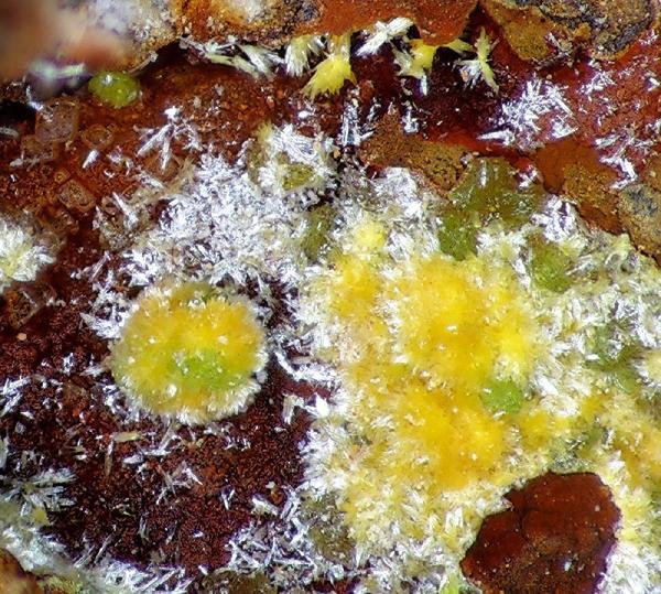

    如果要评选世界上最美丽动人的矿石,那么铀矿绝对名列前茅——它被誉为矿石家族中的“玫瑰花”。
    [​IMG] 图 1 粒磷铅铀矿
    [​IMG]图 2 碲铀矿
    [​IMG]图 3 硅铅铀矿
    [​IMG] 图 4 铜铀矾
    [​IMG] 图 5 钙铀云母
    [​IMG] 图 6 铜铀云母

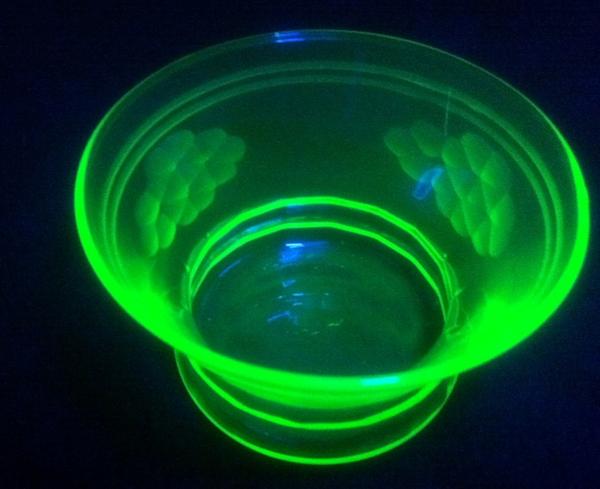

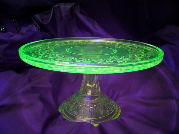

    在以前,人们还将铀作为一种调色剂,用来制造好看的玻璃,这就是铀玻璃。陶器彩釉中过去也用到铀。
    [​IMG] 图 7 在紫外线照射下发光的铀玻璃
    [​IMG]图 8 在紫外线照射下发光的铀玻璃

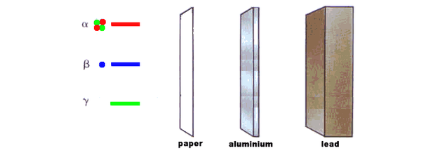

    [​IMG] 图 10 α射线、β射线和γ射线穿透性演示
    可以看到,在α射线、β射线和γ射线中,α射线的穿透性最弱,一张纸就可以把其挡住。

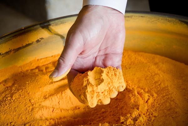

    [​IMG] 图 11 铀矿提纯过程中的中间产品——黄饼
    这是铀矿提纯过程中的一种中间产品,名叫“黄饼”,它含有 80%左右的铀氧化物。你瞧,铀矿提纯了都敢拿手去抓,更何况是没被提纯的铀矿呢。

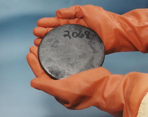

    [​IMG] 图 12 高浓缩的铀金属

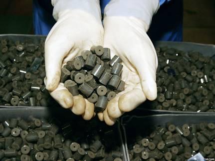

    [​IMG] 图 13 核电站中的核燃料
    这是核电站里面使用的核燃料,它是由上图中黄饼继续提纯后得来的,戴着一副手套后,你依然可以用手捧着它们。
    在铀矿中,铀的含量其实是很低的,来自兰州大学核科学与技术学院院长,吴王锁教授,他在一次公开课中告诉我们,铀的含量低到一吨矿石里面提不出一千克的铀,也就是含量不到 0.1%,而含量如果高于 0.05%基本上就可以开采了,这跟沙里淘金有何区别?没有区别。
    而把铀矿提纯后都可以用手拿着,所以您可以想象一块铀矿石的放射水平。

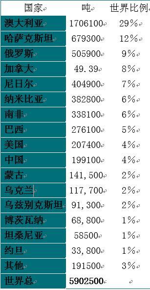

    我们国家并不是一个富铀的国家,量少不说,品位也不是很高。根据世界核协会 2013 年的统计数据,世界上已知各国可开采的铀如下表:
    [​IMG]图 14 世界各国可开采铀矿比例
    我们国家的铀资源占世界可开采铀资源的 4%左右。虽然这两年也在发现一些铀矿,但数据上下浮动不大。

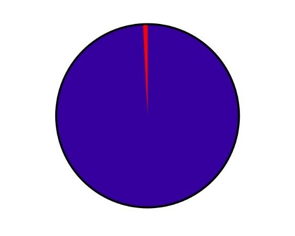

    核电站中使用的核燃料是铀 235,不是铀 238。但是,在天然铀中(注意,天然铀不是铀矿石,它是从含铀很少的铀矿石中提炼出来的),铀 235 的含量只有 0.72%,铀 238 的含量大于 99.2%,而铀的精炼就是要把铀 235 的浓度提高。
    [​IMG] 图 15 天然铀中铀 238 和铀 235 的比例
    上图代表天然铀,蓝色部分表示铀 238 的比例,红色部分代表铀 235。

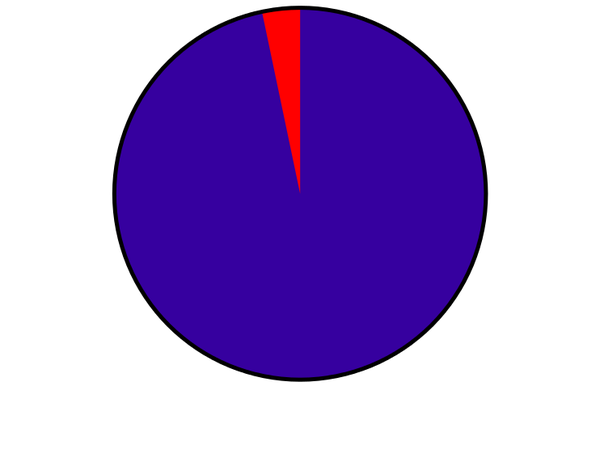

    [​IMG] 图 16 低浓缩铀中铀 238 和铀 235 的比例
    上图代表低浓缩铀,红色部分的铀 235 占比 3%到 4%,低浓缩铀主要用于核电站。

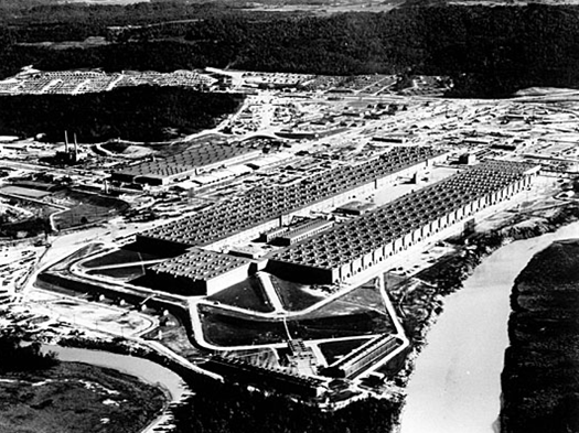

    在过去,技术不是很先进的时候,主要采取气体扩散法。其原理是先把天然铀制成六氟化铀。
    [​IMG] 图 18 六氟化铀分子结构
    六氟化铀中的“铀”,既可能是铀 238,也可能是铀 235,但我们现在已经清楚,99%的可能是铀 238。制成六氟化铀后,接着把六氟化铀加热使它变成气体,然后在这些气体中把铀 235 分离出来,怎么做呢?是这样的,如果一个六氟化铀气体分子中的“铀”是铀 235 的话,那么这个气体分子要轻一些——轻 3 个中子,所以气体运动的时候,它会走得更快一些,就好像是面粉和铁粉混合在一起,你吹一下,面粉肯定走在前面;还有,如果你同时在屋子里分别滴一滴醋和香水,因为香水分子要轻,所以其扩散得快,因此我们将最先闻到香水味。

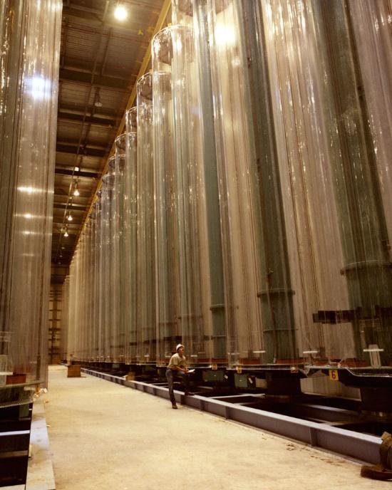

    当然,这只是类比而已,实际上,分离铀 235 的难度要大得多,因为它只轻了 3 个中子而已。正如此,使用气体扩散法分离铀 235 效率很低,耗能巨大,厂房也很壮观。
    [​IMG] 图 19 美国早年在橡树岭的气体扩散工厂

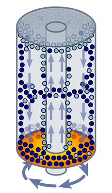

    除了气体扩散法,还有离心机分离法,它的原理跟气体扩散法一样,依然还是根据铀 238 比铀 235 重那么一点儿来进行的。
    [​IMG] 图 20 离心机分离法
    离心机分离法示意图,深蓝色的颗粒代表含有铀 -238 的六氟化铀,浅蓝色的代表铀 -235。
    把六氟化铀放入离心机中,在每分钟高达 4 万至 6 万转中,铀 235 因为较铀 238 轻,含有铀 235 的六氟化铀处在离心机的转轴附近,而离转轴稍微远一些的则是含有铀 238 的六氟化铀。离心机分离法需要的电力只有气体扩散法的十分之一左右,效率也要高得多。
