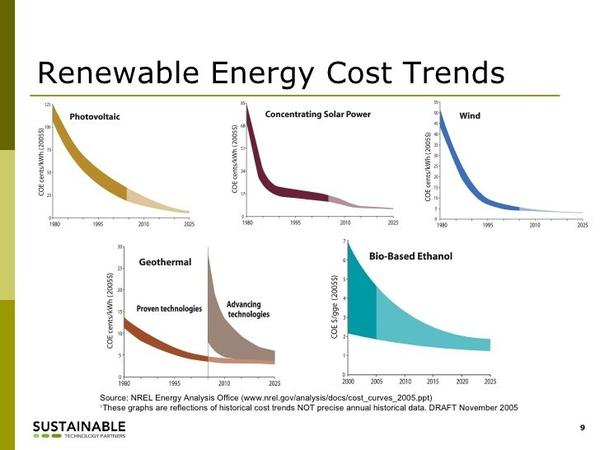

    在中国,从每度电的发电成本看,核电对水电和火电都没有优势。很快风电的发电成本也将低于核电。
    世界范围来看,所有可再生能源的发电成本都在下降(如下图),而核电成本却在上升。
    可再生能源成本趋势

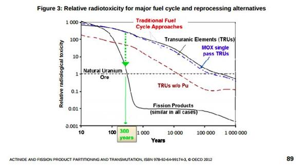

    那么,需要多长时间,乏燃料才能冷却到与背景差不多的水平?答案是,地球不会存活到那一天。需要多少时间,才能冷却到比背景高 1 百万倍的水平?答案是几十万年(不考虑剩余 93%铀的放射性)。
    主要燃料循环的乏燃料放射性衰减情况。普通热堆的乏燃料衰减是最上面那条黑线。也就是几十万年后,放射性才能降到铀矿石水平(横的虚线)。
    上图是主要燃料循环乏燃料放射性毒性衰减情况。这里有一点需要说明:图上用的铀矿石特指加拿大的一种富集度特别高的铀矿石(15%)。纵轴上的 1 仍然代表背景放射性强度的一百万倍。1000 年后,仅仅裂变产物的放射性仍然是背景的 1 万倍。
