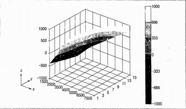

    而牌类的获胜策略在于尽可能增大自己的得分期望(EV)。我并不知道我接下来要摸什么牌,或我的对手有什么牌,但所有可能的情形组成一个概率空间,我只需做出一个选择,使得自己的得分函数的期望最大。牌类策略的难点在于,影响这一概率空间的因素过多,且具体影响很难确定,比如对手打牌的习惯
    ※下图选自《科学化麻雀》,闲家愚形听牌打 10% 危险度的牌对攻,x 轴为自己和牌时得分,y 轴为牌局巡次,z 轴为自己的得分期望。

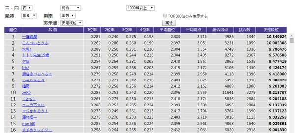

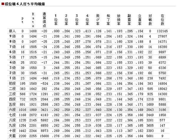

    下图选自日本麻将平台天凤麻雀凤凰桌 1000 场以上玩家安定段位排行。这里的「试合」是指半庄,也就是两圈牌,考虑到连庄,平均一试合是 10 手牌,1000 试合是 10000 手牌。可以看到牌手的竞技水平得到了很显著的区分,结果也与麻将圈内认知相似。具体讲解请参见 打麻将的水平可以高到什么程度? - Suwako Zhai 的回答
    所以在这个问题下我们讨论麻将 AI 能否战胜人类,指的是麻将 AI 长期成绩(10000 手牌以上)能否比人类更好,并不是单指一手牌。只打一手牌,谁都有可能和牌,这是牌类游戏的本质所决定的。

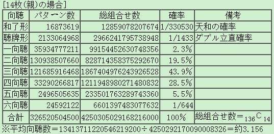

    首先,麻将的复杂度要远远小于围棋。单就自己的 14 张手牌来说(总牌数 136 张),组合共有 326520504500 种(计算方法详见麻雀の数学),远远小于围棋的 2.08×10^170。不足 10^12 的手牌种类意味着麻将 AI 完全可以提前计算好每手牌的打法估值并储存在资料库中,打牌时调用即可。
    ※下图选自日本麻将研究者らすかる的个人网站 麻雀の数学

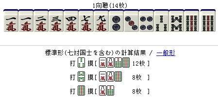

    这是一手 13 张牌的手牌,现阶段是一上听(差 1 张牌就可以听牌),那么哪些牌是有用的牌,或者说我摸到哪些牌会留下呢?这些有用的牌称为「有效牌」,最有用的当然是能让我直接听牌的牌,这类牌称为「第一类有效牌」。
    ● 第一类有效牌:能使手牌向和牌前进一步(上听数降低)的牌,包括:
    除了第一类有效牌,有用的牌还有以下这些:
    ● 第二类有效牌:不能使上听数降低,但能使第一类有效牌增多的牌,包括:

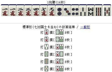

    比如摸到九索,一般情况下应该选择留下九索打掉三索,因为第一类有效牌变多了:
    ※计算采用天凤牌理 オンライン対戦麻雀 天鳳 / 牌理
    ● 第三类有效牌:不能使上听数降低,也不能使第一类有效牌增多,但能使第二类有效牌增多的牌,包括:
    比如摸到五索,一般情况下应该选择留下三五索拆掉八九索,虽然第一类有效牌张数没变,但三五索相比八九索多了 1 种第二类有效牌——六索(原是第三类有效牌)。
    (也许看到这里,你有点算不过来,或者感觉这和你平时打的麻将压根不是一个游戏。没关系,这很正常,你可以找张纸,在纸上仔细算一下每种第二类有效牌都新增了哪些第一类有效牌。)

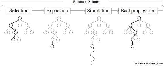

    可见,对于一开始一上听的 13 张手牌而言,除了七八九筒外的所有数牌都是有用的牌。麻将的牌效率就是这样——不断通过有效牌增大自己的进张面,最终使得和牌的概率越来越大。也许你已经发现,麻将牌效率的本质就是一个搜索树,最开始的手牌
    经过多轮选择后可能对应多种结局(和牌),例如:
    路径:摸到第一类有效牌八万或七索听牌,再自摸另一张和牌(最大概率结局)。
    路径:先摸到第二类有效牌一万或七万后打掉三索,然后摸到一万或七万的另一张听七索,或者摸到七索选择听一万和七万对倒和牌。
    路径:先摸到第三类有效牌三筒后打掉三索,然后摸到四筒后拆掉八九索,之后和牌。
    对于一个两上听以内的手牌来说,这个树的深度最多也就是 4~5 步,每一步的分支平均在 15 种左右,也就是说复杂度最多在 10^5 数量级。由于每条路径都对应着一个确定的概率,一个好的麻将 AI 完全可以做到遍历这个树,比较两种或更多种打牌选择之间所对应结局的和牌期望之和
