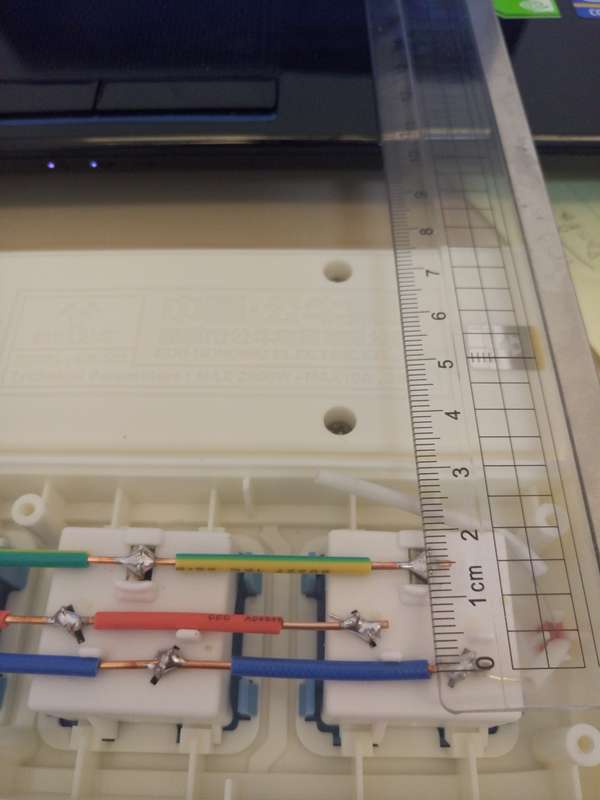

    好久不来,有赞的,再更新下
    实拍公牛普通插座,不带线的线板,内部铜线锡焊固定,没有卡尺测,内部线径大概 1mm,所以实际上导线是没必要用 6mm2 的导线的,毕竟内部导线就是那么大,导线 4mm2 的完全够了,另外,这插板最大的安全隐患是右侧的发光二极管,限流电阻式 0.25W 的,长期使用电阻会发热 / 烧焦,最后灯不亮,实际上打开看已经完全烧黑了,如果插座底座的塑料不阻燃的话,整个插座会由于电阻的发热起火。而且这发光二极管和是否有负荷无关,因为只有插座有电,二极管就会工作,电阻就会发热,所以,切记,不用的插座,应该完全脱离电源。
