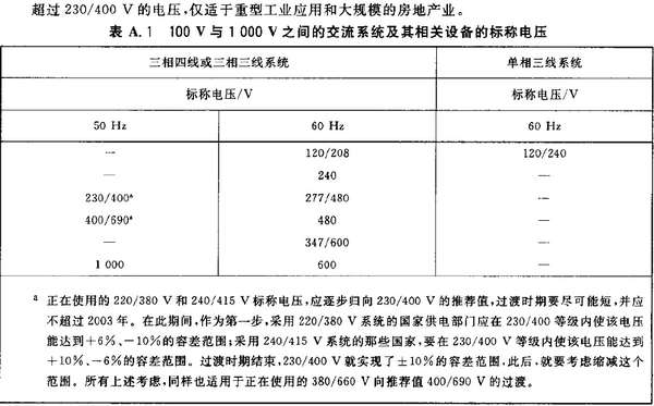

    电压的高低是由国际标准和国家标准强制规定的。这个标准是 IEC60038 和 GB156-2003。
    下图摘自 GB156-2003:
    从表中我们看到 230/400V 这一档电压。
    我们知道,低压的电压来自于电力变压器,而后经过一系列的控制开关和电缆,最后传输到最终用户的用电设备上。
    对于电源,我们知道它有线路的端电压,这里的路端电压就是 230/400V;对于用电设备,我们知道它有标称电压。对于普通的低压单相用电设备,它的标称电压是 220V;端电压和标称电压的差值,就是线路压降。
    与电力变压器低压侧直接连接的配电系统被称为一级配电系统。一级配电系统的电压比较高,其母线电压(线电压)一般仅比电力变压器低压侧端电压低 6V 左右,也即 400-6=394V,对应的相电压为 226V,降落 3.5V 左右。
    一级配电系统的配电设备,也即一级配电设备,一般位于某单位的总降压配电室内。
    一级配电设备的馈出开关通过电缆连接到二级配电系统和二级配电设备。二级配电设备位于企业的车间配电室,小区的总配电室,还有大楼的分配电室内。二级配电设备的电压与电缆阻抗,还有系统总电流有关。
    从二级配电设备的馈出部分,再通过电缆连接到最终的配电箱或者控制箱中。对于家庭,这三极配电设备就是我们家的总入户配电箱。一般地,三级配电设备的母线电压,应当非常接近于用电设备的标称电压。
    GB156 规定,用电设备的标称电压是 220/380V,也即我们常见的单相用电电压:220V。
    国家标准是由一系列标准构成的。这些标准中有一些特殊的标准,规定了基准参数。GB156 就是这样的标准,它是标准中的标准。
    这一点,对于标准的使用者来说,应当引起充分注意。
    对于楼主的问题,比较接近的答案是:要看楼主所在的配电系统在第几级。对于农村发电机来说,一般都位于第二级,甚至第一级。在供电条件比较充分时,最终用电设备的电压高于 220V 是一点也不奇怪的。
    回到楼主的问题上来。供电公司会故意调高电压吗?答案是:不可能。一者供电公司没有这个胆量敢挑战国家强制性标准,二者供电公司的一系列供配电设备也是按 GB156 所规定的各级电压来配套的,它不可能去投巨资去另外生产一套特殊的供配电设备。
