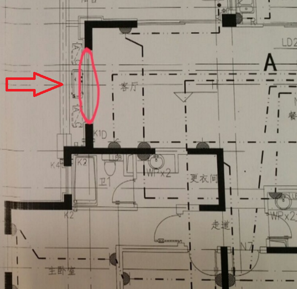

    这是你给的平面图,从我画的那个箭头的方向看过去,你们家的房子立面是下面这样的:

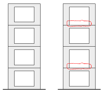

    为方便起见,我只画了四层,大家明白意思就行。左边是本来的样子,每层中间的空白矩形就是客厅的窗户。右边画红圈的地方是打梁的位置,比如二楼和四楼的住户都打梁了。
    那这个梁有什么作用呢?打掉这个梁又有什么后果呢?如果没有这个梁多好呀,又大气又敞亮,这些傻缺工程师干嘛非得弄一个梁在这里?

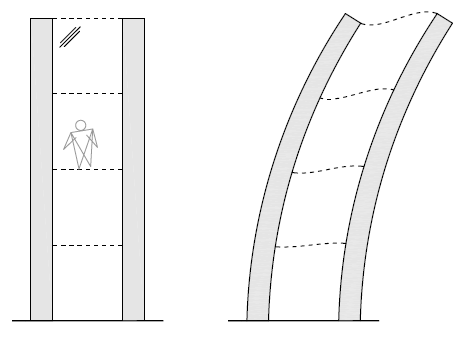

    先考虑一下极端情况,假如压根就没有这根梁,从一楼到顶楼,客厅的这个窗户整个是一面玻璃幕墙,这样多高端大气上档次呀。

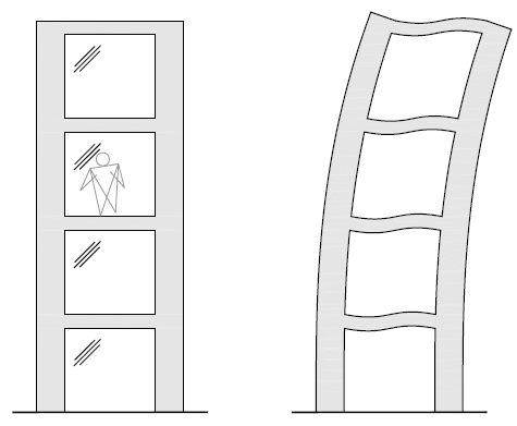

    当然了,有得必有失,虽然平时看上去很牛,万一地震来了就懵了。因为中间全是玻璃,没有任何结构上的连接,两边的墙垛之间几乎没有任何联系,在地震作用下位移会非常大,结构很容易破坏乃至倒塌。
    你当然不想让你的房子在地震的时候变成上面这样,那应该怎么办才能让它结实一点呢?

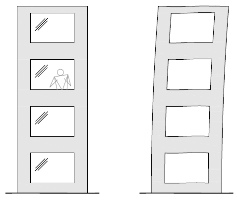

    很简单的办法,退而求其次,不要高端大气的玻璃幕墙了,改成每层有一个单独的落地窗户,窗户跟窗户之间做成钢筋混凝土的梁。这根梁的学名叫连梁,因为它的作用是把窗户两边的这两个墙垛「连接」起来。这样地震来的时候,两边的墙垛就可以互相帮助,互为帮衬,破坏的可能性就小一些了。
    相信很多人都听过「折箭教子」的小故事,一根箭很容易被折断,但是一捆绑扎在一起的箭就很难被折断,所以团结力量大。这里其实也是类似的道理。每一层都加一个混凝土连梁,作用就类似于把两边的墙垛「捆」在了一起,不再是各个击破,而是共同受力,地震要折断它们就没有那么容易了。(更多相关,请猛戳此链接 为什么对木棍、铁棒等,折断比拉断更容易? - 猪小宝的回答
    当然了,既然是这样,那绑扎它们的绳子就必须得足够结实,否则也起不到多大的作用。就好比你用面条把两边的墙体连接起来,那显然是没有任何作用的。所以说,两个墙体之间的连梁必须足够结实,才能真正起到「连接」和「捆扎」的作用。
    有些时候,比如你的房子在唐山,或者在汶川,又或者你的房子总高度很高,比如三四十层,这时候你需要抵抗的地震力就很大了,单单是落地窗之间的连梁可能已经不够结实了。那应该怎么办呢?只能再退而求其次,落地窗也不能要了,改成普通的窗户,窗户下边的这部分也做成连梁。也就是说,从这一层的窗户下沿,一直到底下一层的窗户上沿,整个是一根完整的混凝土连梁。
    这样是不是就好很多了,地震来了也不用担心了。
    现在你的问题就相当于把这根连梁的上半部分给拆掉了。那这样的危害有多大呢?我们说为了牢固的连接两边的墙垛,这根连梁必须得足够结实。这个「结实」程度我们一般用「刚度」来衡量,简单说,这根连梁的刚度正比于宽度乘以高度的三次方。也就是说,宽度翻倍,刚度跟着翻倍,但是高度翻倍,刚度变成原来的八倍,因为是三次方关系。这也是为什么工程师会尽量让它变高,尽量利用一切可以利用的高度,而不是让它变宽。你的连梁给拆了一半的高度,那现在的「刚度」跟原来的相比呢?并不是很多人直观的想象的是原来的一半,而是只有原来的八分之一。

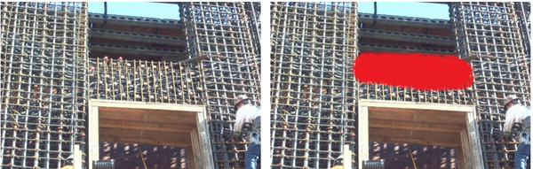

    为了保证这些连梁足够结实,里面还配置了大量的钢筋。事实上,连梁是剪力墙结构最重要的部位之一,一般都是要上下对称配筋、箍筋全长加密、组成一个密密麻麻的大笼子。比如下面这张照片上这样:
    当然,你家的房子可能没有这么密密麻麻,但是意思是差不多的。现在你相当于把照片里涂红部位的钢筋全给废了。基本上这根梁的钢筋也废了,因为钢筋受拉受压要上下对称,而且要箍筋的笼子捆扎在一起,没了上面一半,下面那一半也没有什么用了。
    所以呢,混凝土砸了一半,钢筋也拆了一半。「刚度」下降到原来的八分之一,钢筋全废。你说严重不严重?

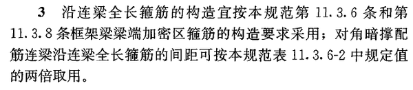

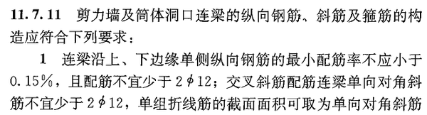

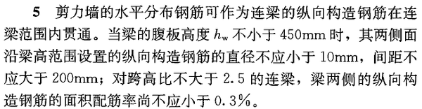

    再给你点法律依据,具体索赔什么的我就不说了,律师都懂。我就说点技术方面的,《混凝土结构设计规范》第 11.7.1 条:
