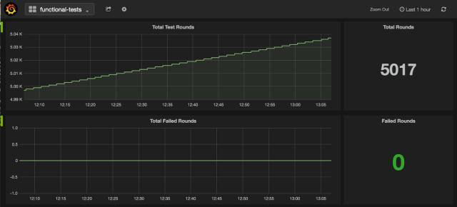

    功能测试仪表盘
    在 过去的一年里,我们把etcd放到了长期运行的功能测试中。我们的etcd集群已经通过了成千上万次这样的功能性测试,这里面包括杀掉节点以及丢弃网络包 等测试。这些工作在检测运行时问题方面特别有帮助,我们可以借此先于用户发现这些问题,并且由此可以显著提高etcd正式版本的可靠性。
    这些功能测试的最新结果如今能够在新的etcd测试仪表盘里公开可见。
    该面板视图里包含了一些必不可少的统计数据,例如在这个etcd集群上自它最后一次重启起执行的所有功能测试的总共回合数。
    这些测试的失败率通常低于0.1%。etcd团队会去调研每一个失败的功能测试,然后利用分析结果来驱动改进etcd或者是测试基础设施本身。这些功能测试甚至能够帮助我们发现etcd依赖里面的一个有趣bug,然后使得我们创建一个上游的修复,惠及广大的开源社区。
    最近高比例的测试失败实际上已经揭露了测试和测试环境的短板,而并非etcd。例如,在一个商业的云基础设施上运行etcd测试集群的话有时也意味着超分的虚拟资源会错误地触发一些带时序假设的测试用例失败。这些误报甚至会延伸到报告机制本身,它本来应再等两秒可是却已经将误报发送了出去。我们正在不断地努力改善它,接下来我们还会继续测试并使用这个基础设施。
