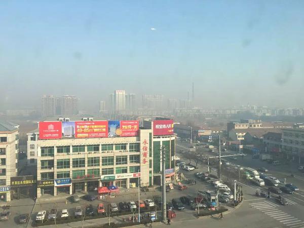

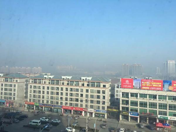

    9 -11 层扬灰层到底存不存在?我在去年腊月在一栋楼里往外看的时候,吓了我一跳,空气相当污浊,自下而上灰色越来越深,而我数了数,变成黑色的地方基本上就是在 9 -11 层。拍了两张照片,照片没拍出当时黑色部分的效果。

    如题所述,你图片中看到一层比较浑浊的空气,就是你所问的扬灰层,其实并不是这样的。

    你看到的图片中的污染层厚度在 9~10 层左右的原因可能是你所处的位置能看到的大气厚度与污染物浓度叠加后的结果,看起来,10 层以上是没有污染的,但事实上并不是这样的。

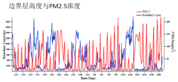

    下面粘一张图,是我前几天画的边界层高度(boundary layer)与 PM2.5 浓度的图,时间是 2016 年 1 月 10 号~2016 年 2 月 20 号,中间有一些数据缺失。数据来源:pM2..5 浓度,来自北京市环境监测中心万柳站的数据,时间分辨率是一小时;边界层数据来自一个国外的气象数据网站(READY - Real-time Environmental Applications and Display sYstem),时间分辨率是三小时;对比可以看出边界高度较高时(红色线),PM2.5 浓度较低(蓝色线),边界层高度较高时可到 1500 米,较低会低于 100 米,在同一天内高度变化非常明显,中午最高,夜晚最低。当持续几天都比较低时,地面就会出现持续几天的污染。
