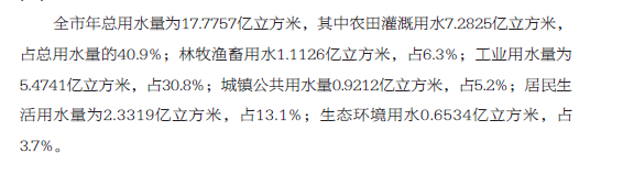

    还是依据浙江省与我所在市的水资源公报:
    浙江省全省总用水量 220.24 亿立方米,其中:农田灌溉用水 73.11 亿立方米, 林牧渔蓄用水 15.1 亿立方米,工业生产用水量 55.67 亿立方米,居民生活用水量 27.73 亿立方米,生态环境用水量 5.16 亿立方米,环境配水量 27.37 亿立方米。​
    这是整个水资源的情况,从比例上来说,居民生活用水占农业灌溉用水的三分之一左右,占工业生产的二分之一左右。从自来水的角度,农业用水通常不会占用自来水的管道与产能,但是水源上也会是水库水,工业用水也许会有除了自来水之外的水源。
