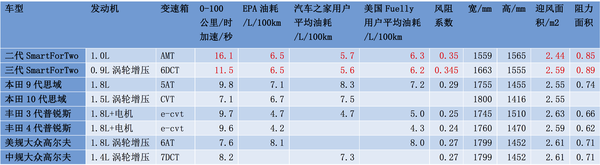

    小车虽然重量轻,但是因为车长短,而且往往为了弥补车小,高度反而要大一点,所以车身的空气动力学设计往往不够优,也就是说不够流线型。以 SmartForTwo 为例,风阻系数高达 0.345,而相比较之下,紧凑型轿车里面,大众 7 代高尔夫的风阻系数是 0.27,而丰田 4 代普锐斯的风阻系数更是低达 0.24。这么大的风阻系数使得在中高速行驶时 Smart 更大的风阻抵消了车重的优势,高速行驶油耗并没有多少优势。
    下面给个表格大家比较一下吧,应该说,在中国,因为车主用车高速比例较低,拥堵路段多,Smart 在高速的劣势体现不太出来,所以倒还有不少优势,但如果是像美国那样,市内也有很多高速公路的话,那么两座小车搞不好还更费油。但要真是拥堵路段多,也应该是像丰田普锐斯这样的紧凑型混合动力车型最为省油。微车因为成本和体积限制,混动化比较不值当。
