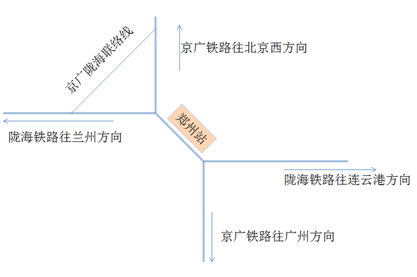

    下图是郑州枢纽普速部分的简化图:
    因为在郑州站北面有一条京广陇海联络线存在,所以北京 - 西安的车如果不想经停郑州的话,直接走这条线就可以绕开郑州(如 T232 次)。
    西安 - 广州的车也可以无需换向就通过郑州站。
    徐州 - 广州的车因为没有联络线,必须进入郑州站,然后换向开出,如果西安 - 北京方向的车想要在郑州站办理客运业务,也需要在郑州站换向。
    郑州枢纽算是过去普速时代大部分枢纽站的一种常见布局,联络线较少或者没有联络线,部分方向的车需要换向,如:徐州站、石家庄站、衡水站等。

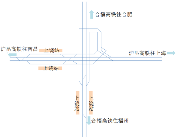

    上饶枢纽就是一个稍微复杂点的例子(简图,不代表实际配线):
    上饶站有两层站厅,合福场和沪昆场,都属于同一个车站。南昌往福州的车,直接绕联络线即可,无需换向,反之亦然。上海往福州的车,也可以走联络线,无需换向。
    但上饶站仍然不算完美,因为上海 - 合肥这个方向仍然缺乏联络线,如果要开行这个方向的车,需要进上饶站合福场,换向通过。

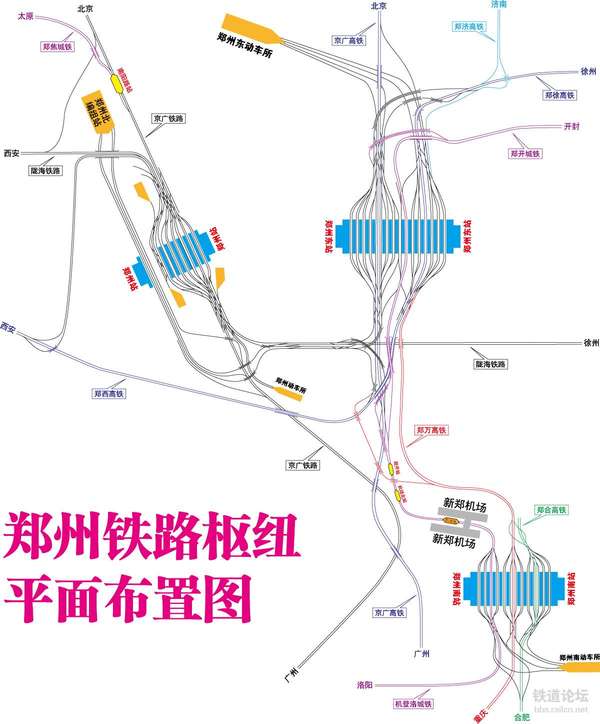

    郑州枢纽也规划了类似的环线,目前还没有建成,具体用途还有待观察。

    题主的最后一个问题,列车如何安全的跨线,这个无非就是等信号的问题,有联络线的等联络线信号走联络线。没联络线的,就在站内等着。比如郑州站(普速)内实际上只有京广铁路的正线(3-4 道),陇海铁路在郑州站内没有正线,所以陇海方向的车可能停到任意一个位置(参见:客运火车站的各站台停靠车次有没有特别的规定和讲究? - 北极的回答),所以就看调度的安排。切割正线的行为会干扰另一个方向的列车通过,所以高铁时代一般都尽量避免切割正线。
    最后附上郑州铁路枢纽的布置图,不确定是否一定正确,图片来自网络:
