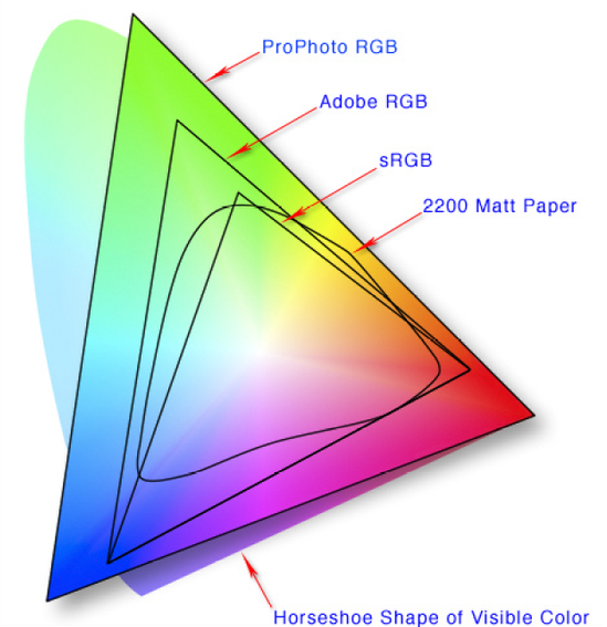

    在 RGB 色彩模型下,基于不同标准形成了很多的色彩空间,例如经典的 sRGB 色彩空间,专业的 Adobe RGB 色彩空间、超大的 ProPhoto RGB 色彩空间等等。
    我们平常在浏览网页以及用手机拍摄的大部分照片,都是 sRGB 色彩空间,这是一个应用非常广泛的色彩空间。
    可能有很多人会遇到这样一种情况:就是把自己相机拍的照片传到网上的时候,发现颜色暗淡了很多,甚至颜色根本不准确,还没有自己手机拍的照片看起来舒服。
    这是什么原因导致的呢?
    这种情况很有可能就是因为你的浏览器缺乏色彩管理的能力,通俗点儿说,就是你使用的浏览器无法识别图片的标识,或者虽然能够正确识别图片的标识,但是却无法正确的将颜色映射到显示器上。
    广色域显示器更需要校正颜色
    针对这种情况,你可以事先将照片的色彩空间统一转换为 sRGB,这样就能避免这种现象的发生。
    我们经常会听到一种说法,说 RGB 的色彩空间比 CMYK 的色彩空间大,实际上这种说法是不严谨的,因为我们前面讲了,RGB、CMYK 只是一种色彩模型,色彩模型怎么能比较大小呢?只有当我们指定了具体的色彩范围,形成了实际的色彩空间时才能比较大小。
    比如我们可以说 Adobe RGB 的色彩空间大于 japan color 2001 coated(CMYK 的一种具体色彩空间),因为这是两个具体的色彩空间,可以进行比较。
