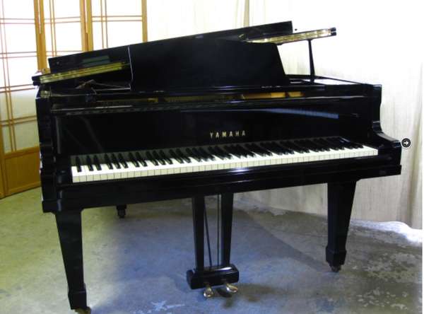

    由于用到的机会极少,所以中间踏板也是厂家廉价系列降低成本减配的首选对象之一,即便现在已经普及,但很多入门级三角钢琴依旧只有两个踏板,比如曾经一段时间的雅马哈 C3 Studio,还有一些小尺寸的入门级三角钢琴。

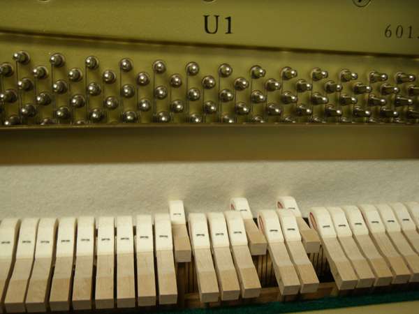

    普通立式钢琴的中间踏板就不用说了,踩下去之后会有一层呢毡降下来,挡在榔头和琴弦之间,声音更小更朦胧,主要是为了防止扰民。

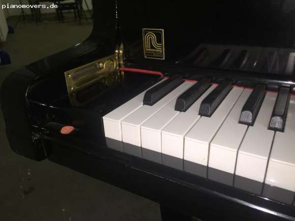

    有些选装了选择延音踏板的立式琴的“弱音踏板”是用键盘下的一个拨杆手动控制的。

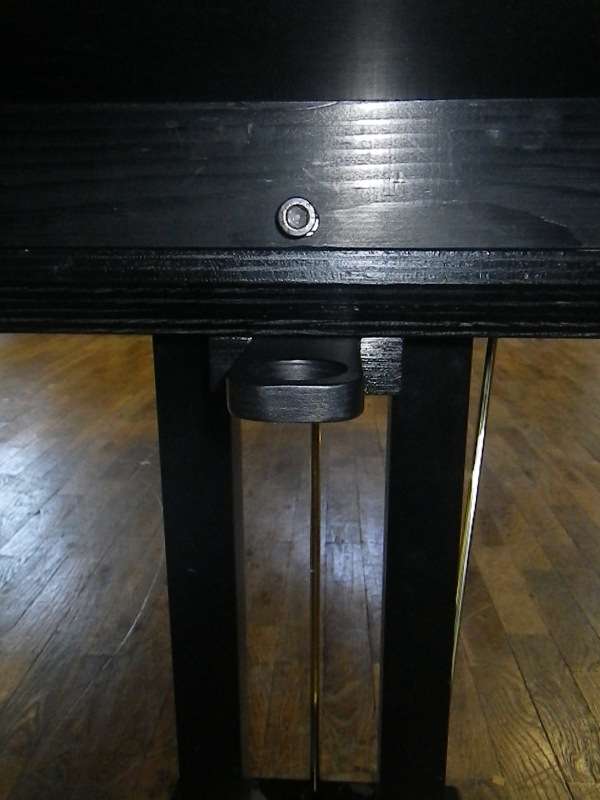

    现代钢琴也有可以选装的,比如 Steingraeber & Söhne 的 D-232,选装了这个功能的三角琴,可以像维也纳钢琴一样用膝盖把这个“踏板”顶起。

    80 年代的一些日本三角琴也有这样的功能,貌似有些作坊也可以给三角钢琴加装,但主要是为了防止扰民加装的,并不是为了演奏,因为大多数都用的是像上文立式琴一样的手动拨杆,有在键盘侧面,还有的控制杆在琴的内部,演奏时根本来不及用。
