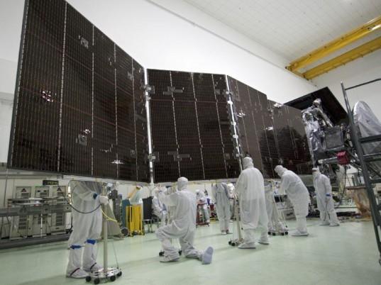

    因此这次最终选择了太阳能。不过,这一选择的代价就是超级大的太阳能帆板,帆板面积高达 60 平米,这么大的电池板保障了 Juno 在木星轨道上仍然有 400W 的功率。太阳能帆板造就了这一超级大的航天器。

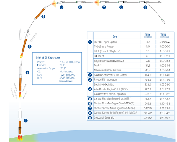

    2011 年 8 月 5 日,Juno 从佛罗里达州肯尼迪宇航中心启程,由 Atlas V551 火箭搭载升空,曾经的新视野号也选取的这一型火箭,新视野号也创下了人类发射的最快航天器记录。Atlas V551 下面级搭载高可靠的俄罗斯 RD-180 液氧 - 煤油发动机,上面级为液氧 - 液氢发动机。

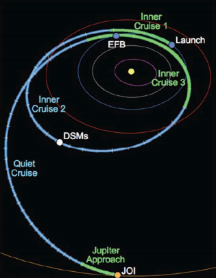

    然而她并没有匆忙去见夫君,Juno 首先绕太阳一圈,成为一颗临时的人造行星。
    2013 年 10 月 9 日,Juno 深情的在离地球 500km 处掠过(国际空间站就已经 400km 高了),恋恋不舍的加速离开,增加的速度高达 7.3km/s,踏上寻觅 Jupiter 的旅途,此时她已旅行了 16 亿公里。
    2016 年 7 月 4 日,久别重逢的 Juno,在飞行 28 亿公里后,将会被 Jupiter 俘获,开始他们的双人舞旅程。
    在 Juno 结束了和人类的约定之后,她会义无反顾的投入 Jupiter 的怀抱,永世不分离。为了这个约定,她预计的总行程有 33.9 亿公里。
