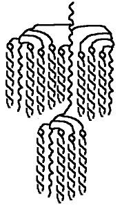

    但有些葡萄糖们会比较任性,他们偏偏不乖乖地首尾相连,而是要走文艺路线,最后看起来像这样:
    食品科学家把排成一条线的「普通淀粉」称为直链淀粉(Amylose),而把像树枝一样分叉的「文艺淀粉」称为支链淀粉(Amylopectin)。

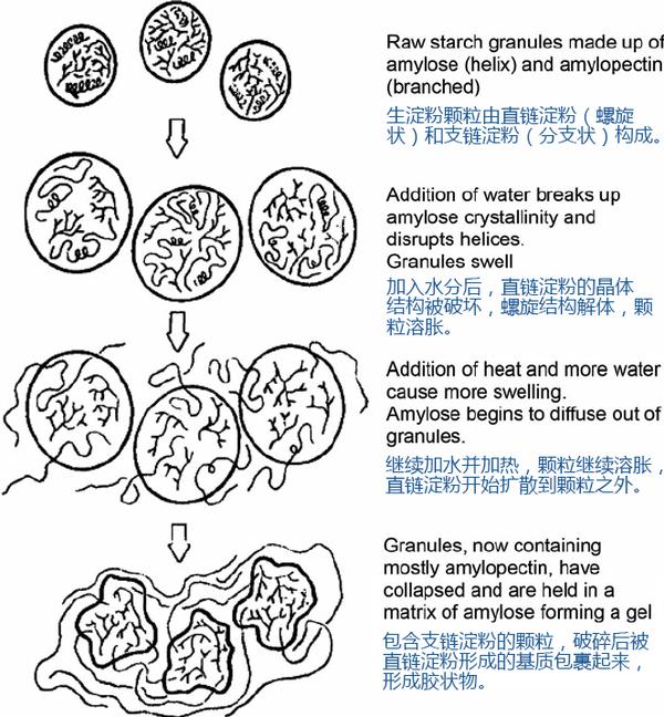

    这就跟淀粉的化学性质有关啦。 淀粉外表看上去是极细的粉,但如果放在显微镜下看的话,就可以看到一个一个的淀粉颗粒。 这些淀粉颗粒就包含了直链淀粉和支链淀粉两种。
    它们平时就挤在一起,直链淀粉还会发生结晶,成为螺旋状的线团。
    但是,淀粉一旦与水接触,整个颗粒就会像吹了气的皮球一样胀大开来,直链淀粉的螺旋也会解开,成为一条毛线的样子。
    这时如果再加热的话,那些「毛线」就会挣脱颗粒,扩散开来,相互交联成为网状。继续在颗粒内呆着的支链淀粉,只好被那些网状的东西包裹住。这样就形成了一种「比较透明的胶状物」,或者,用接地气一点的话说,面糊。
    用通俗一点的语言,可以这样理解:淀粉就是一个个的揪在一起的毛线团与树枝聚集在一起的颗粒,然后泡过水了之后,毛线团开始慢慢舒展开,结成一个网,并把里面原来的树枝也包裹了起来。
    食品科学家们就是把这整个的过程,称之为淀粉的糊化(Gelatinization)。糊化在我们日常生活中随处可见,勾芡属于比较高端的,做包子,饺子,汤圆,馅饼,面包和蛋糕,甚至是煮白米饭,都少不了淀粉糊化的参与。
