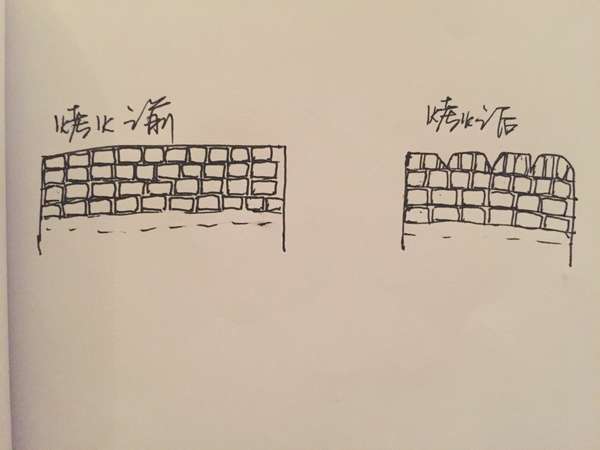

    为什么不能烤!
    因为如果直接火烤木材就会开裂。
    火焰周围温度高、湿度小、空气受热自下而上流动速度快,按照刚才说到的干燥速度影响因素,正是最有利于木材走水的环境条件。
    以至于木材内部水分的流动速度跟不上木材表面失水速度。
    木材毕竟是有厚度的,外层受环境因素作用失水速度极快,含水率迅速达到纤维饱和点以下,不仅如此还在继续失水,使得木材外层体积减小。然而木材内部水分还没来得及向外走,体积还没发生变化,所以在外层体积减小的过程中内部一直抑制着外层收缩。
    木头也是挺难过的:我身子骨摆在这,怎么衣服越来愈小了呢?像被念了紧箍咒的孙悟空,箍得我有点喘不过气啊!
    外层也没办法,结合水没有了,空气也支撑不住我这细胞壁啊!内层抓我还抓得这么紧,我怎么办?缩小的空间没东西填充我只能开裂了。
    画一张图做个辅助说明,妈画画不太好你着重领会精神:
    (木材细胞数量是没有变化的……主要看细胞体积……)

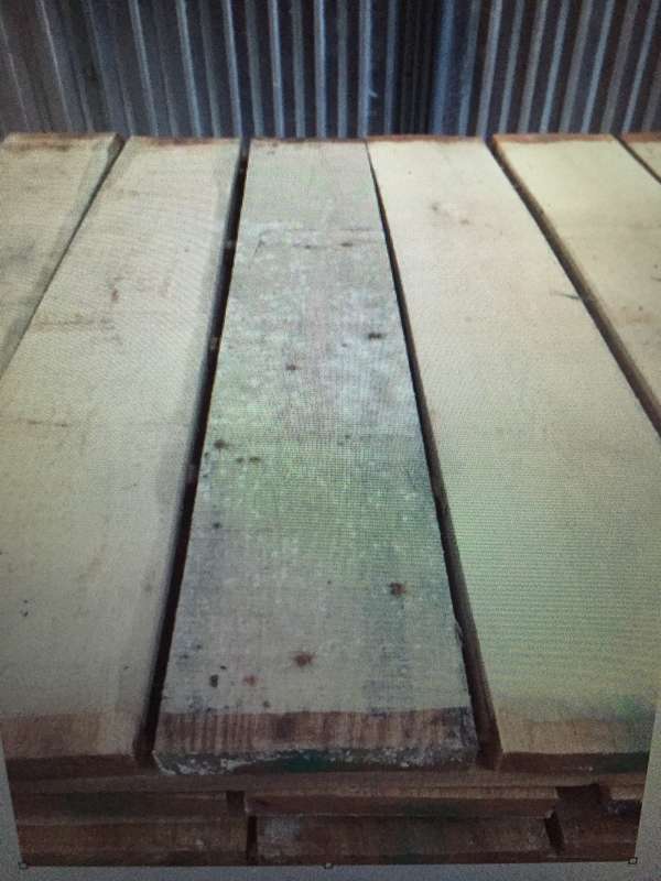

    分享一块蓝变的柞木表板。由于是我从手机导入电脑又用手机拍下来的……所以不太清晰,实际情况比这要震撼得多。即便如此也能看到颜色变化和长出来的白毛。像这样的板子基本也就告别自行车了。
    但是也有客户喜欢稍微长了点白毛的板子,因为他们认为这证明了干燥过程中温度一直很低,湿度比较高,所以板材“没遭什么罪”,最终应力指标会好一些。
