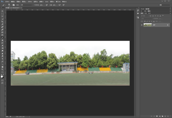

    好吧,我上一下原图证明表明自己的答题资格。
    下面进入答题模式。

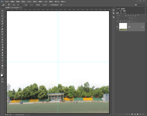

    首先要做的当然是在 PS 里面打开照片咯:

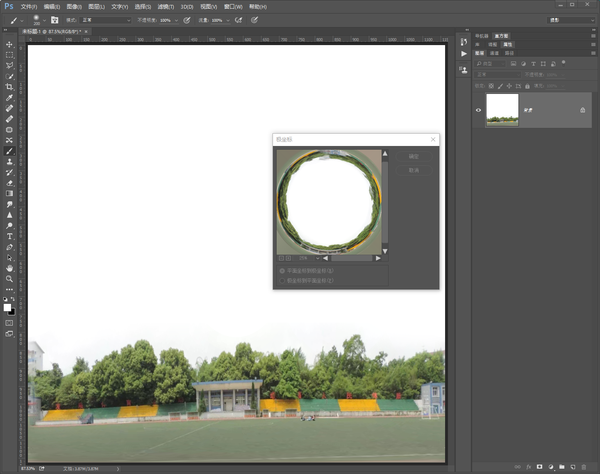

    接着有一个很重要但是被大多数人都会忽略的步骤,一定要把照片调整为正方形的!一定要把照片调整为正方形的!一定要把照片调整为正方形的!
    如果不这么做,一会儿处理出来的效果就不是正圆了,而且更关键的是像素质量会变差。

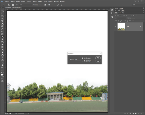

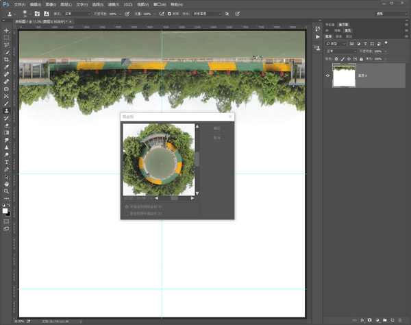

    执行“滤镜>扭曲>极坐标”命令,咦,看缩略图怎么有点儿不对?
    小问题,翻转 180°就解决了。

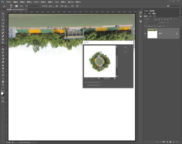

    重新执行“滤镜>扭曲>极坐标”命令命令,这次看小图没问题了。

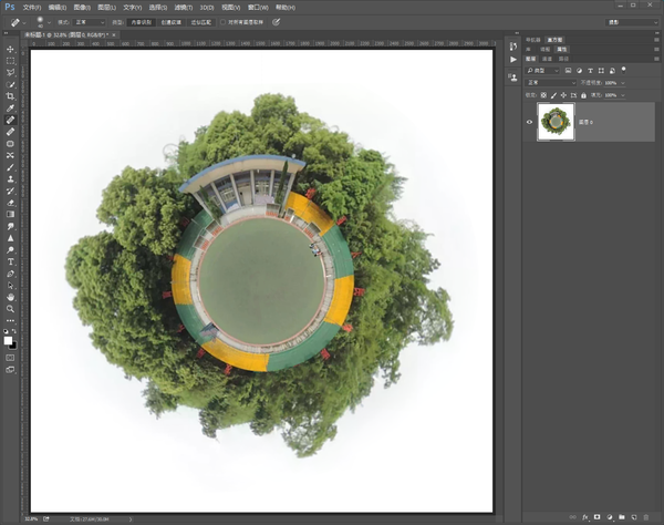

    点击确定瞧一瞧,果真一点问题也没有啊!

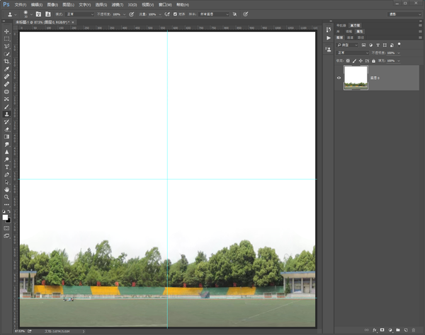

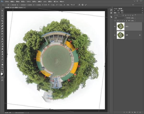

    好像角度略有些不对?没事儿,自由变换一下就 OK 了。
    是不是和原图一模一样了?

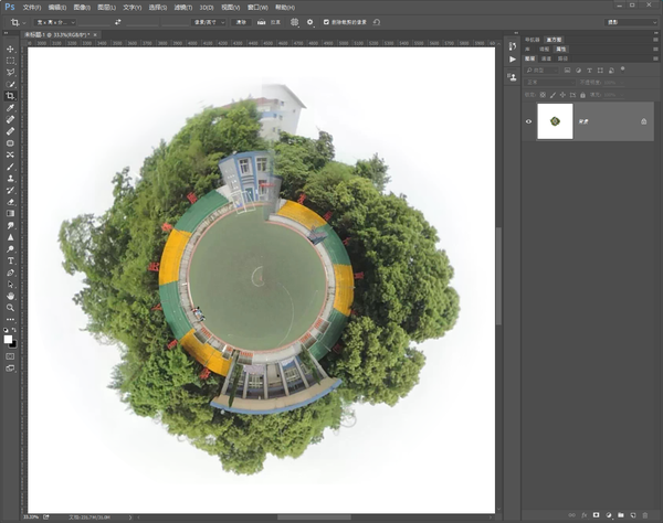

    为什么大家会觉得原图没有拼好呢?因为原图有很明显的拼接缝。但实际上这个问题并不难解决。让我们回过头来重新看一眼原图:

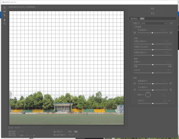

    它是歪的!!!!
    它是歪的!!!!
    它是歪的!!!!
    那咱们把它转正不就好了么。当然作为一个 00 后处女座,我选择了使用镜头校正滤镜,顺便纠正一下画面中的地平线畸变。如果不是为了截图方便其实我应该用自适应广角或者操控变形的……恨。

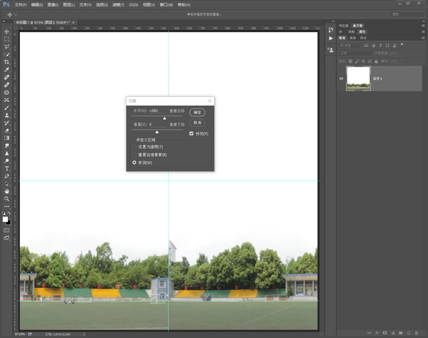

    接着再执行一个我估计大部分人一辈子都不知道在哪儿的滤镜,这个滤镜叫位移,你们自己找找位置,哈哈哈哈哈哈哈哈。
    位移的作用是把接缝提前暴露出来。那么,做个选区,然后执行以下内容感知填充好了,反正做演示嘛,别弄那么复杂。
