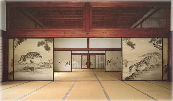

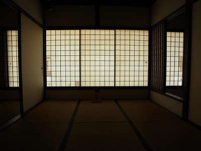

    那么具体说起这个构建,所谓“日式拉门”的表述其实非常笼统。因为在日本建筑的领域中,至少可以分为室内的“袄(ふすま)”和用在外壁的“明障子”两部分。这二者的演变起点不同,但最后殊途同归。
    图 1 袄 图 2 明障子

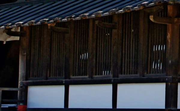

    上述建筑中的窗户设计被称为“连子窗”。可能是唐代建筑以及半岛建筑在日本的还原。我们可以清楚地发现,这种窗户本身是于墙壁之上的一种固定式设计。与我们讲的日式拉门儿还差着十万八千里,不过,嘿,不要着急,至少日本友人已经学会做窗户了!

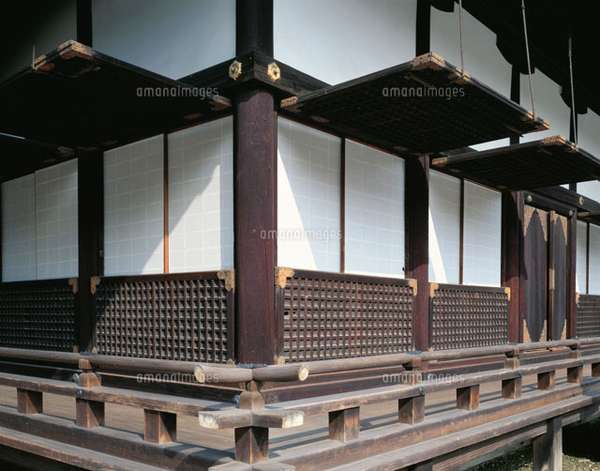

    除了固定的窗,日本还吸收了大陆的另一种设计,既可以上下开合的“蔀戸”。在平安早期,日本建筑的外装主要就靠这种上下开合的板户与帘来遮风挡雨,区分室内外空间。不过这种设计并不太适应日本阴湿多雨的环境。而随着日本建筑本土化的趋势,新的形制也逐渐演化出来了。
    图 3 蔀戸 图 4 源氏物语绘卷

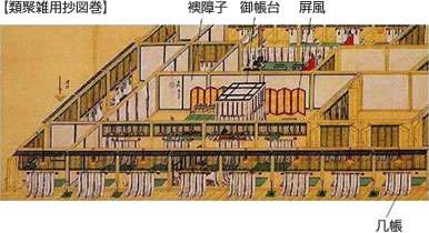

    「聚类杂用抄图卷 」局部
    寝殿造的室内结构,注意墙面和室内的门。

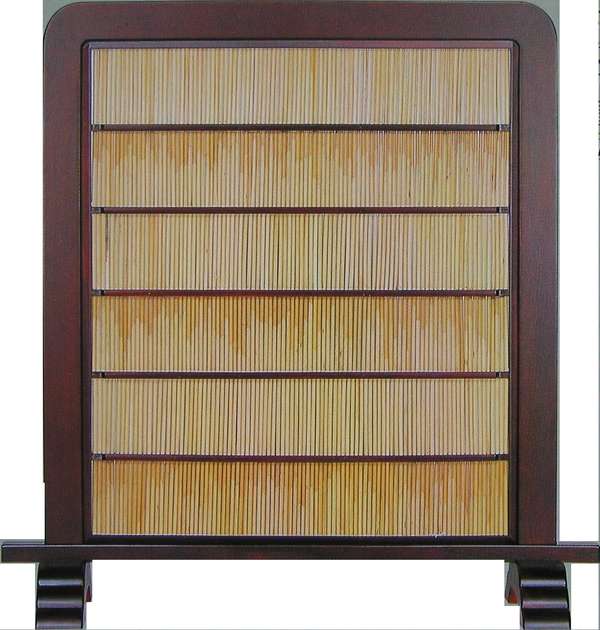

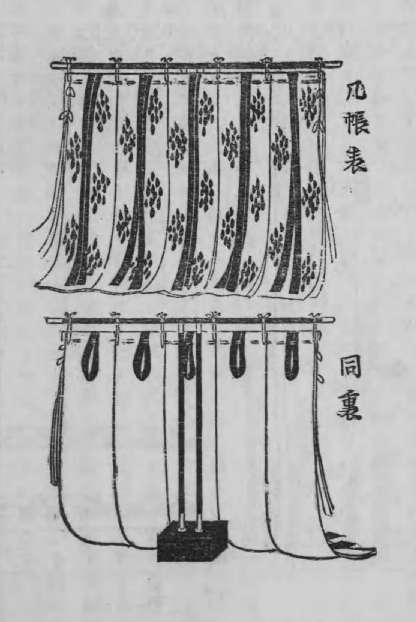

    图 5 冲立 图 6 几帐
    具体来说,在早期,从中国传来的“冲立”(屏风)与“几帐”部分地实现了这一功能。然而这种家具与建筑本身是分离的。直到平安中期,日本匠人不断地对屏风进行了改造,一面将其装饰亦绢布或和纸,一面试图将其融入建筑本身。最终在榻榻米中间挖了个木条,将屏风变成了室内可拆卸的“门”,形成了所谓的 “袄”,既室内进行空间分割的拉门儿。
    另一方面,为了方便通风与日照,干脆连墙也不要了,改成了由帘子和传统的蔀戸组成的开放式空间,随着室内拉门的出现,以及和纸的发明,逐渐形成了将窗与门功能相结合的明障子,既我们常见的外部的拉门。之后随着封建武士地位的崛起,拉门逐渐有了礼制上的意义。随着书院造建筑的流行,继而逐渐成为最具日本特征的建筑构件。
    随着镰仓时代宋朝建筑式样的传入,这种拉门的外形发生了一定的变化,出现了格子窗的样式(因此很多人根据外形就简单地认为日本拉门是中国传入的),明清建筑花窗也对其造型产生过一定的影响,但是其功能性并没有再发生大的改变,成为了日本建筑的典型特征。

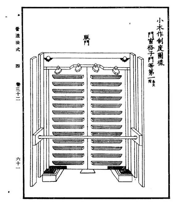

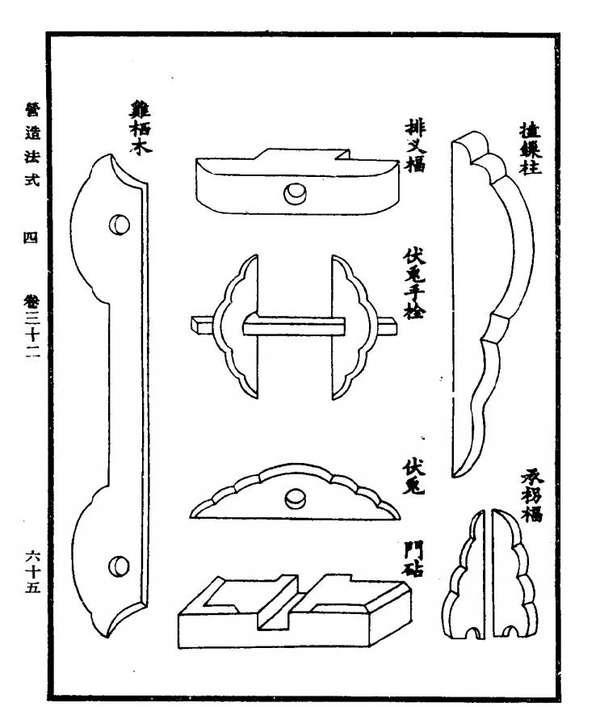

    至于《营造法式》中的格子窗,是这样的。
    很显然跟拉门是毫无关系的。很多朋友找几张宋画中看着象日本拉门的图,就想当然的认为中国也有拉门,这是很不可取的。
    当然,这本 33 年修的营造法式中很多图是后来补的,可能不能反映当时原貌,不过仅就其文字描述也可发现其与拉门无关,中国建筑遗构中也没听说过有过拉门。因此拉门应当是个日本建筑的发明。
