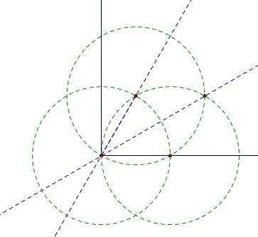

    『三等分角』是古希腊三大尺规作图难题之一,具体表述为:用只用圆规与一把没有刻度的直尺,将任意给定角三等分
    比如,如果给定的是直角,那么下图就是一种三等分的办法(图片来自网络):
    但可以看出,这个方法只对直角有效。

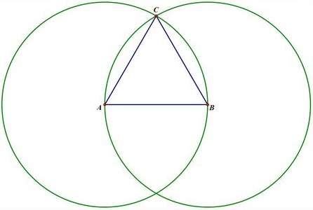

    我们一步步看:作 60° 角很简单,作一个正三角形即可,如下图(图片来自网络):
