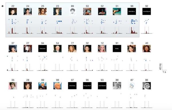

    发表在 2005 年 Natrue 上:科学家们发现,一些神经元似乎是记人的,不论你是看这个人的名字,还是这个人的照片,甚至是这个人的素描图,都是同样的神经元在被激活!不同人所在的神经元(们)并不一样,所以是具有选择性的。他们怎么在人体记录到这么高精度的信息呢?是因为被试都是顽固性癫痫患者,只能进行病灶切除术,所以在他们不同脑区埋入了电极,可以记录神经元的电信号(900+ unit,每个 unit 可以记录几个细胞的电活动,分布在四五个不同的脑区里),方便手术切口的定位,所以才有了这样高精度的研究!
    不说废话,我们来看图,这是一个病人对于不同图片的反应,这个 unit 电极被植入在右前部海马区 (一个 unit 电极可以记录很少的几个神经元,我查不到到底是多少个神经元,所以希望有知道的朋友能知会一声):

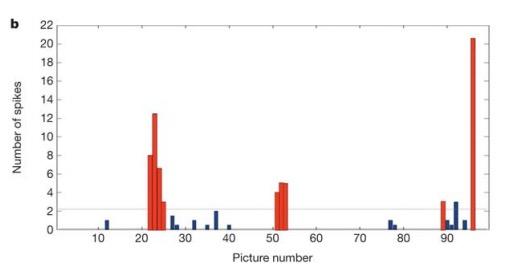

    蓝色框框里是各种“哈里·贝瑞”(美国著名演员,第 74 届奥斯卡最佳女主角奖得主),51-53 是她电影里猫女的剧照,96 是写着她名字的图片。这些图片呈现给被试然后记录他们大脑里的电极信号(第三行中两个虚线中间是给被试呈现照片的时间, 红色的柱状条是记录的 spikes 数量):
    红色的是所有哈里·贝瑞的图片编号,可以看到,当被试看到哈里·贝瑞的图片,这一个电极明显记录到更多的电信号,而且在其他所给的人物里,这个电极所在位置基本上都没有太多电信号(=神经元)的活动。(当然,我们不可能给被试看尽人间所有人,所以很难确定这个神经元除了哈里·贝瑞,到底还存没存第二个人。而这个实验里,他们记录的 900+ 电极里,只有这个是特定相应哈里·贝瑞的。)
    我只想说,这个实验实在是太酷了!!!就算换照片,换成素描画像,换成写着名字的图片,不论视觉信号怎么变,我们都能从概念上和一个人连起来!而且她穿着猫女衣服的剧照也能被认出来,而别的演猫女的演员就不能让这几个神经元激活!教大家一个撩妹技能,可以深情看着她说:我的部分神经元只为你一人而发放

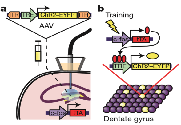

    先来说下老鼠,Mayford 想要只 mark 那些在被激活的神经元,现在常用的就是 IEG transcription factor,这些 factor 可以快速表达(分钟),可以快速 turnover(小时),常用来 mark 被激活的神经元。比如 cFos, zif268, arc。所以他们用 cFos 做 promoter,induce tTA,这个基因可以结合激活 TetO promotor 从而激活 TetO promotor 后面跟的 gene。而这个 tTA,可以用一个化学药物抑制,叫 Doxycycline(简称 Dox)。这个 Dox 平时可以混在老鼠食物里喂着,这样 Dox 会结合 tTA 让它不能去结合 tetO 也就不能表达跟在后面的基因了。而实验中,老鼠停喂 Dox,这样那些激活的神经元因为表达了 cFos,表达了 tTA,没了 Dox 阻挡,tTA 结合 tet O 就只在这些激活的神经元里表达了下游基因(Mayford 实验里是 hM3Dq,而 Tonegawa 实验里是 ChR2)。两人设计分别如下图所示(Garner. et al, 2012; Ramirez. et al, 2013)。
    那么 hM3Dq 和 ChR2 又分别是什么呢?
    这些都是可以人为激活神经元的手段。前一种叫 Designer Receptor Exclusively Activated by Designer Drug (DREADD),后面一种大家叫 Optogenetics。DREADD 需要给老鼠注射一个叫 CNO 的药,通过 Gq coupled receptor 可以使细胞去极化。注射到成功激活神经元大概是分钟 - 小时;Optogenetics 就只需要在老鼠大脑里插入一个 fiber 可以把光照进去,这种手段可以在毫秒级别上激活神经元。自从光遗传发明了以后,越来越多的人用这个手段,看重的就是这个时间上的低延迟,还有就是大家对需要再往老鼠里面注射一种药 CNO 的 DREADD 的作法表示谨慎。当然 DREADD 也有优势,比如 ChR 有的时候不能在你感兴趣的地方表达,担忧光不能 penetrate tissue 等。他们两个人用的 hM3Dq 和 ChR2 都是激活神经元的,两种手段里都有别的受体可以用来抑制神经元。

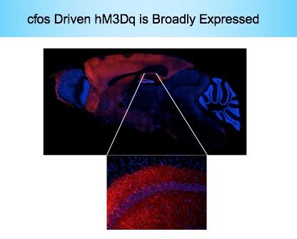

    刚提到了表达的问题,我们来看一下表达 pattern:

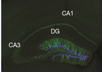

    所以 cFos-hM3Dq 是 universally 表达的,这样你可以 tag 所有脑区里在行为学中被激活的神经元。而 Tonegawa 实验设计是使用 AAV virus 只在 DG 这个海马下属的区域里表达 ChR2:
    问题就来了,AAV virus 最怕就是 leaky,这样你以为自己只在某个地方表达了 ChR2,其实可能到处都是。Mayford 实验室的人说,他们老板自己亲自根据 Tonegawa 实验室 protocol 重做了这个 virus,然后发现非常 leaky,反复试验都没能得到相同的结果。但是生物实验重复性差很常见,你手里不 work 不一定能说别人手里也不 work,所以他们也很无奈。我自己没有亲自做过,所以也不能妄加评断。但是如果这个 virus leaky,那么 Tonegawa 组所说的 Engram 就在海马里的论断就可能没那么强了。
