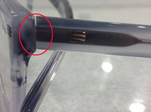

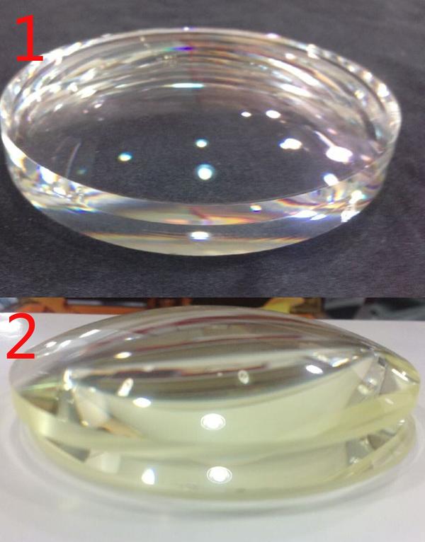

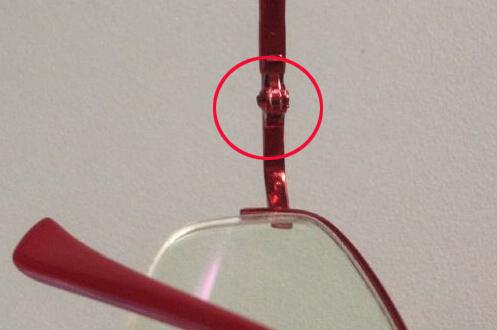

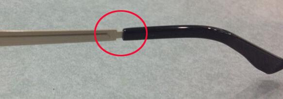

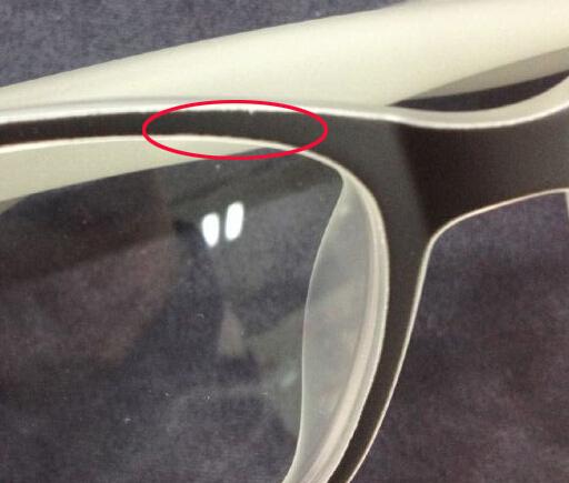

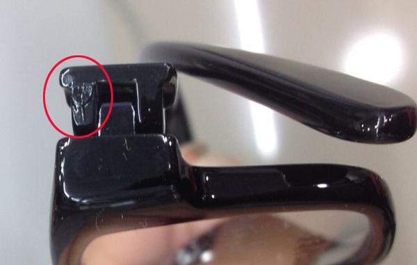

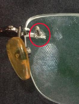

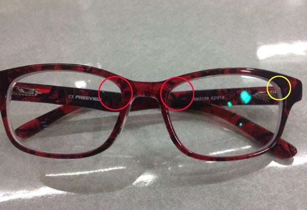

章伟忠,22年眼镜从业者。有问题可咨询微信公众号:iqiming。 一、镜片 好的镜片的基色更加纯净透明(如下图 1),差的镜片会微微发黄透明度也较差(如下图 2)。 当然,好的镜片没有优秀的加工师也无法做出一副合格的眼镜。 二、镜架 1、表面是否平滑无瑕疵,如:脱漆、注塑凹陷或疤痕、电镀表面起皮 如上图红圈上部,已脱漆,且喷漆的边沿很多毛边。 如上图,镜脚尾端有三个凹陷的瑕疵。还有很多粗糙的细节拍不下来。 上图是注塑疤痕,说明模具很差,工艺也很潦草应付。铰链处也很粗糙, 上图的铰链已起皮。有些工厂为了节省电镀费用,用喷漆替代,或者电镀很薄然后用厚厚的透明漆覆盖以延长使用时间。就很容易起皮。表面电镀色也有一种特别不舒服的反光,和正常的工艺的感觉差异很大,使用周期也短得多。 2、镜框与镜脚连接处无台阶、缝隙等。如下图,就是有台阶、缝隙,缝隙还上大下小。 3、无框的螺丝孔不能过大,角度不能歪斜。如下图,孔开得过大,且歪斜,螺丝很容易就松动了。而且,孔位边沿非常粗糙。 4、脚套配合有缝隙。 5、镜片装入镜架的角度是否完全对称?是否有漏光? 上图红圈,两镜片的弧线角度不对称,右边的略微向左下角转了一个角度。黄圈中心,有漏光。 还有很多加工师为了避免漏光,有意把镜片加工偏大,会出现另一个问题,镜片一直在一个应力下,会导致镜片变形。 以上都是不合格的图例,请朋友用手机拍的,细节可能不清晰,见谅。 阅读原文
