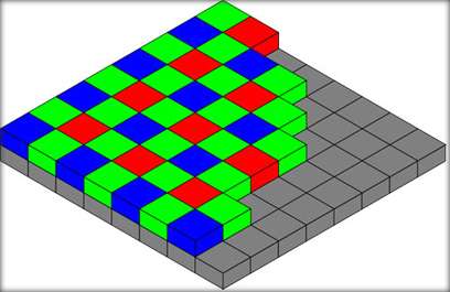

    以 ARRI、Red 为代表的单片 CMOS 摄影机时代,采用绿幕多的原因就是拜耳阵列上绿色感光是 2 个点,信息量最大。
    (拜耳阵列是实现 CCD 或 CMOS 传感器拍摄彩色图像的主要技术之一。它是一个 4×4 阵列,由 8 个绿色、4 个蓝色和 4 个红色像素组成,在将灰度图形转换为彩色图片时会以 2×2 矩阵进行 9 次运算,最后生成一幅彩色图形。该阵列于 1976 年注册专利。以上来自百度百科)

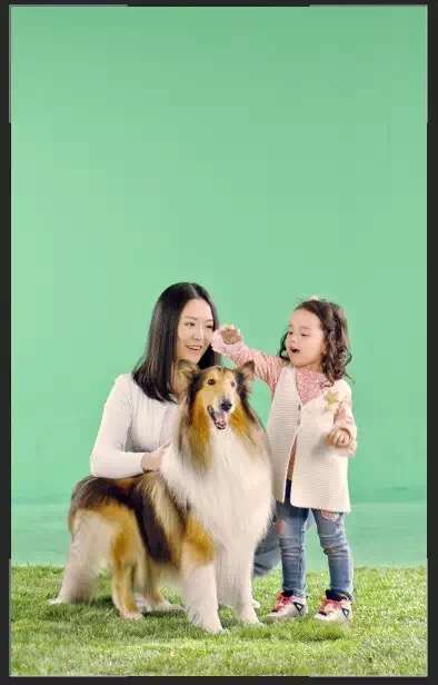

    大家好我叫拍摄素材,很多人看了会说你傻 X 吧,绿草地配绿背景,你会不会拍啊?
    好吧,我跟你说这两个颜色在学美术的人看起来根本是两个颜色好么?至于计算机更是色相环差了好几度,所以一点问题都没有,但是!!!
    抠像最怕的是什么?
    不是抠的问题!是合成的问题!
    要做进去的东西更重要!!!
    所以拍绿背景合成专业上有个共识就是
    “与人接触的部分能实景就尽量实景”
    所以我后面要合成绿草地,那我尽量用真绿草地,但是我依然还可以用绿背景,因为这两个还是有颜色差异的,前提是我的绿背景一定要刷匀!!
    干净的绿才能让后期抠像师傅不至于想给导演泼硫酸!!!

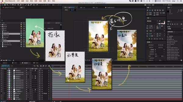

    以下是合成流程图,用 AE 完成,操作员就是萌萌哒的导演我………(穷逼剧组马脚毕现)

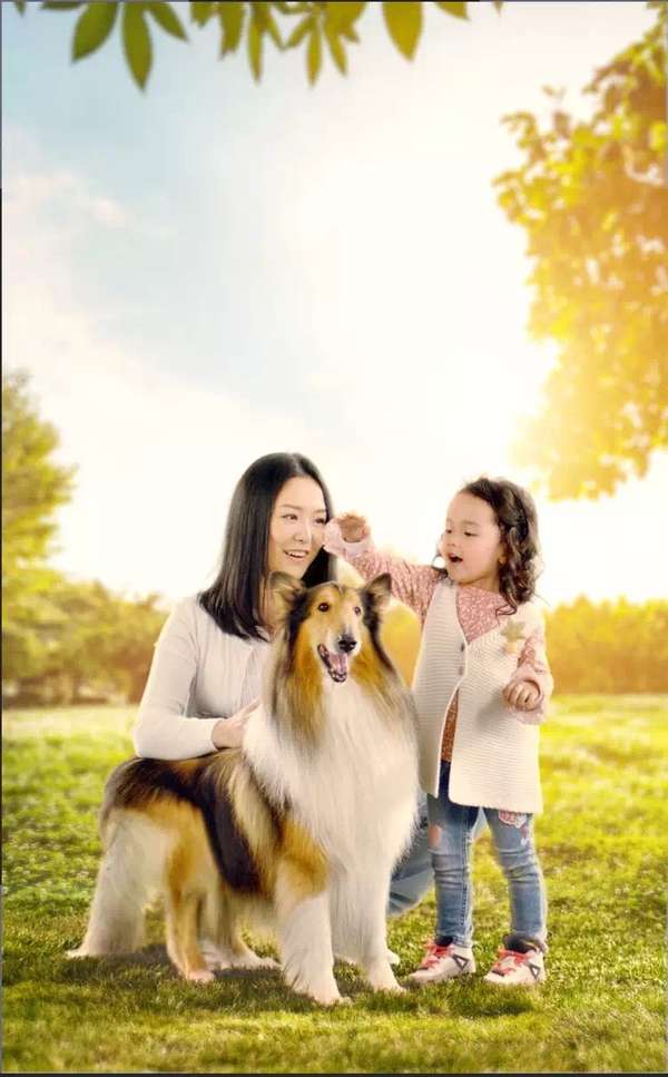

    我是完成效果!!

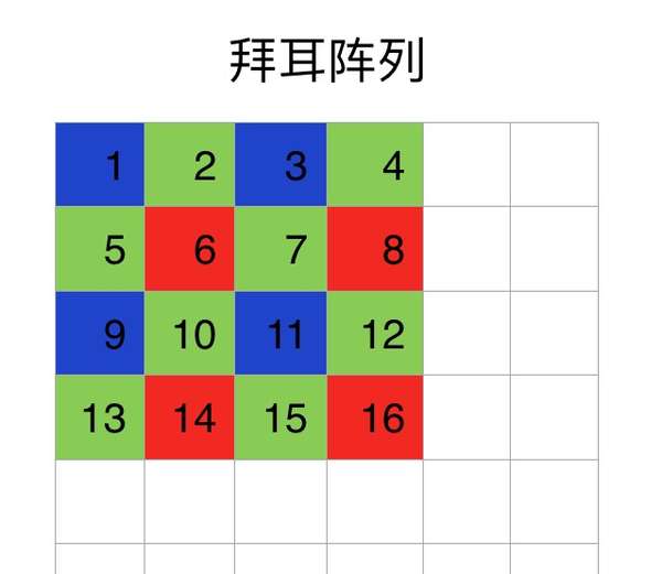

    有人问为何用拜耳阵列 9 次运算能算出完整图像来,这张图特别清晰地说明了问题:
    那就是(小学数学题哦)
    如果两个绿一个蓝一个红能组成一个正方形(其实就是完整 RGB 信号),请问上图可以找出多少个正方形?
    不用算了:1256、2367、3478、56910、671011、781112、9101314、10111415、11121516…………一共 9 次运算,很简单吧?
    这就是单片 CMOS 成像的特点,好处是一片采集全部亮度和色彩信号,坏处是并非点对点精确采样每个像素的 RGB 信号,所以他的清晰度和色彩是靠互相算出来的,打折扣了!
