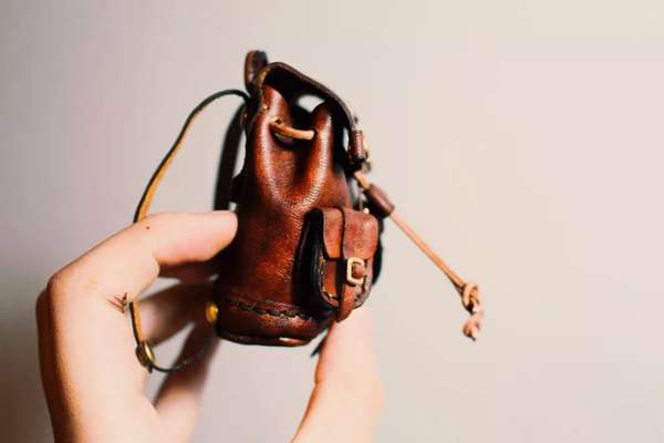

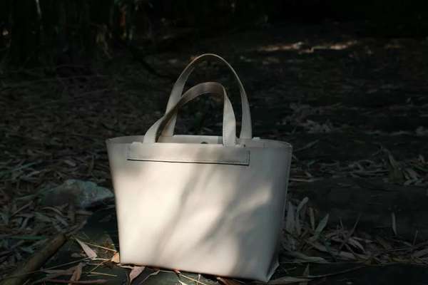

    多图… 嗯 这个问题太适合我了 我一个人在家就悄悄做东西 好了 下面图都是我自己做的 我要开始秀了

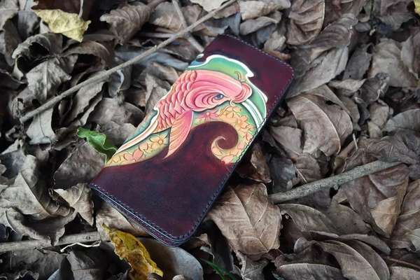

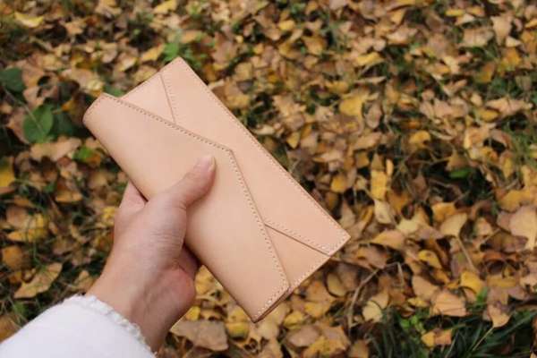

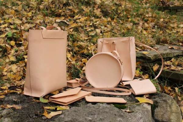

    好啦 其实我做了很多…都自己在家里做的 很宅很宅 所以宅着也会刺绣也会做些其他 最喜欢还是包包了 女孩谁不爱包包啊 买不了我都自己做 家人背的包包钱包也都被我承包了 反正大学期间空闲时间也很多 感觉手工真是很好玩 做起来就忘了时间~

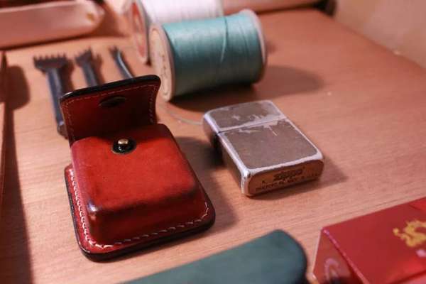

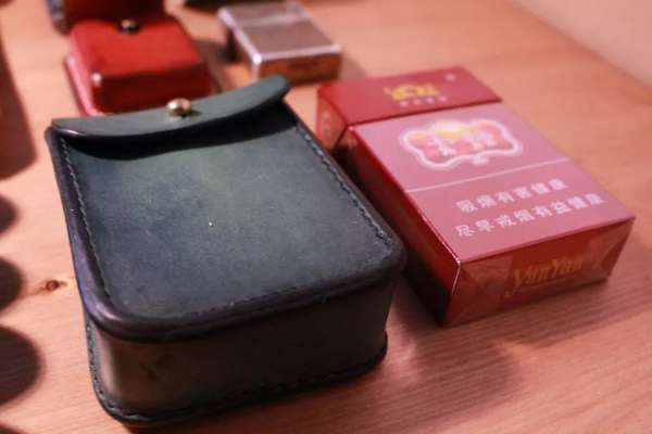

    补充啊 答主是大学妹子一枚 不缺女朋友哈哈哈哈 那个云烟是同学的 是给他做了一个烟盒和打火机套 因为大三了专业课每周只有三天 所以闲的很…

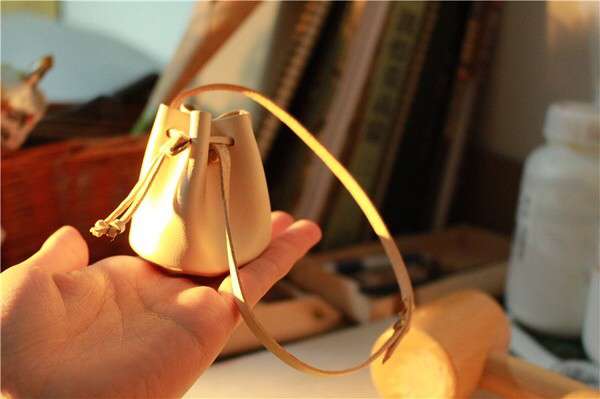

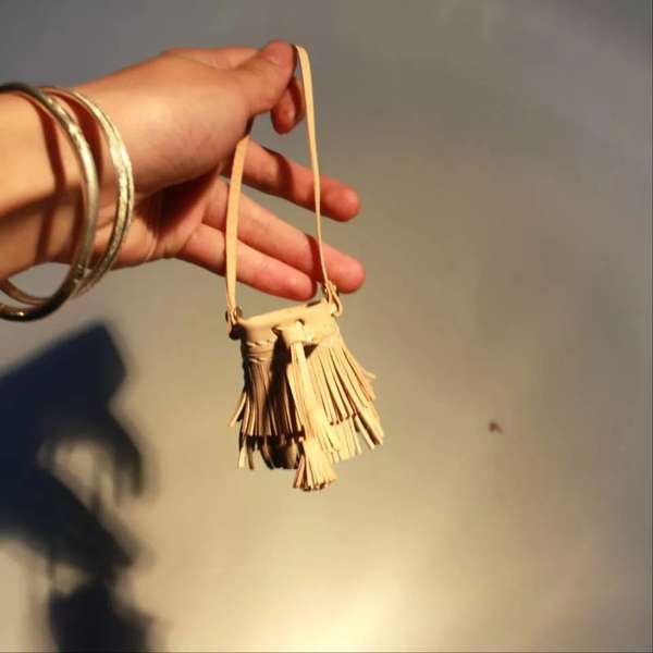

    迷你小水桶包包教程
    迟到的教程 对不起大家啦 很早就拍好照了 由于临近期末忙忙忙就一直都抽不下时间来写

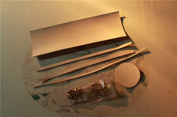

    我们需要准备一块皮 我裁了一块长方形小皮 是 1.2 毫米厚的植鞣革 太厚了做不了迷你包包 太薄了又出不来形状

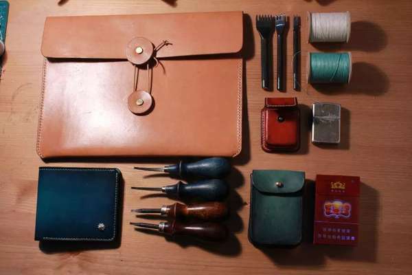

    这些事做小水桶包包要用到的工具 有缝皮针 还有线 菱斩 削边器 打磨棒 划线器 冲子 小铆钉工具
    还有两个处理剂 一个叫床面一个叫防染 由于瓶子太大就没有拍照 如果是新手可以向我询问

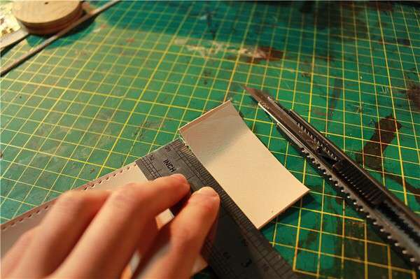

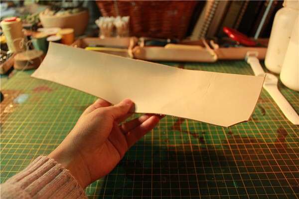

    第一步就是裁好水桶包包的皮 我没有做 mini 包包的版 我就是直接裁的 圆形是水桶包包的底部 直径是 5.5 厘米 长方形是水桶包包的身体 宽 7 厘米 长我是随便裁的 就是裁长一点 一定要比圆形的周长长 两根包带 厘米我也没量 都是随意裁的 大概就是先裁长一点 接下来有多余的就裁掉就好啦 另一根最细的长条是抽绳 一定要裁长一点 比包带长 还有就是准备好小铆钉就可以开动了
    ps:裁皮的方法就是先用尺子在皮上画好形状 接下来压住尺子 用刀将皮裁下来 由于皮比较薄 圆形我是用大剪刀减下来的

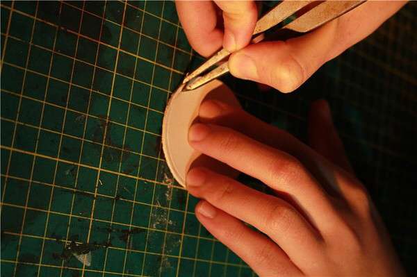

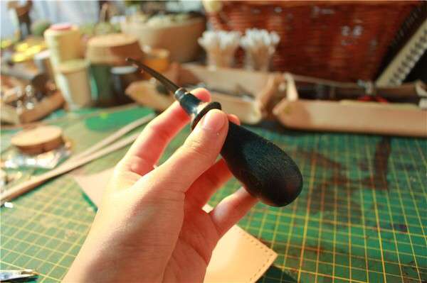

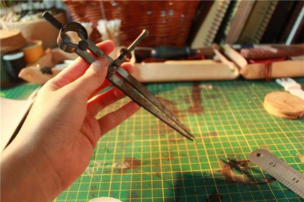

    这个叫边线器 用来保证待会菱斩打洞时是一条直线
    边线器量好距离 我量的是 2.5 毫米 然后在长方形皮的一边长划一条线 注意只划一边 圆形划好线

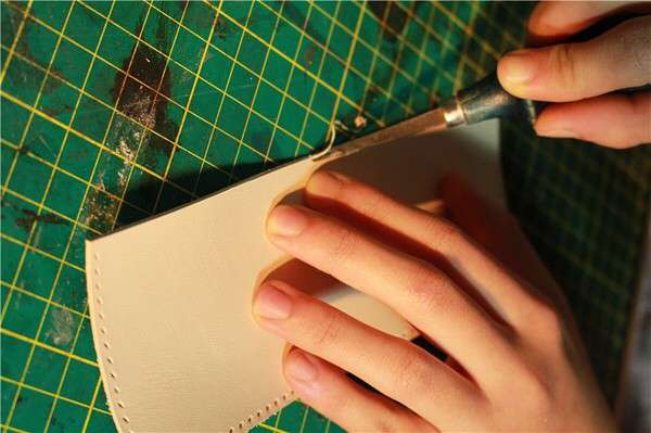

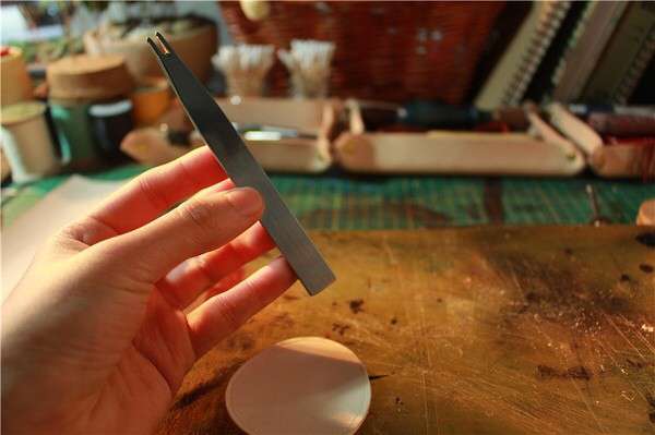

    这是菱斩 做小包包我用的是橄榄斩 觉得日本斩可能不适合做小包包 因为打出来的洞会比较大 看起来会很粗糙
    然后菱斩压着之前划好的线开始打洞 用木锤敲打 这里还要用到垫板 保护斩 圆形用二尺的菱斩 一个一个来 打完后要记得数一下圆形上打了多少个洞 我是 44 个然后记下来 待会在长方形划好线的那一边打的洞要比圆形上的洞的数量多一个

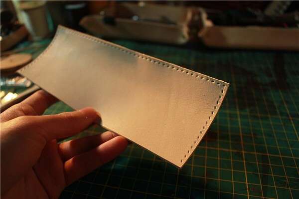

    长方形打洞了 可以用齿多一点的斩打 我打了四十五个洞

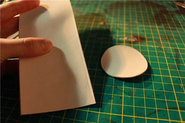

    这是打完洞的样子 打完洞后 长方形会多出一点
    接下来把多出来的裁掉 一定要是直角啊 不要裁弯了
    裁完后 和之前一样用划线器在两边划好线 打好洞

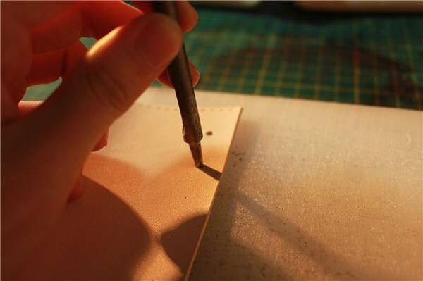

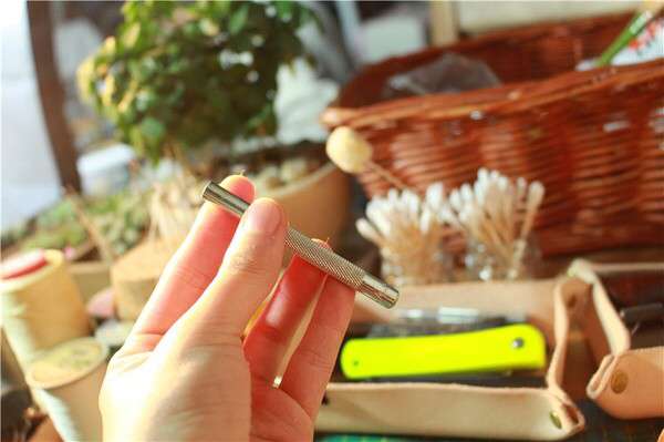

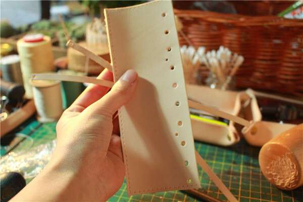

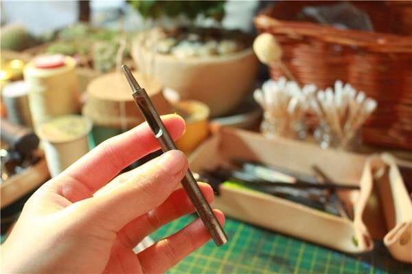

    这个是冲子 用来打洞的

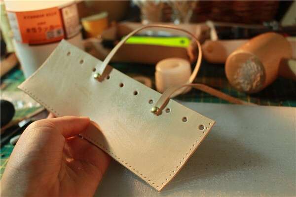

    在长方形没打洞的那一边开始打洞 有十个洞在一条直线上 所以要量好整个的长度 均匀分配这十个洞相隔的距离 这十个洞是用来拉抽绳的
    这是打完洞的样子 一共十二个洞 那两个和其他不在一条直线上的洞是用来和包袋固定的
    这个是铆钉工具 用来钉住铆钉的
    把两根包带分别用小铆钉钉在那两个洞上 钉好后就开始锋线了

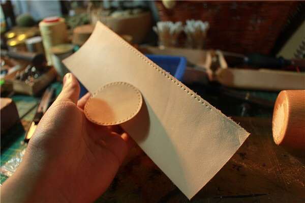

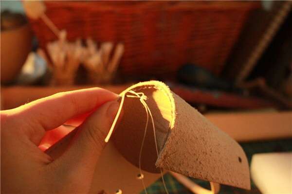

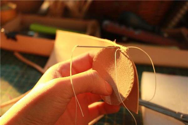

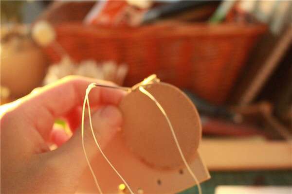

    缝皮的肉面{也就是反面} 长方形和圆形 一个洞对着一个洞开始缝合
    缝到中途

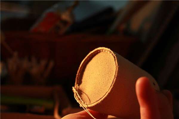

    整个圆缝完就是这样 回好针 把线剪掉 现在是皮的肉面{反面}正对着我们 需要把皮从里往外反过来
    得到这样的 这时候准备好缝最后一边了

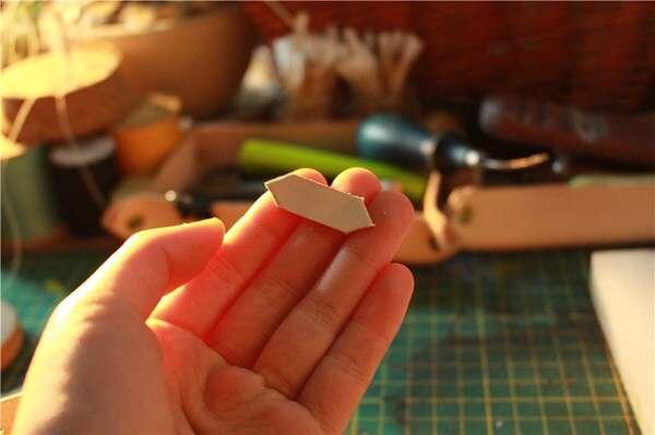

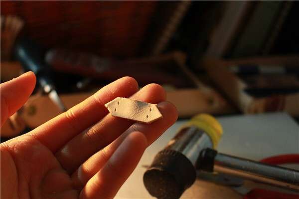

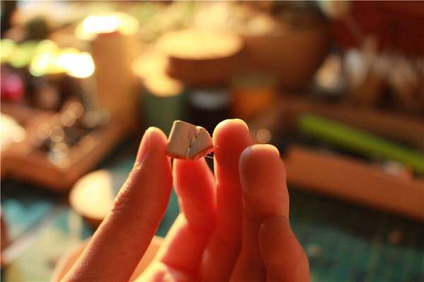

    找一块小废皮裁处一小块对称形
    打好洞
    折过来缝好 留着备用

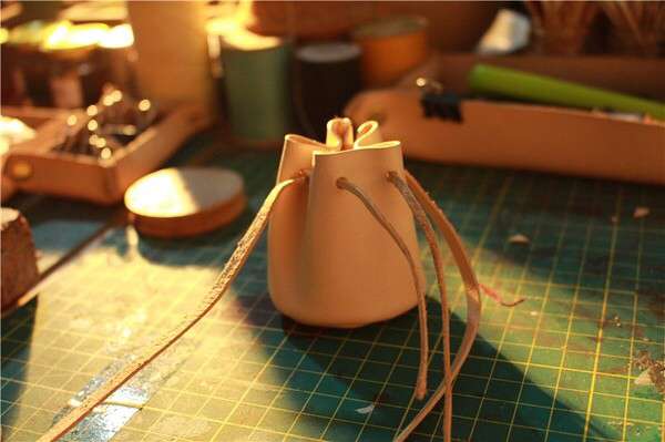

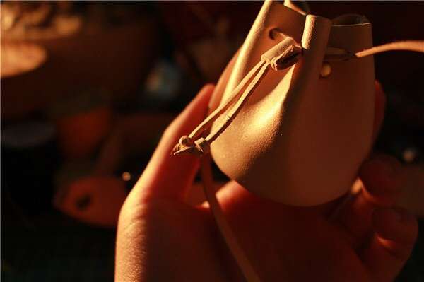

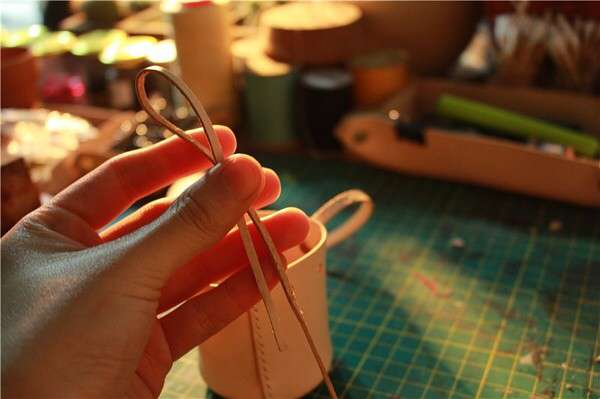

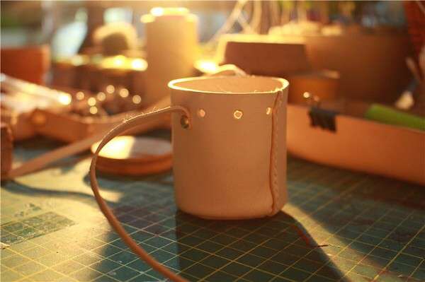

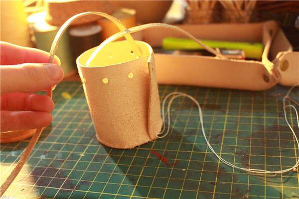

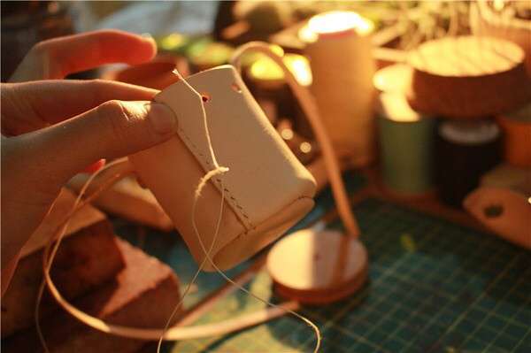

    拿出以前裁好的抽绳 穿过那十个洞 一正一反的穿
    稍稍用力拉下抽绳 让水桶的形状出来
    接下来把之前做好备用的小东西像这样用来拉抽绳
    在抽绳尾巴打好结

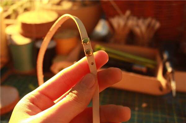

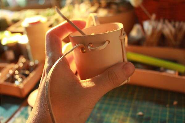

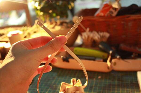

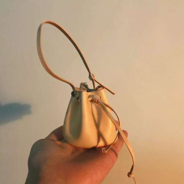

    接下来回到包带了 自己把两根包带叠合一下 留出自己想要的长度 然后用冲子打两个洞

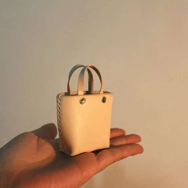

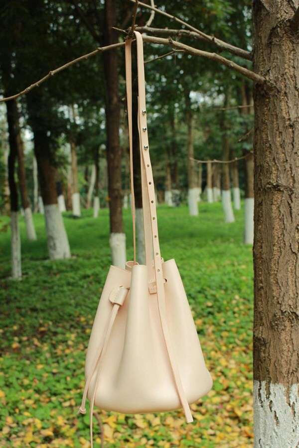

    装上铆钉整个包包就大工告成啦

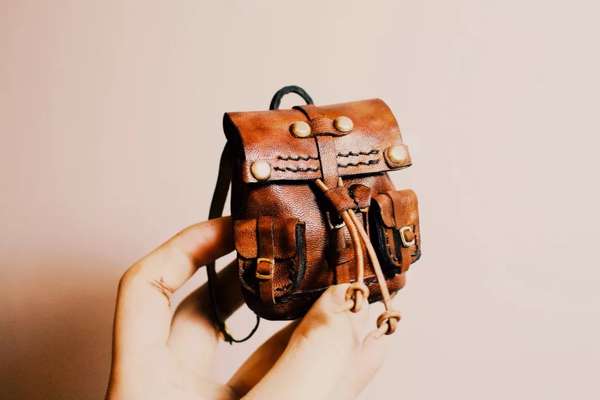

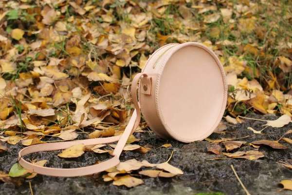

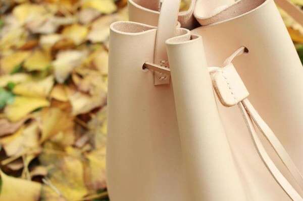

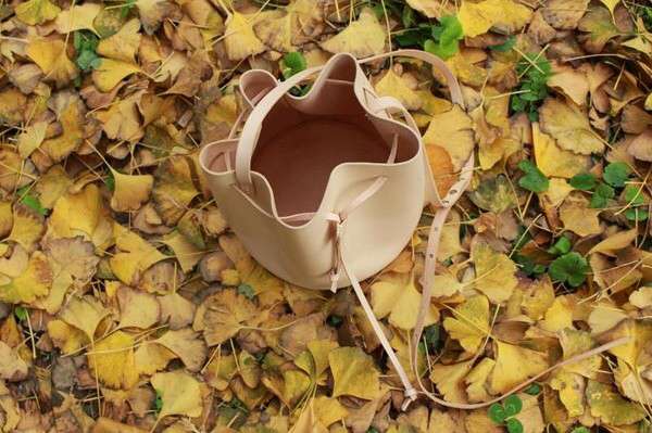

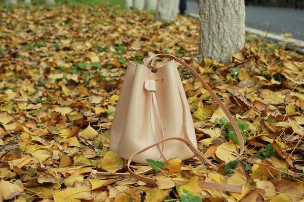

    啊哈 看完记得赞同哦 以及整个过程都适合做大包 给自己背的大包包哦
    给大家看一下我做成大包包的样子 不同的是大包包用的不是铆钉 而是光头钉

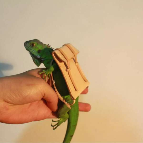

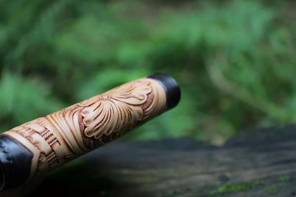

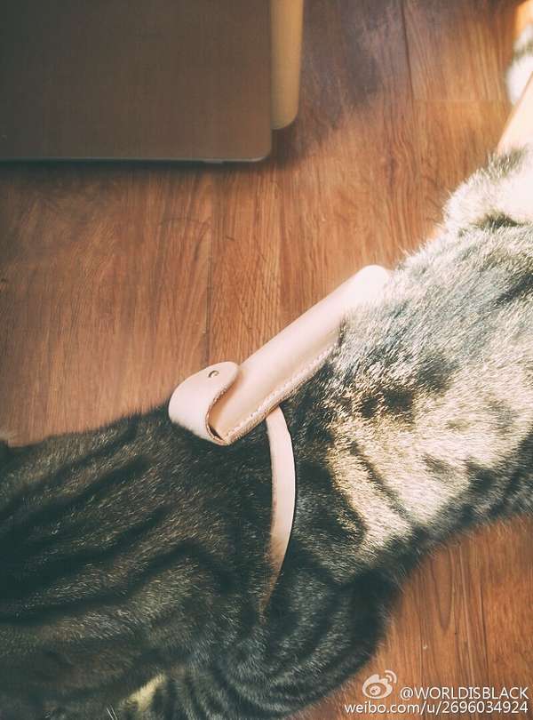

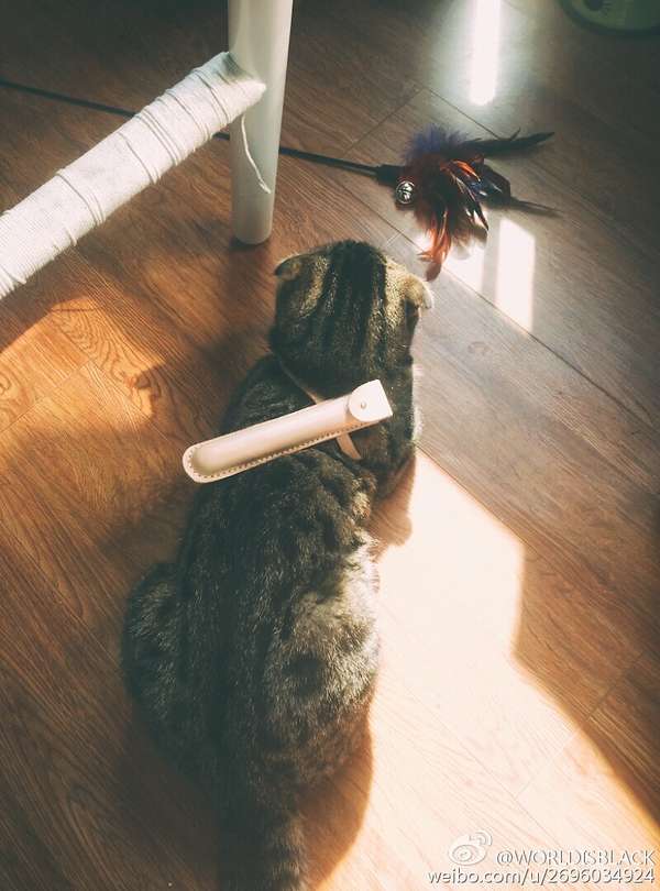

    谢谢大家的喜欢 看到那么多赞有点小激动 好几个人说猫猫像端午 啊 其实只有耳朵像 分享一个以前给猫猫做过的剑鞘~有点粗糙 哈哈 那时候给它配了一句歌词。 “曾梦想仗剑走天涯”
