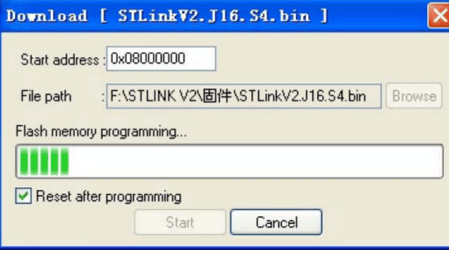

    选好以后再选择“Target”菜单,选择“Program”子菜单,会跳出以下窗口。
    点击“start”按钮开始烧写。
    这样,就成功烧写TPYBoard的程序。
