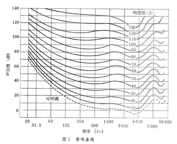

    人耳的等响曲线是每个学过声学的人都知道的,其实等响曲线也可以感性的理解为人们对声音的敏感程度,在足够大的声压级下这种敏感也会更快的催生不适感。比如 4000Hz 的挠玻璃声,刹车的声音。
    那么足够响但是并不要造成不适就会非常慎重的处理 2KHz 到 4K 的频率。

    在影院的统一声压级 85dB(SPL)下(我已经经历过无数影院播放声音过大),等响曲线告诉我们这个声压级下人耳等响曲线并不平直,在低频,尤其是超低频方面,我们需要更高的电平才能感知到。

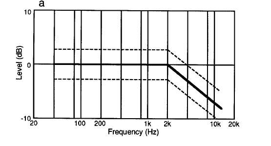

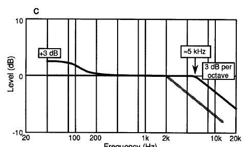

    再说说一个比较特殊的问题就是电影使用的室内声学曲线叫 ISO2969
    也就是说其实我们在影院听到的声音是偏暗的,因为影院需要在很大范围内保证声音都能听,也就意味着如果高频非常平直会造成声音指向性太好,声覆盖不够平均。电影终混棚也是按照这个标准做的,所以影院版本在家庭听音环境上听是会偏亮的。如果愿意自己动手调价比如 JBL 的音箱也做了推荐曲线用来弥补院线版本家庭回放的问题。
