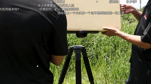

    没想到,用在航母军舰上的相控阵雷达,现在被拿来防野猪了???还能配合着大疆无人机一起用。雷达一发现野猪,无人机就去驱离。覆盖范围从半径 5 公里到 10 公里不等,可同时监控 100 个目标
    而且雷达只要15kg,单人就能扛走。

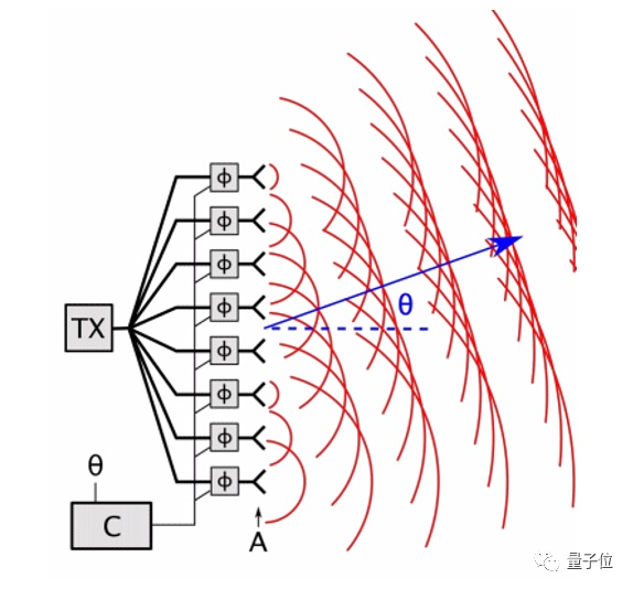

    相控阵雷达全称为相位控制电子扫描阵列雷达。
    它最大的特点就是可以快速而精准地转换波束,完成对全空域的扫描。
    还能同时监测多个目标,探测范围甚至可以达到数千公里远。
    它的工作原理有点像蜻蜓、苍蝇的复眼。
    雷达板上规则排列了非常多微小单元,每个单元都能单独发射和接收信号。
    当这些独立单元发出的波同时向外传播时,它们之间会发生波的干涉现象。
    如果发出的波不完全同步,两个波纹之间就会产生相移,这时通过计算机来控制每个单元发出的电磁波的相位差,就能让波向着想要去的方向传播了。
    这种方式被称为电扫描,速度远高于传统雷达的机械扫描,也就是转动天线。

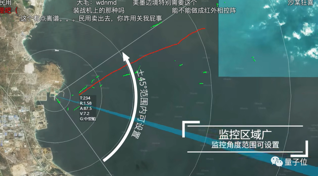

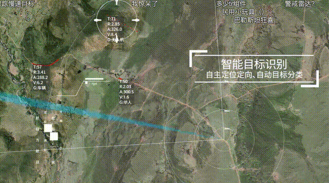

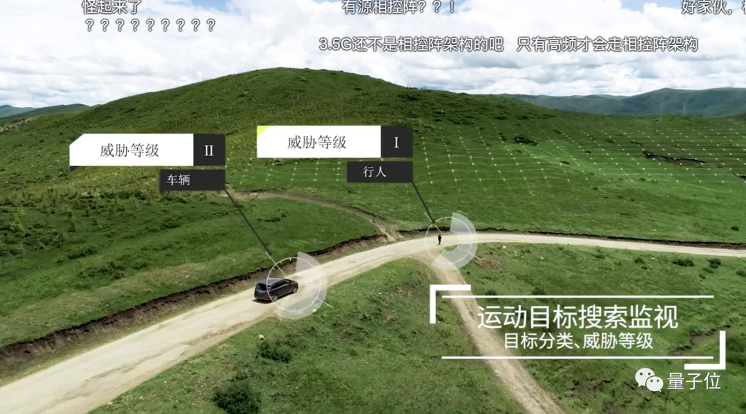

    官方介绍,它能对运动目标监测,并自动识别进行分类评级,监测视角可达±45度。
    可以探测5公里内的行人、10~15公里的车辆目标、3公里外的无人机目标、10~30公里的船只目标。
    像这样两个人一抬、一架,雷达就能安装在户外,雷电、雨雪等天气都能扛住。
    通信条件不好的地方也能用,带宽要求仅为8Mbps。据说使用难度也不高,非专业人员也能快速上手。
    这家公司还强调,“TR组件、有源相控阵等核心部件均为自研,成本可控、供货可持续保障”。

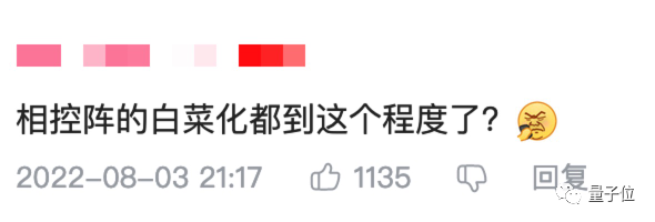

    总而言之,就是印象里在航母、战机上用的高端电子装备,现在不仅民用了,而且使用门槛、价格都不高。
    这就让人好奇了:
    相控阵怎么就白菜化到这个程度了?

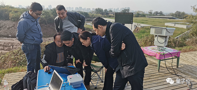

    除了气象探测,去年11月,相控阵雷达还首次被用在田野文物安防上。
    文物大省陕西,由于古迹、遗址数量庞大且分布零散,安防一直是个大问题。
    相控阵雷达由于反应速度快、目标更新速率高、多目标追踪能力强、分辨率高等特性,可以说是专业非常对口了。
    现在,相控阵雷达已经在丽山园、兵马俑一号遗址坑开展了现场测试和可行性验证工作。
