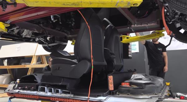

    在此次拆解工程中,首先,团队将4680电池包从Model Y车身上拆卸下来。他们发现,电池组和座椅集成度非常高,车主几乎是坐在电池上开车。座椅和中央扶手等部件直接安装在电池底盘的上盖,座椅与电池包中间仅间隔几根横梁。
    电池包通过38个固定螺栓与车身连接,拆掉这些固定螺栓,断开线束就能把电池包以及前排主副驾座椅、中央扶手箱等部分通过升降机完整地从车身脱离开来。
    而整个4680版Model Y电池包+前排座椅总成+后部PSC高低压控制模块一共仅重1198磅(约543kg),去除掉座椅的特斯拉Model Y 4680电池包的总重不到500kg,考虑到电池包的总能量大约是80kwh,重量和能量的比值令人惊喜。

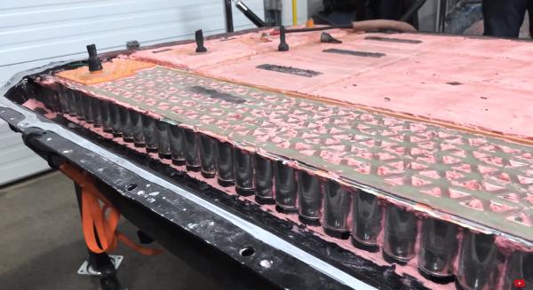

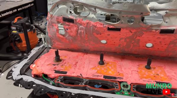

    他们花了整整两周时间,把4680电池包的盖子拆了下来。团队原本以为会直接看到一排排电芯,但他们却吃惊地发现,电池电芯和其他关键零部件都被一种粉红色的泡沫吞没了,这种泡沫像“砖头一样坚硬”。
    这些粉红色的泡沫实际是聚氨酯胶水。团队发现,4680电池包整体采用了灌胶的方式,对电芯和零部件进行固定。这种粉红色胶水用量很大,不仅灌满了表面,而且将电芯的内部空间完全填满。

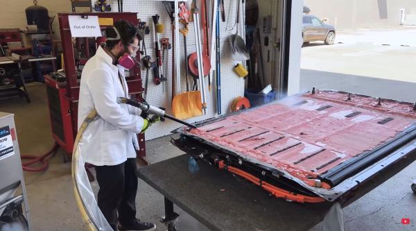

    据介绍,胶水主要起两个作用,一是受力与保护,灌胶将所有的电芯及零部件融为一个整体,共同受力,并且胶水有弹性,可以吸收能量,进而保护电芯;二是固定电芯,由于4680电芯是圆柱形,电芯之间本身就有很多缝隙,电池包又省去了传统模组,电芯之间的缝隙更多,灌胶可以将这些缝隙填满,防止电芯的位置发生松动。不过这些粉色胶水的黏性很高,所以拆解起来也相当费事,穆桑迪团队想到了用干冰来清除胶水。
    一周过后,桑迪和他的团队用干冰喷射器取出聚氨酯泡沫,第一次看到了里面的电芯排列结构。
