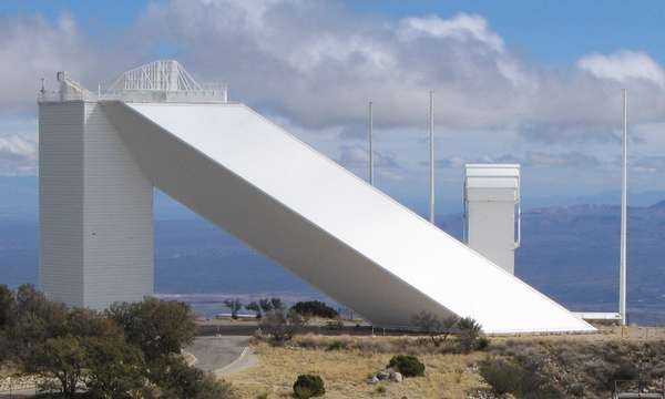

    上图是位于美国亚利桑那州基特峰的麦克马思 - 皮尔斯太阳望远镜(McMath–Pierce_solar_telescope),其 1.6 米的口径算是太阳望远镜里的大块头了。

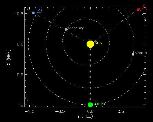

    上图:2012 年 10 月 06 日世界时 00:34 时,太阳(黄色)、STEREO A(红色)、B(蓝色)及地球(绿色)的相对位置。

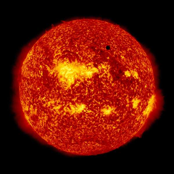

    上图:2012 年 6 月金星凌日时,SDO 拍摄的极紫外 304 埃全日面图像,红色大圆盘即为太阳,大块的黄色不规则亮斑是太阳上的活跃区域(即太阳活动区),右上方黑色小圆斑为正在打酱油的金星,如有压缩请戳下面链接看 4096p 原图

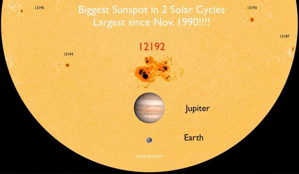

    上图:2014 年 10 月下旬一个巨大的黑子群出现在太阳上,甚至在日出日落时肉眼可见。
    下图:该黑子群与木星、地球大小比较。

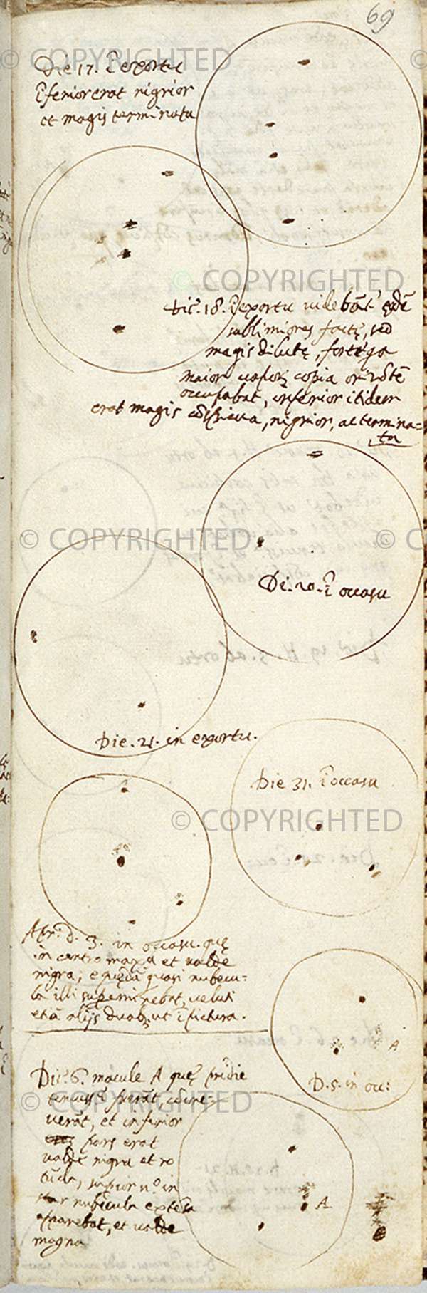

    上图:1612 年,伽利略手绘的太阳黑子图,Galileo Galilei, Drawings of the sunspots

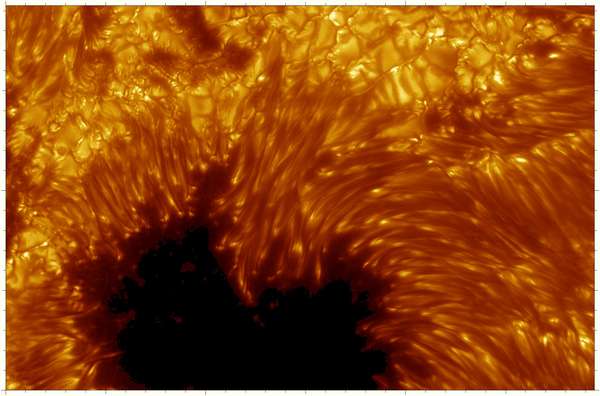

    下图:2002 年,瑞典太阳望远镜(Swedish Solar Telescope)拍摄的某(半)个太阳黑子的细节,下方黑色区域是黑子本影,本影外部纤维状结构是黑子半影,半影外部斑块状结构是米粒组织,原图 2125x1404p,如有压缩请点击 原图

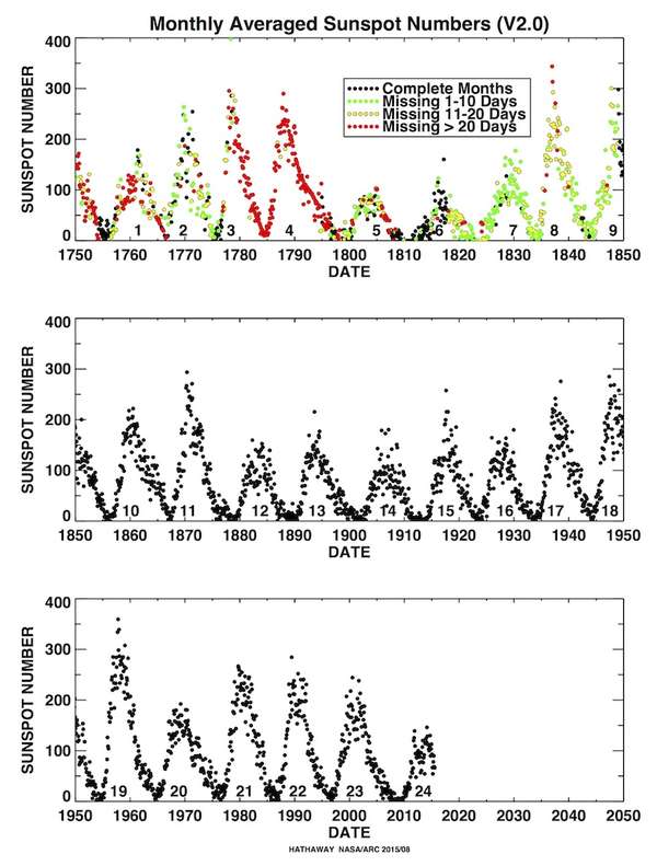

    上图:从 1750 年至今的太阳黑子数月平均值 变化图

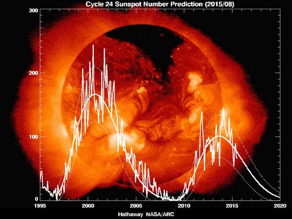

    下图:NASA 对太阳黑子数的最新(2015 年 8 月)预测结果 NASA/Marshall Solar Physics

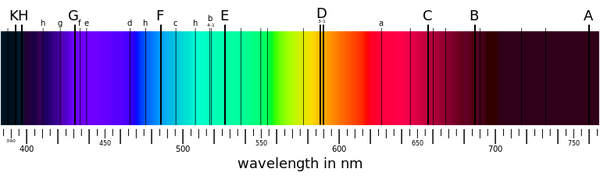

    上图:太阳光谱和夫琅和费线(即用字母标注黑色暗线)

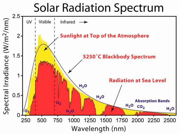

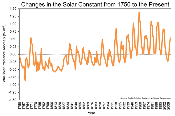

    太阳是一颗恒星,而且是恒星中的主序星。“恒”和“主序”的意思是——相对人类的寿命和历史而言太阳整体来说变化不大,就好像一位循规蹈矩的中年大叔,其中心稳定地进行着热核反应,将光和热送达太阳系的各个角落。太阳辐射的能量大部分集中在可见光和红外波段,这两个波段能量输出相对稳定,使得太阳辐射整体而言变化不大,以至于在日地平均距离处的地球大气外垂直于太阳光束的单位面积上接收到的太阳辐射被称为太阳常数([​IMG])。
    上图:太阳辐射能量分布,以两条竖直的虚线为界,左边是紫外、中间是可见光,右侧是红外波段;下图:最近两个多世纪的太阳常数值,可见其变化仅为千分之一的量级 Lab 5: Global Surface Temperature |

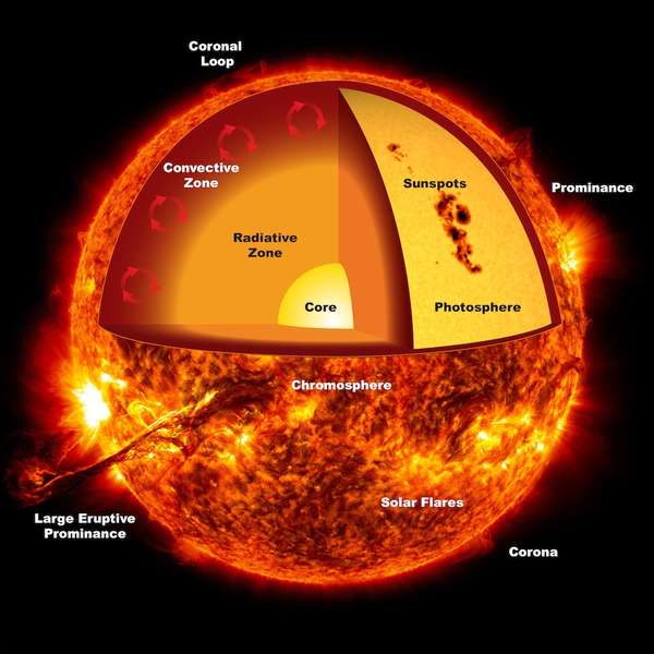

    太阳由内至外分为:
    日核(Core,核心区,氢聚变为氦并放出高能光子和中微子,是太阳上的核电厂)
    辐射区(Radiative Zone,日核产生的高能光子一路跌跌撞撞往外走,经过不断的吸收和发射,能量逐渐降低)
    对流区(Convective Zone,对流主导的区域,太阳磁场在这里形成)
    光球(Photosphere,发光的球层,我们肉眼可见的太阳其实就是光球,常见的光球特征是太阳黑子 Sunspot,太阳半径也是以光球为准的,从光球起就进入了太阳大气)
    色球(Chromosphere,有颜色的球层,得用特定波长 / 颜色的滤光片才能看到,常见的色球特征有日珥 Preminace/ 暗条 Filament)
    过渡区(Transition Region,温度、密度剧烈变化的过渡区域,很多示意图会忽略该层)
    日冕(Corona,最外面的一层,太阳的大帽子,常见特征有冕环 Coronal Loop)
    由于我们看不到太阳内部(即无法直接观测到光球以下的电磁波),通常提到的太阳上有 xxx,指的都是太阳大气中发生的现象。

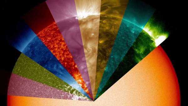

    上图:太阳结构示意图,包括太阳内部(日核、辐射区、对流区)和太阳大气(光球、色球、日冕),尺度大致符合实际比例。下图:SDO 卫星在不同波段观测的太阳大气。

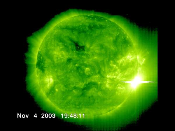

    上图:2008 年 8 月日全食时拍摄的日冕 APOD: 2008 September 20,日全食时月球遮住了来自太阳光球的强烈光线,暗弱的日冕才得以显现出来,图中可见日冕结构延伸到数个太阳半径之外;下图:2003 年 11 月 4 日世界时 19 点 48 分,SoHO 卫星拍摄的太阳极紫外图像,右下角的亮斑是一次大耀斑,其强度达到了 X28 级,是有太阳 X 射线卫星观测以来记录到的最强耀斑。

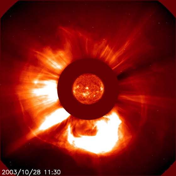

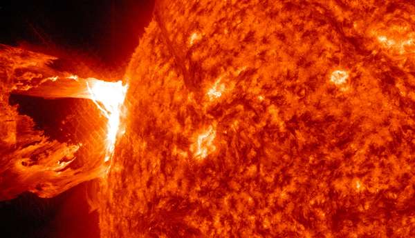

    上图:2003 年 10 月 28 日世界时 11 点 30 分,SoHO 卫星拍摄的太阳极紫外图像和白光日冕和合成图,中心红色圆盘为太阳,下方的比太阳还大的白色亮斑即为一次日冕物质抛射,两者中间的规则暗环是日冕仪挡板造成的。下图:SDO 卫星拍摄的一次日冕物质抛射,感受一下高清图的威力。

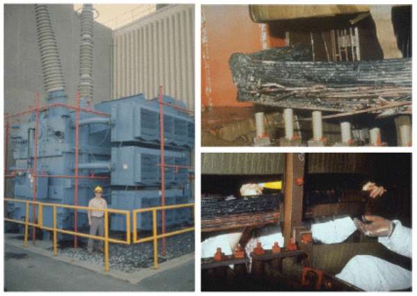

    来自太阳风和日冕物质抛射的带有电荷和磁场的物质则跑得慢些,要若干小时甚至几天才会跑到地球公转轨道附近,而它们一旦击中地球,会对地球磁场产生扰动。地磁场扰动会直接对地磁测量、导航定位、采矿钻探等行业产生影响,其产生的感应电压 / 电流会对电网、通讯电缆、输油管道等造成耗损,严重时可能导致电网瘫痪,比如 1989 年 3 月的太阳风暴导致加拿大魁北克全省停电 Understanding Electricity
    On March 10, a strong wind left the Sun, heading for Earth. On March 12, the first voltage fluctuations were being seen on the Hydro-Québec transmission grid. The System Control Centre was doing what it could to maintain stability. However, on March 13 at 2:44 a.m., the Earth's magnetic field was fluctuating violently. The grid's protection system was triggered, and a blackout occurred in less than a minute! The province was submerged in darkness for more than nine hours.
    渣翻译,仅供参考:(1989 年)3 月 10 日,一股强风从太阳启程吹向地球。3 月 12 日,魁北克输电网监测到第一波电压扰动。系统控制中心尽力维持稳定。然而,3 月 13 日凌晨 2 点 44 分,地球磁场剧烈扰动。电网保护系统被触发,不到一分钟即导致停电。魁北克全省陷入黑暗中长达九个多小时。​
    在 1989 年 3 月的太阳风暴中,美国东北部的新泽西州也受到严重影响,下图为新泽西塞伦核电站损毁的变压器 Solar Shield--Protecting the North American Power Grid

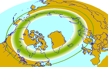

    太阳风暴导致电网瘫痪的风险在靠近地磁极附近的地区更大些,比如加拿大、美国和北欧国家,好的一面是,这些国家也更容易看到美丽的极光。
    上图:极光照片,下图:北极光影响范围(极光椭圆)示意图,当遇到强太阳风暴时,极光椭圆的位置会更加靠南,中低纬地区也能看到极光。

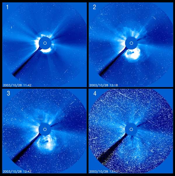

    上图:SoHO 卫星上日冕仪拍摄的 2003 年 10 月 28 日的一次强烈的日冕物质抛射,图片中心白色小圆圈表示太阳,图 3、4 可见来自太阳的高能粒子击中日冕仪产生的白色杂乱斑点。SoHO 卫星位于第一拉格朗日点,会比地球先感受到太阳风暴的吹拂,从那密密麻麻的斑点仿佛能看到卫星在风暴中颤抖的样子,该卫星在此次风暴中暂时失效。
    2003 年 10 月底的太阳风暴被称为万圣节事件(Halloween solar storms, 2003),该事件导致 SoHO 卫星等几颗在轨卫星发生故障,一些卫星关闭敏感仪器,国际空间站宇航员进入较为坚固的俄罗斯轨道舱(Russian Orbital Segment)进行躲避,瑞典停电一小时,美国德克萨斯州和欧洲地中海沿岸看到极光。1859 年 9 月初,一次巨大的太阳风暴击中了地球,远至夏威夷、加勒比海等靠近赤道地区的人们都看见了绚丽的极光,史称卡林顿事件(Solar storm of 1859)。当时科技尚不发达和普及,卡林顿事件仍然造成重要影响,欧洲和北美的电报系统陷入瘫痪,更甚者电报线路上打出的火花引燃了电报纸。
