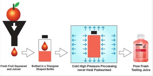

    也有更高级的公司采用“冷榨高压消毒法”就是完全不用热处理,而改用高压处理从而杀死致病菌,继而冷藏 4 度以下,这样也可以达到冷藏至少 5 天的保质期。这种冷榨的果汁通常是原汁,即非浓缩勾兑,也不会加糖,使真正的纯果汁,价格也较高。(国内暂时较少见)
    Preshafruit
