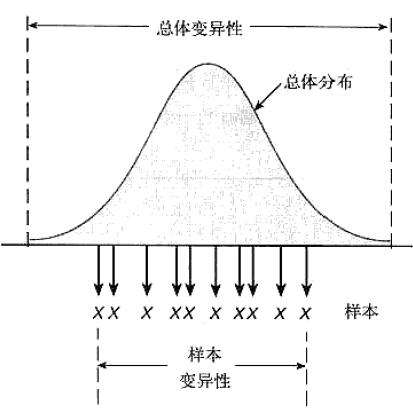

    然而,样本的变化总是小于总体的变化,如下图:
    又因为离差越大的数据对方差影响就越大(因为平方嘛)而样本变异性小于总体变异性,这就意味着如果我们按照计算总体方差的方法来计算样本方差,得到的统计量就会偏小!
    如果一个样本统计量对相应总体参数的估计过高或者过低,那么这个样本统计量就被称为有偏误的统计量。

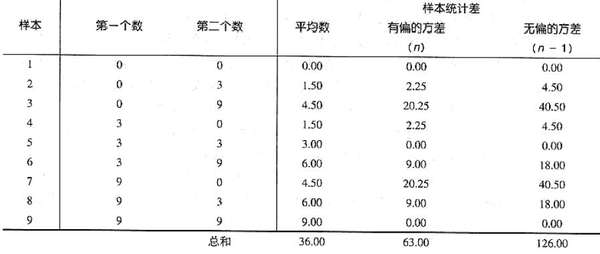

    接下来,我们从这个总体里选出所有的 n=2 的样本,然后计算出每个样本的平均数和方差。计算方差的时候,我们用调整前和调整后的公式分别计算:
    我们先来看样本平均数这一列。没有一个样本平均数等于总体平均数 [​IMG],但是所有样本平均数的平均数(即样本平均数的期望)为 [​IMG],所以这是一个无偏的统计量。
    再来看用除以 n 得到的样本方差这一列。它们的平均数为 [​IMG],而总体方差是 [​IMG],所以这是一个有偏的统计量。
    最后来看除以 (n-1) 得到的样本方差这一列。尽管没有任何一个样本的方差恰好等于总体方差 [​IMG],但它们的平均数为 [​IMG],所以这是一个无偏的统计量。
