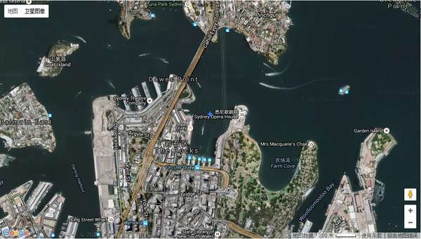

    伍重对于场地的分析可谓十分到位。伍重对于悉尼的描述是,当时的悉尼。遍布低矮的小型民居,民居多以红砖进行砌筑。这奠定了当时悉尼的整个色调,没有足够的光线。不远处是悉尼大桥夸张的巨形抛物线钢构,和两边厚实的柱墩。伍重对于这个项目的理解是需要在这些红砖为基色的普通的住宅建筑中出现一个白色的大跨度建筑,就像大海中巨大的白帆在夕阳下尽情展示他的光影变化,它需要与悉尼大桥的抛物线连城一个整体的城市景观,使悉尼大桥的形式不至于太过突兀。这样两个巨构的形式将显得相得益彰,互相呼应。

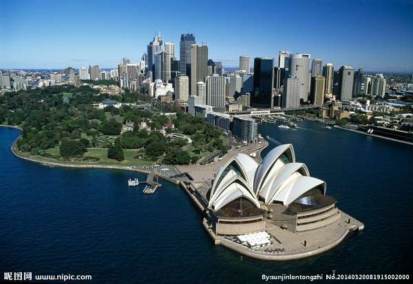

    悉尼歌剧院位于贝尼隆地带,这其实是一个相当苛刻的基地,贝尼港狭窄的一边过于狭窄,而面向城市的一边开口却十分巨大,这样的口袋形场地其实很容易将设计变为一个三角的形态。伍重精确的计算将狭窄的一边放置了两组剧院。后来天才结构工程师埃洛普也提到过,悉尼歌剧院整个建造过程非常的困难,而不仅仅只是因为伍重超乎想象得建筑构思,场地的限制和贝尼隆狭窄的尖角地带给施工和设计带来极大的难度。伍重虽然重塑了基地,但是狭窄的港口还是对设计和施工造成了极大的困难。
    我们从图片来看,面向大海的一面是非常拥挤的,并以微小的角度向海面展开。这样无异于是对环境最大的呼应,面向广阔的大海微微展开,而面向城市的一边又微微收拢,并降低了壳体的体量,尺度更小,更便于人的尺度的感知,当然,这个入口也是相当的壮观震撼。

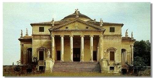

    既然这个建筑那么“有机”。那么我们就来说一说什么是“有机的建筑”,这可是一个赖特也道不明的玄学一般的理论。首先我们有一个大体模糊的概念,看下图,桂离宫和圆厅别墅。
    桂离宫和圆厅别墅同样处在优美的自然环境当中,但是桂离宫很“有机”,而圆厅别墅则很不“有机”。
    这说明建筑是否有机和环境没有太大的关系,无论优美的自然环境还是城市环境,不能评判是否有机。这边是我所认为赖特的有机建筑无法脱离住宅的根本原因,太过依赖材料和环境,也就造成了赖特的建筑如弗兰姆普敦所说的与环境是一种挤眉弄眼的态度了。

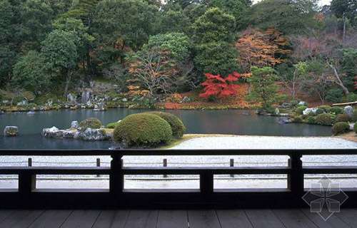

    对比桂离宫和圆厅别墅,我们可能会认为有机建筑的评判似乎可以用材料和显而易见的建构来说明。也许这个观点是正确的,东方建筑大量使用夯土和木材,这种就地生长的材料到处体现着轻盈,轻薄,生命周期短的特质,本身就像极了一个有机体。或许是这样,那么我们再次来评判。

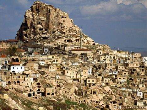

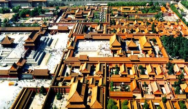

    故宫和卡帕多西亚的建筑群中我们可以看出,卡帕多西亚虽然材料是极为简单的当地石材,却显得十分的“有机”而故宫却不能称为“有机”了。

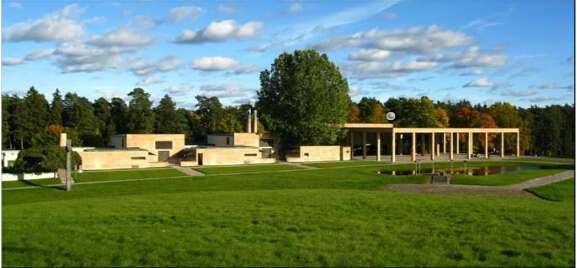

    至此,我们可以证实一点,有机的建筑取决于建筑形式与环境的融合。阿斯普隆德的斯德哥尔摩公墓中,标准的现代主义式的方盒子建筑与周围的山谷有着极为完美的融合,同样,桂离宫的建筑形式也融入到了自然环境当中。其中很大的部分是设计注重了五感而形成的结构。伍重对于日本建筑的理解是,日本房屋的地面是一个木质的桥式平台。它就像一个功能齐全的家具,使用者对地面的使用不仅止于站立支撑,他们同时在地面上进行坐、卧的动作。地面同时兼备了餐桌、茶桌、置物的功能。而其支撑能力能让人充分的感受到,脚踩下去行走中使用者可以感受到木材的弯曲,和架空导致下方空旷的回声。这些触觉的感受充分体现了一种“轻盈”的支撑。这与在西方砖石建筑中的感觉并不一样,厚重的砖石建筑中,你无法感知这种适合人体质量的支撑,它们显得无比的厚实,在垂直方向上力量感十足。东方建筑中,四角柱子撑起的屋顶,中间处高起,四面逐步降低。你可以轻易感知雨水和积雪将如何排出屋面,如果将建筑四周的推拉门和室内的屏风都打开,巨大的屋盖就像轻盈的漂浮在空中一样。虽然同样是垂直方向的支撑,但室内没有厚重的支承墙。所以在垂直方向受力的感觉是非常少的。当然,创造轻盈,减少建筑对垂直方向的依赖同样要通过建构来完成。

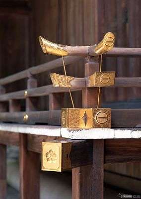

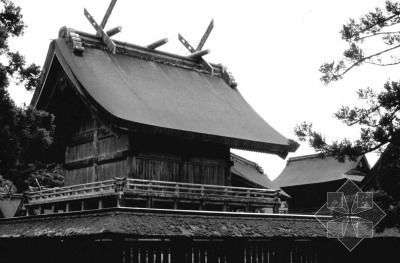

    我个人更愿意将建构理解为“链接”。构件的连接,大到形体组合,建筑与环境的结合都可以称之为“链接”。细致到节点上来说,无论是赖特还是斯卡帕都在日本建筑中得到了无限的启发。日本建筑秉承的这种建构的逻辑,使得日本的古建有着一种非凡的气质,木构件的连接并微微出挑,互相穿插。我们可以清楚木构件之间的咬合,就像树枝交叉到一起,微微上翘的端头创造了一种将基座抬升的感觉,“有机”并且“精致”。不拘泥于范式,形式和节点体现了强大的环境适应能力。我们来看日本出云大社对于屋顶和基座的细部设计。细部的节点更容易被人体所感知,它们更容易看到,更容易被接触到,更容易和人体产生关系。

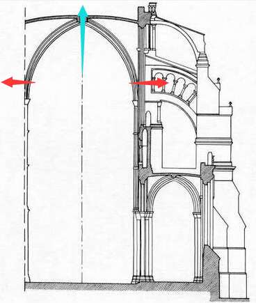

    最为复杂的建构便是壳体的建造了。歌剧院的结构逻辑我们感官上更像一种拱,“尖拱”的结构逻辑,这也是伍重方案开始的构思。掩盖不住伍重对于哥特教堂纪念性的致敬。也就说,从建筑师的角度来说这个构思是完全没有问题的,而且是符合结构逻辑的。我们看一看哥特的尖拱。
    尖拱最大的技术进步就是尖拱的侧向推力很小,于是可以不受普通拱圆弧的高度限制。要知道常规的拱最多只能做半圆,而尖拱便可以做的很高。
    我们可以看到尖拱所造成的侧向推力只需要竖向的柱子便可以承受,而圆拱需要厚重的承重墙来支承侧推力,而且高度显然比半圆要更高。于是理论上,悉尼歌剧院的建造只需要用刚肋架布置出合理的拱肋,然后将巨大的壳面往上覆盖便可行。这与哥特式的建构逻辑基本相符,理论上是没有错的。

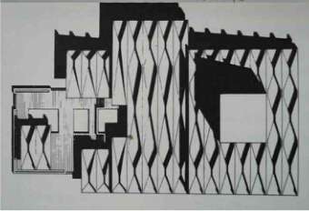

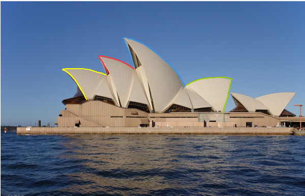

    那么问题出在哪里呢。我在图中用四种颜色标出了每个演出厅的构成的四队三角壳体。便可以发现问题的存在。
    假设每一对三角形壳体单独形成一个受力的整体的话,在静荷载的情况下,这种建构逻辑是可行的。而伍重的设想是,每对三角形壳体与另一对形成的交点形成一个支点与下一对三角形壳体共同受力。也就是说每对壳体依靠这个支点相互的依撑在一起。而我们返回来看哥特式尖拱,每一组尖拱都有与之相配的竖向柱子来承受它的侧推力,且方向是垂直的。
    而伍重这样的方案导致的结果就是,侧推力方向与尖拱的方向并不一致。无法通过刚肋架来完全抵消壳体造成的侧推力。在静荷载情况下,整个屋面是无法稳定的。而解决这个问题的办法只有一个,那就是拱的顶部不能是尖的。想象一下穹顶,它可以完全只产生水平方向的侧推力。有方案提出将尖拱改为类似兔耳的形态,及拱顶并非尖角。那对于方案将是毁灭性的打击。

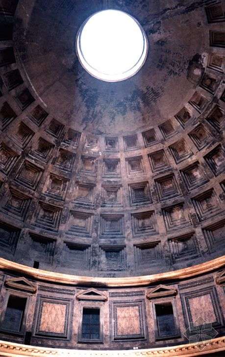

    于是这个壳体为了保持稳固就遇见了类似万神庙穹顶的困境,在顶部最窄的地方却应该是强度最大的地方。而愈发增大强度就会使拱顶变得更加难以支承。也就是万神庙不能够封口的主要原因。
    而仅仅在数年之后,结构团队的研究才证实一个重大发现。他们一直追求的让壳体与支点保持垂直的静力模型,其实是要倾斜一些才更加稳定合适。然后用巨型格栅将基座,壳体和屋盖联成了一个整体,支承的效果甚至超出了结构团队的预期。于是结构问题得到了彻底的解决。
