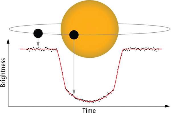

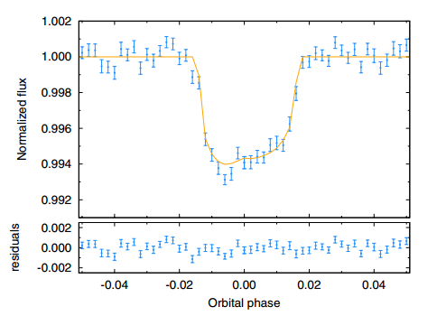

    起因是这样的:9 月 11 日,美国耶鲁大学的 Tabetha Boyajian 等人在著名的论文预印本网站 arXiv 上张贴了一篇文章,讨论了开普勒望远镜观测的一颗亮度为 12 等的目标星 KIC 8462852。开普勒望远镜是用“凌星”法找太阳系外行星的,即行星如果恰好在恒星圆面前方经过,挡住了一部分光线,恒星的亮度就会有轻微下降。通过测量光变曲线的形状,可以确定行星的轨道周期、到主星的距离、半径等信息。通常的凌星行星光变曲线是下面这样的,注意它的外形十分光滑、圆润,并且中心对称:
    上:系外行星 WASP-10 b 的光变曲线,横轴是时间,纵轴是恒星的亮度。取自 Murray, 2012, Science, 336, 1121

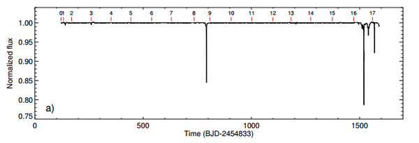

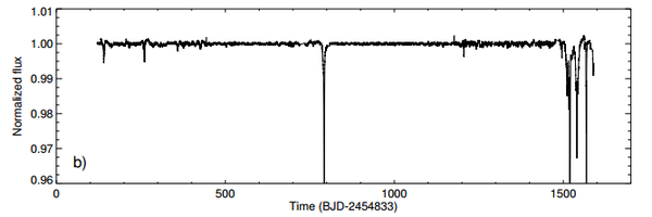

    我们回到这颗名为 KIC 8462852 的星上来。在 Planet Hunters 项目里,志愿者给它打上的标签是“奇特”、“有趣”、“巨大的凌星”这样的字眼,引起了耶鲁大学的天文学家 Boyajian 的兴趣,于是进行了深入分析。首先 Boyajian 发现,这颗星的光变曲线里面存在两次大的下降,一次在第 790 天左右,变暗了 15%,在第 1520 天左右,光变曲线又下降了 22%。在第二次下降前后还伴有很多次幅度比较小的下降。如图:
    纵轴表示恒星的亮度(“正常”情况下的亮度为 1),横轴是时间,单位是天。
    看不清楚?把纵轴放大一些看看:

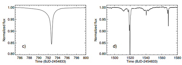

    截取其中两次比较大的下降:

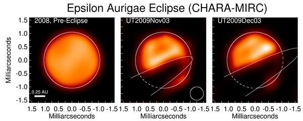

    通常情况下首先都会考虑环绕在恒星周围的一大团尘埃云或者尘埃盘,比如著名的御夫座的 ε Aur(中文名柱一):
    尘埃盘遮挡恒星的观测(上)和想象图(下)。取自 维基百科

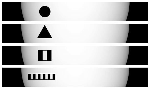

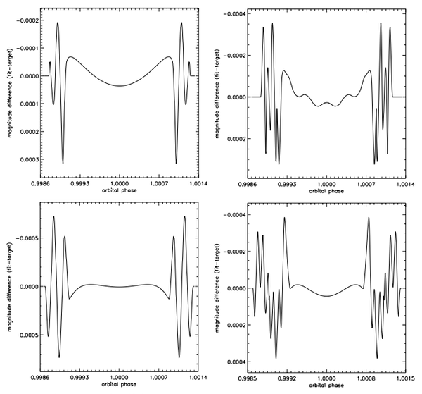

    2005 年,法国天文学家 Arnold 考虑到,当外星文明发展到一定程度后,可能会建造尺寸和行星大小相当的巨型建筑,戴森球就是其中一种。这些建筑物可能很薄,因此质量很小,但是具有巨大的表面积,形状包括三角形、百叶窗形等。其中百叶窗形有个突出的优点:只要改变扇叶的角度,就可以方便地调节接收面积,从而控制能量收集器的输出功率。这些形状怪异的建筑也会像行星一样“凌星”,但是光变曲线的形状和圆形的行星不同。Arnold 进一步提出:可以通过凌星曲线的形状异常来寻找这些巨型建筑。而开普勒望远镜已经达到了搜寻这类建筑所需要的精度。[​IMG]从上到下是:圆形的行星、三角形、百叶窗形的“人造建筑”在恒星面前经过的样子。取自 Arnold, 2005, ApJ, 627, 534
    上图:不同形状的建筑产生的凌星曲线与行星曲线的差异。左上:三角形。右上:旋转的三角形。左下和右下代表两扇叶片和六扇叶片的百叶窗形。取自 Arnold, 2005, ApJ, 627, 534

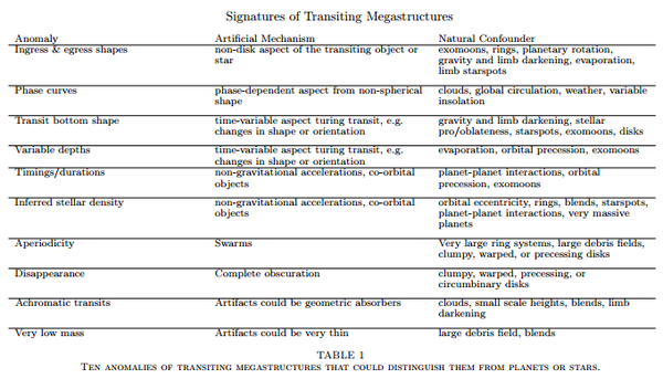

    在接下来的章节里,Wright 详细讨论了 6 种可能的外星建筑形式,以及它们可能产生的 10 种不同于行星的光变曲线反常,同时还对每一种反常都考虑了可能由哪种自然现象产生。换句话说,如果真的找到了某种反常,就需要在相应的建筑形式与自然现象之间进行甄别。这 10 种反常是:
    翻译过来就是:
    1. 凌星曲线的下降段和上升段形状异常
    对应的人造物体:建筑物不是圆盘形或者导致恒星不是球形
    对应的自然现象:系外卫星、环、行星自转、恒星盘面的重力昏暗和邻边昏暗效应、行星的蒸发、恒星盘面边缘的黑子
    2. 凌星曲线的相位异常
    对应的人造物体:非球形的建筑物
    对应的自然现象:行星上的云、全球环流、行星的天气、恒星辐射的变化
    3. 凌星曲线底部的形状异常
    对应的人造物体:形状或运动方向随时间变化
    对应的自然现象:恒星的重力昏暗和邻边昏暗效应、行星的扁率不为 0、黑子、系外卫星、盘
    4. 凌星的深度发生变化
    对应的自然现象:行星的蒸发、轨道进动、系外卫星
    5. 凌星的时间间隔或持续时间发生变化
    对应的人造物体:非引力驱动下的加速、共轨天体
    对应的自然现象:行星之间的相互散射、轨道进动、系外卫星
    6. 由凌星曲线得到的恒星密度与其他手段得到的不符
    对应的自然现象:高轨道偏心率的行星、行星周围的环、来自其他恒星的混杂、黑子、行星之间的散射、非常大质量的行星
    7. 凌星曲线具有非周期性
    对应的人造物体:一大群人造物体
    对应的自然现象:非常大的环、大的碎片群、团块、翘曲或进动的盘
    8. 恒星光线消失不见
    对应的人造物体:完全遮挡
    对应的自然现象:团块、翘曲或进动的盘、环绕双星的盘
    9. 凌星曲线的形状不依赖于观测波段
    对应的人造物体:人造几何吸收体
    对应的自然现象:云、行星大气的标高比较小、来自其他恒星的光线混杂、恒星盘面的邻边昏暗效应
    10. 凌星天体的质量很小,与巨大的体积不相称
    对应的人造物体:很薄的人造物体
    对应的自然现象:巨大的碎片群、来自其他恒星的光线混杂。

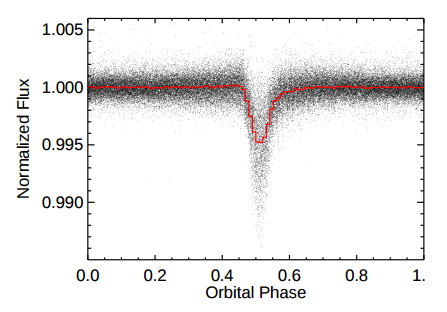

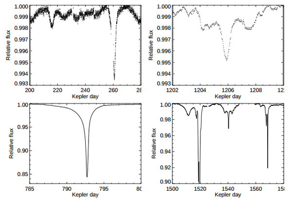

    紧接着,Wright 又举出了两颗已经观测到反常的行星系统:CoRoT-29 b 和 KIC 12557548b。前者的凌星曲线用现有的知识都解释不了,后者的光变曲线不仅不对称,而且每次变暗的幅度从 1.3% 到 0.2% 之间无规律变化。贴个图你们体会下:
    上图:CoRoT-29b 的光变曲线。取自 Cabrera et al., 2015, A&A, 579, 36

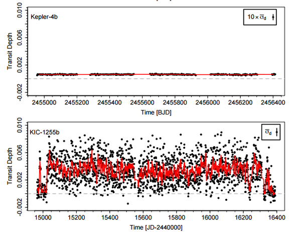

    [​IMG]下边表示 KIC 12557548b 在每次“凌星”时的变暗深度都不同。作为对比,上边画出了一个“正常”的凌星 Kepler-4b 作为对比。二者是在同一时间段内、由同一台望远镜观测到的。取自 http://arxiv.org/abs/1510.04606v1
    上图:把 KIC 12557548 b 的很多次光变曲线折叠在一起的样子。可以清楚的看到前后不对称,上升段更加“平缓”一些。取自 http://arxiv.org/abs/1510.04606v1
    对照前面的表格,热衷于寻找地外智慧生命(SETI)的人们有理由对这两颗行星抱以足够的期待。可惜的是,进一步的观测表明这两个天体都像是自然现象。对于 CoRoT-29b,已经探测到了它对主星的引力扰动,是一颗质量为木星 0.85 倍的巨行星,而非人造物体,因为人造物体不会有这么大的质量。而后者—— KIC 12557548 b 是一颗正在瓦解中的行星,它距离主星很近,公转一圈只需要 16 个小时,在潮汐作用下已经损失了自身质量的 70%,蒸发的物质在身后形成了一条长长的尾巴,与彗星类似。天文学家甚至测量到构成这条“尾巴”的颗粒直径大约在 0.1-1 微米之间。
    就在这篇文章写作的过程中,Boyajian 公布了 KIC 8462852,因此 Wright 专门为它开辟了一个章节。对照上面的表格,不难发现 KIC 8462852 的光变曲线同时具备了第 1、2、3、4、5、7 条反常特征,包括多个不同大小的遮挡物、有一些形状重复出现但是没有周期性的遮挡事件;以及重叠和不对称性,暗示这些遮挡物的轨道不符合开普勒运动定律,即在引力之外还可能受到其他推动力的作用。特别值得注意的是,在横轴 X=1540 天处的凌星事件和 X=1206 天处的事件形状几乎一模一样,只是幅度上放大了 10 倍。对照表里的最后一列,我们可以发现没有哪种单一的自然现象能够解释所有这些光变异常。作者 Wright 评论到:考虑到种种因素,目前看来这颗星是搜寻地外智慧生命计划最有希望的目标。
    “Given this object’s qualitative uniqueness, ... ... we feel is the most promising stellar SETI target discovered to date."​
    上图:KIC 8462852 的光变曲线的几个局部。注意这些图的纵轴比例是不同的。取自 http://arxiv.org/abs/1510.04606v1
