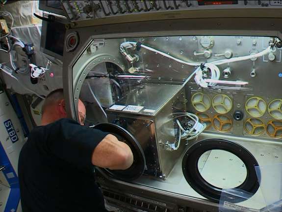

    NASA 一直鼓励前沿技术在航天中的应用,3D 打印也不例外。在 2014 年 11 月 17 日,第一台太空 3D 打印机在国际空间站上安装成功。这台 3D 打印机是由 Made In Space 公司制造,由 SpaceX 的龙飞船运往国际空间站(SpaceX CRS-4)。
    那么 ISS(国际空间站)上的首台 3D 打印机表现如何呢?

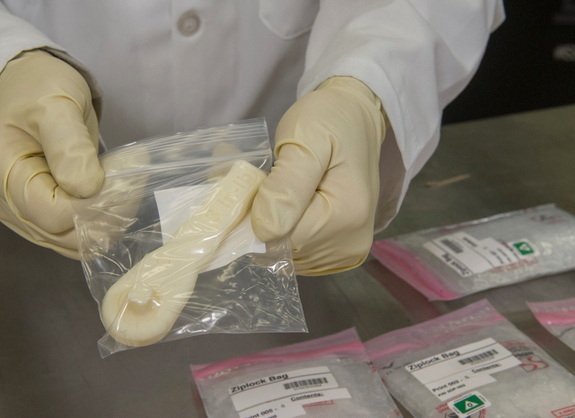

    在完成机器的安装和调试工作后,NASA 先让它打印了一个扳手。这个工具的图纸是由工程师在地面设计完成之后,上传到 ISS 的 3D 打印机中的。所以理论上来说,只要 ISS 不断网,任何常用的工具都可以由地面设计好,再命令太空中的 3D 打印机进行制造。
    随后的几个月内,这台打印机也制造了一些其他的部件。2015 年 2 月,这些在太空中制造的产品同样搭乘龙飞船顺利运回地球,随后转送到了 NASA 的马歇尔太空飞行中心(Marshall Space Flight Center)进行后续的测试,以验证在零重力环境下使用 3D 打印技术制造产品的可行性。到目前为止,还没有测试的后续报道。

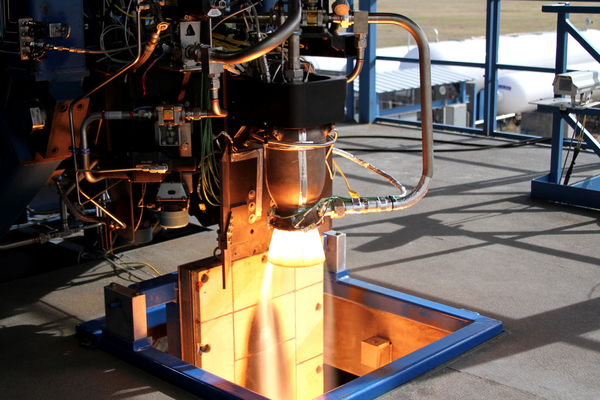

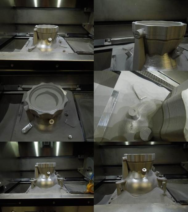

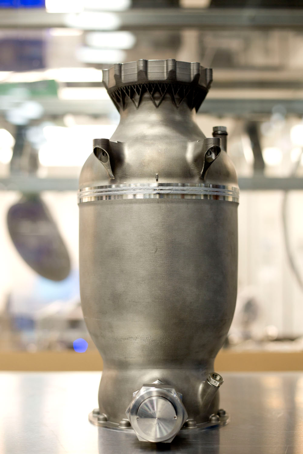

    作为龙飞船 2 号的引擎,SpaceX 研制的 SuperDraco 引擎,其腔室完全是使用 Inconel(铬镍铁)合金打印的。
    SuperDraco 引擎于 2013 年底进行了点火测试:
    相信 SpaceX 未来会继续使用 3D 打印技术进行生产。

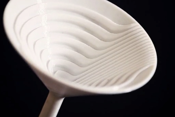

    除了解决突发事件,3D 打印技术的可设计性让未来的太空产品充满了可能性。一个充满创意的例子是由 Cosmic Lifestyle 设计的零重力水杯。
    这种水杯利用了水的表面张力巧妙地解决了太空失重条件下水四处漂浮的问题,从而让航天员告别水袋使用上水杯,而这种几何形状十分复杂的产品使用 3D 打印技术来制造再合适不过了。
