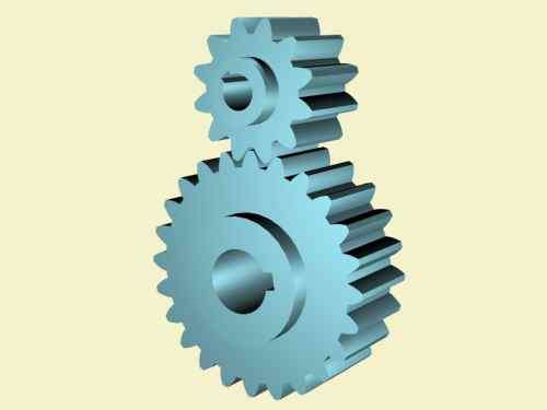

    我们以这张图为例:
    很理想化的模型了。数一下齿数,小齿轮为 12,大齿轮为 24,如果说此时小齿轮连接发动机,大齿轮连接输出轴和车轮,那么这对齿轮组的齿比就是 2。
    我们还可以算一下其他的参数:转速,输出齿轮的转速为输入齿轮转速的 1/2,而相应的,输出齿轮的扭矩为输入齿轮的 2 倍。原理很简单,两个齿轮的基圆半径比值为 1:2,动用一点我脑中残存的机械设计知识解释一下:两个齿轮要互相啮合,齿宽必定一样,那么齿数比也就与基圆周长比相等,对应的基圆半径也就与齿比一样了。啮合点的线速度与切向力完全一样,那么计算角速度的时候,角速度与基圆半径反比,而扭矩与基圆半径正比。
    大概这样……我的渣语言组织大致如此,看不明白直接记结论:
    输出轴转速=输入轴转速÷齿比
    输出轴扭矩=输入轴扭矩×齿比
    就这样。
