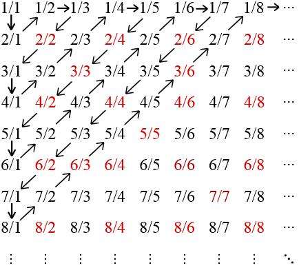

    有理数集呢?可数吗?
    换句话说,如果我问你个问题,唯一确定的是这个问题的答案是有理数,你有办法一定能把答案猜出来吗?
    还是有办法的,我们可以按照最简分数的分子分母之和从小到大的顺序来猜,即:
    (图片来自 Wikipedia。红色的不是最简分数,猜的时候可以跳过,因为其最简形式已经被猜过,想想为什么。)
    所以,有理数集是可数的。
