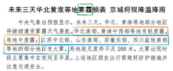

    3、
    下面是中央气象台公布的每日天气提示(15101918)的一部分:
    [​IMG]​
    可以看出来,虽然标题中使用了雾霾这个词,但是在下面,雾、霾是分开描述的。

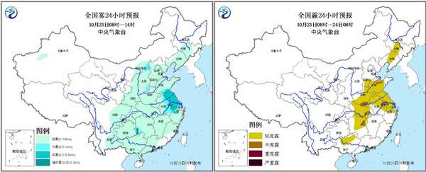

    4、
    与此同时,在 NMC 公布的环境气象预报中:
    [​IMG]​
    雾与霾的覆盖区域不尽相同,虽然有所重合,但是在重合地区并不代表雾与霾会同时出现,而是交替出现。

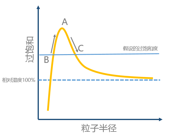

    我们知道,空气中悬浮着大量的粒子。而这些粒子都会吸附大气中的水蒸气,为了描述这一过程,从广义的开尔文方程可以得到 Kohler(寇拉)方程,这也是云物理学里最基本的方程。
    [​IMG],其中 [​IMG],[​IMG] 这里不做过多叙述,而 Kohler 方程画出相对湿度或者过饱和度与粒子半径的曲线则被称为Kohler 曲线。
    [​IMG]​
    在 A 点左边,如果 B 点粒子半径需要吸收水分增大的话(沿着箭头上升),由于需要更大的环境过饱和度,但是环境并不满足,所以水分就会蒸发回落到 B 点的状态。
    但是,在 A 点的右侧的 C 点,如果粒子半径需要吸收水分增大(沿着箭头下降),需要的环境过饱和度反而是变小的,于是粒子会不断地吸收水分,最后变成肉眼可见的雾滴。
    所以曲线的最高点A 的左侧的所有点就被称为是霾点。在 A 点之前的状态就是霾的干粒子状态,在 A 点之后的状态就是雾滴。
    而且可以看见,粒子处在霾点状态的时候,如果环境相对湿度不变化,霾粒子就会处在一个稳定的状态,而一旦翻越了 A 点,就如同出栏的猪仔一样拦不住了,不断地吸收水汽增大,而粒子超过 A 的状态就被称为“活化”或者“激活”。

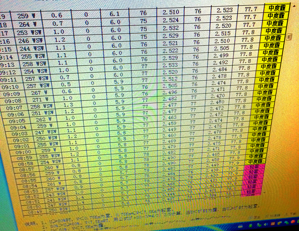

    但是呢,在气象台站中,有一套更为严格的标准来区分雾与霾。而且有一套严格的公式来区分雾与霾。
    这个就是以前拍的照片(江苏某台站),有一套机器自动判别雾、霾的标准(最下面的公式貌似是江苏省气象局与 NUIST 还是 NJU 记不清了共同开发的),图上就是一个由轻雾消散转霾的过程。
    这都是通过自动的传感器收集到的数据,在计算机中自动判别的。
