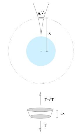

    推导①
    [​IMG]​
    设太空电梯内部拉力、横截面积随距离 [​IMG](与地心的距离)的变化函数分别为 [​IMG] 和 [​IMG]。
    应用牛顿第二定律 [​IMG] 其中,等效加速度 [​IMG] 是重力加速度与离心加速度的矢量和 [​IMG] 拉力还可以表示为应力乘以截面积 [​IMG]。由于我们假设整个电梯内应力为常值,那么 [​IMG][​IMG] 积分后我们可以得到 [​IMG] 其中下标 [​IMG] 代表行星表面的值. 以地球为例,我们有 [​IMG]。太空电梯起始处的横截面积为 [​IMG]。地球同步轨道(GEO)处的横截面积用 [​IMG] 来表示,将地球的相关数据带入,可以计算出 [​IMG] 对于地球,常数 [​IMG](均为国际单位制,下同)。
    [​IMG] 被定义为太空电梯的 Taper Ratio(根尖比,也就是最高处的截面积与地面截面积之比)。
    推导①结束​

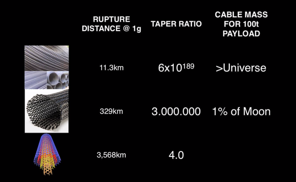

    从上面的理论分析我们可以知道,制约太空电梯最重要的因素就是材料的比强度 [​IMG](材料的抗拉强度除以材料的密度)。如果建造材料的比强度减小,那么电梯最上端的横截面积将会以指数的速度增加,所需材料也会随之增多。
    假设我们用比强度较低的钢材在地球上建造太空电梯的话,所需要的钢材质量比整个宇宙的质量都还要多。而使用碳纤维建造的话,需要的质量能够达到月球质量的百分之一。
    [​IMG]​
    这也是为什么我们必须使用碳纳米管这种比强度傲视群雄的材料才能在地球上制造太空电梯的原因。

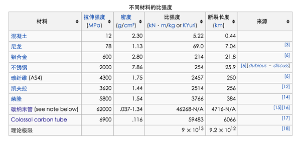

    [​IMG]​
    来源:Specific strength​
    虽然从比强度的数据上来看,碳纳米管能够担当太空电梯建筑材料的重任。但是,以目前的材料科学水平,仅仅能在实验室中制备长度在分米量级的碳纳米管,离实际的工程应用还很遥远,更别说制备长达数万千米的碳纳米管了。
