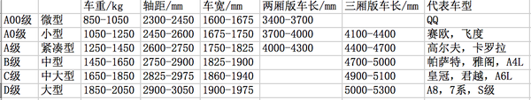

    按照今天中国市场的情况,他们的尺寸大概是这样:
    值得注意的是中大型虽然在车重和档次上明显的居于大型和中型之间,但在尺寸上却并没有跟中型和大型拉开充分差距,更像是类似于紧凑型 +,小型 +,微型 + 这样的半吊子级别,但是它在中国确实足以成为一个单独的级别,关于理由后面会说到。

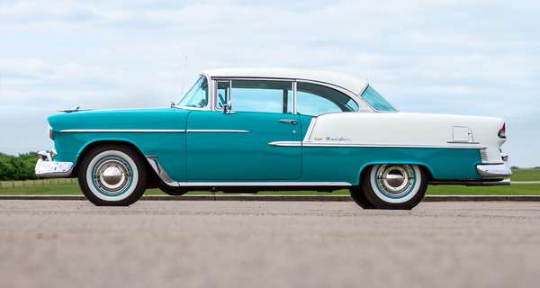

    从 1908 年 Model T 出现开始,到 70 年代初石油危机前夕,随着收入水平的提高,美国的主流家用轿车一直在不断变大。到 50 年代,标准的美国汽车差不多长度接近 5.2 米,轴距接近 3 米,宽接近 2 米。这个尺寸显然是非常大的,差不多对应于今天的奥迪 A8 这样的 D 级大型车。虽然他们很多采用现在只有越野车和皮卡采用的非承载式车身,坐着却很舒服。因为那时候发动机技术还比较落后,为了能够装下很大排量的大马力发动机,发动机舱很长。为了满足随着 1956 年州际高速公路开始出现的长途自驾旅行的需求,后备箱也很长。虽然很多是两门的,但是那时候也正是美国大家族进一步解体,夫妻二人带着孩子独立生活的核心家庭崛起的时代,所以并没有带老人的需求。而且因为人工成本升高,战前那种富人购买了豪华车以后雇司机驾驶,自己坐在后排的情况也减少了。所以只要能装下三个孩子就好。
    下图为 1958 年款的第三代雪佛兰 Bel Air,第一代 Bel Air 在 1950 年推出,象征着 full-size 时代的到来。

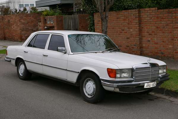

    1972 年推出的奔驰 S 级(W116),车长 4960mm,轴距 2860mm,宽 1870mm,重 1600kg,2.0L 直四发动机最大输出 160 马力(阉割的美版只有 120 马力)

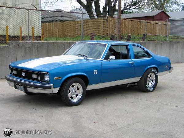

    1975 年推出的 compact sedan 雪佛兰 nova,车长 4996mm,轴距 2820mm,宽 1834mm,重 1549kg,4.1L V6 发动机输出 105 马力
    当然,这么比可能有点绝对。雪佛兰自己就有更小的 Chevette 和 Vega,分别只有 4310 和 4160mm 长,欧洲的 S 级也有加长(远没有美国版长),达到 5060mm 长。但都不是市场主流。

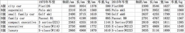

    下图中我比较了 40 年前的几个欧洲车系和今天的欧洲车系的尺寸,平价车差不多变长了 500mm,豪华车则变长了 200mm 左右。值得注意的是,40 年前 compact executive 比 large family car 要大一些,但是现在反而会略小一些。

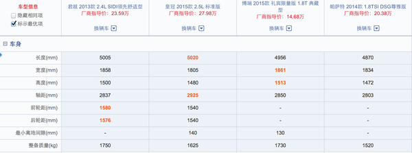

    所以回到题主关于博瑞的问题上。博瑞其实尺寸和车重更接近皇冠和君越而不是帕萨特

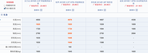

    作为对比,看看现在普遍被宣传为中级 SUV 的昂科威的实际车身尺寸
    昂科威其实尺寸倒更接近紧凑级的途观,而且平台也是来自于科鲁兹的 D2UX

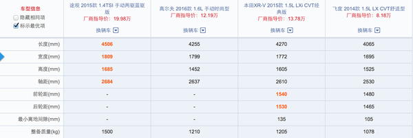

    另外再说说 SUV 的级别。国内的 SUV 级别划分,是像欧美的标准一样,根据对应平台的轿车的级别确定的。因为大部分 SUV 都是两厢轿车加长加宽加高加重而来,所以往往 SUV 同平台所属的轿车比自己小了一号,比如采用飞度平台的 XR-V 被定位于小型 SUV,采用高尔夫平台的途观被定位于紧凑型 SUV。
    但是同为两厢造型,高尔夫长、宽、高,车重都比途观小了一圈,而跟 XR-V 差不多。
    实际的乘坐空间和给人的观感差不多也是如此。我在中国和美国接触过很多不怎么看汽车媒体的普通人,都表示把 CR-V 这种化为跟 civic 一样紧凑型而不是跟 accord 一样中型不可理解
